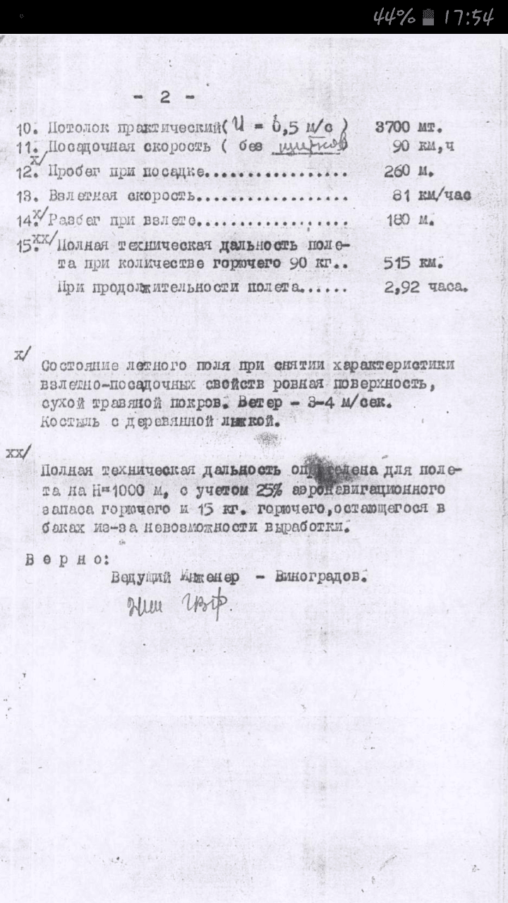

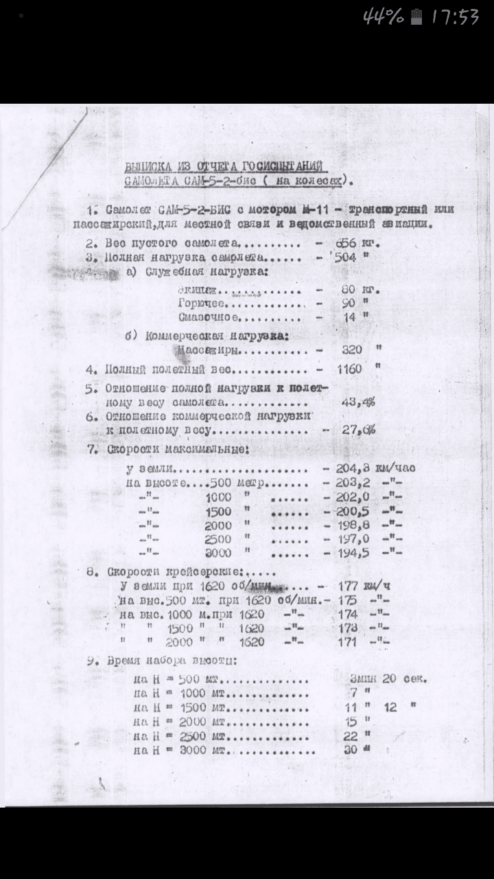

Какова была но скороподьемности в "полном грузу", например?
Если устроит время за которое набиралась определенная высота,то эти данные в отчетах комиссий,предоставленные Alexandr Nikolaev на первых страницах ветки.
Попробую скриншоты вставить.

Ошибки у вас. Вес пустого-658 кг. Мощность двигателя-не 140 л.с., а 115-125. Удельный расход 0,25-это крейсерский режим, на максимале -он больше. Про масло забыли, а его десятка 2 кил. Ясно, что самолёт взлетал перегруженным.
Спасибо. По скриншотам получается 2,5 м/сек у земли. Негусто, хотя не ясно, это с полной загрузкой или как?🙄
Если, исходя из скриншотов вместо коммерческой нагрузки загрузить топливо, то при уд.плотности аваибензина 0,72кг/литр, уж.расходе 0,25 кг/л.с.*час и крейсер 175 км/час(1000м.), то вместе со штатными 90 кг топлива этого хватит на 3986км. Вполне укладывается. Плюс масло, плюс запас. Перегруз мог быть и не велик.
Да что ж неясного-то - это не рекламные проспекты любителей бизнеса,а отчеты комиссий.Вес указан,и что в него входило,и при каких условиях дальность определялась.

С полной. Всё равно, 2,5 м/с вертикальной неплохо. С-177 при моторе 180 л.с. с такой нагрузкой, будет иметь примерно столько же. А разбег-и заметно поболее 180 м. ;)
Тогда обучается 102 грамма на километр. Исходя из этого "паксобензин" добавит 3137 км дальности к и еющимся 515 км. Без доп.масла, но и без перегруза. В баке на этот момент будет 38 кг. навигационного запаса и невырабатываемого остатка. На пределе для 4 тыщ. хватает.

Ну как уступают? Выше приведён скрин документа тех лет. Отношение полезной нагрузки и полного веса 0,43%. Про аэродинамическое совершенство можно взять да и посчитать, а можно просто веровать. Такие цифры вполне себе рядовые для современных самолётов. Сильно захотеть и лучше найти можно.
