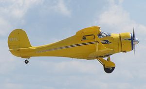

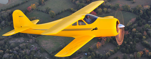

Странная позиция...100% реплика конечно имеет смысл,чтоб "звездить"на выставках, а так...проект нужно делать заново, либо ц.м. либо композитный.
Вот у зарубежных товарищей.
Многие знают вот этот аппарат
https://en.wikipedia.org/wiki/Beechcraft_Model_17_Staggerwing
А вот его современная пластиковая реинкарнация.
http://griffonaerospace.com/uav-systems/lionheart/
https://en.wikipedia.org/wiki/Griffon_Lionheart
Вот такой подход.
