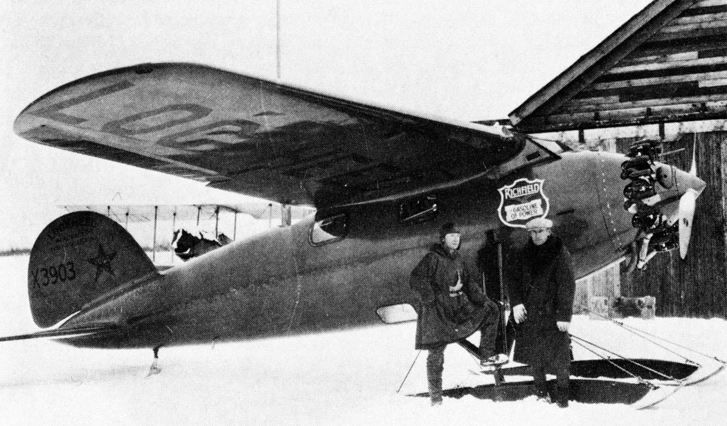

Подозреваю что САМ-25 был в единственном экземпляре и трудно сейчас сказать, возил он 6 пассажиров (как заявлял сам Москалёв) или нет на своих 140-ка кобылах.
Уговорили,
Надо проектировать под шестерых+багажник и с возможностью (если что) вкорячить шестицилиндровый Лайк на 240-300 л.с. Тогда птичка точно полетит с полянки...
Mihel
Luciole #83
Одинцово
Уговорили,
Что-то типа этого..
http://www.airwar.ru/enc/cw1/vega.html
http://www.heritageaircraft.net/aircraft/lockheed-vega/

Уговорили,
так чироки сих получается  ;D
Mihel
Luciole #83
Одинцово
Что-то типа этого..
400 лошадей - перебор точно  :)

Что-то типа этого..
первый серийный вариант; оснащался двигателями Райт J-5, J-5A, J-5AB, J-5B или J-5C Уэрлуинд мощностью 225 л.с.
серийный вариант с двигателем Райт J-6 Уэрлуинд мощностью 300 л.с..
Пордон. На Вашей 2-й ссылке увидел 425 лошадей.
