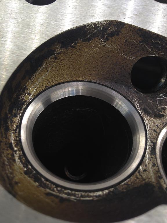

Седла клапанов вижу тоже купили.Ставить и растачивать есть оборудование ?

Своего оборудование нет, есть только азот. Подскажите, пожалуйста, кто в курсе, какой нужен натяг для установки сёдел диаметром 43,3 мм и 37,7 мм?

Седла могу изготовить любых размеров.Новой почтой отправите ,посажу на азот и нарежу рабочие фаски.

Натяг 0,20 и0,15.Греем головку в духовке до 200гр. ,седло в азот, как только прекратится бурное кипение, через оправку ставим седло в головку.
