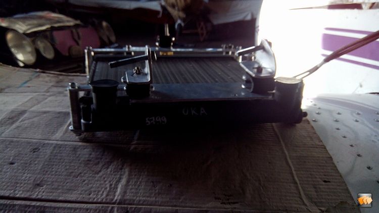

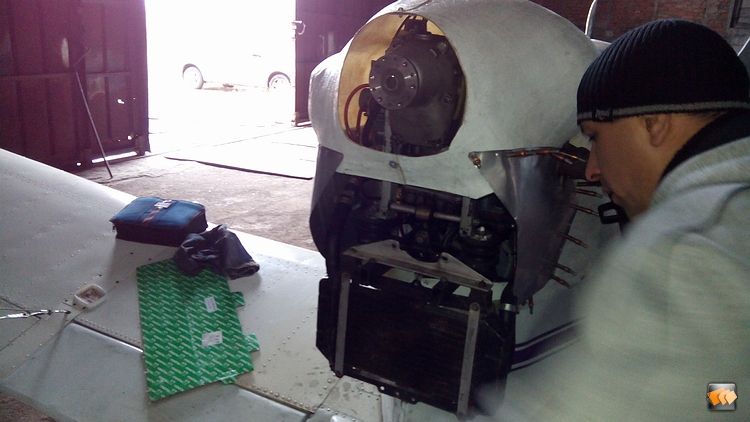

Напрягает только температура двигателя, стояла в районе 80 градусов. На самолёте стоит два радиатора, один родной, второй от Нивовской печки, покупал его ещё года два назад, хотел сделать отопление салона, да так и не пригодился он в салоне, поставили его на заднем обтекателе кабины, как дополнительный, управлялся он от краника, прошлым летом на полётах пользовались им и имели стабильную температуру двигателя, не зависимо от забортной, в этом же году, с температурой полная херня, сначала грешили на затенение радиатора кабиной, сделали капоты с воздухозаборниками, не помогло, заменили основной радиатор на другой, аналогичный, только с другим креплением и опустили его ниже капота, теперь он в конкретном потоке, полетали так, температура практически там же. Тут похолодало, +10+14 градусов, я вывел из контура дополнительный радиатор, что бы позже его всё таки сделать радиатором отопителя салона, сегодня погода дала полетать, а вот радиатор оставшийся в контуре охлаждения со своими задачами не справлялся, температура опять скакнула. Не понятно, почему в прошлом году с температурой было всё Ок, а в этом пляски с бубном. Вот думаем, с чего начинать искать проблему, может ли помпа по каким либо причинам снизить свою производительность? или проблемы с радиатором? Опережение зажигания в норме, смесь, судя по нагару на свечах, тоже в норме. Может кто сталкивался с непонятным перегревом, поделитесь соображениями. Может какой другой радиатор попробовать?

На  мой  взгляд  дело  не  в  радиаторе  или  точнее  не  совсем  в  нем.  Что  Вы  заливаете  в  качестве  охл.смеси?  Какой  длинны  патрубки  и  имеютли  они  какие то  крутые  развороты  потока,  ну  и  сам  насос  наверно  нужно  поглядеть.  Так  же  по  нагрузке  на  мотор  стоит  помыслить,  может  посчитать  и  поэксперементировать  с  винтами  и  самой  нагрузкой  на  мотор  от  взлетного  веса.  Всё  это  очень  взаимосвязано.Как  правило    мы  считали  макс . потребную  мощность  и  умножали  её  на  1,5  как  минимум,  даже  при  расчетном  взлетном  весе.  Маленькая  машинка,  а  её  взлетный  вес  меняется  от  веса  пилота,  кол-ва  топлива,  а  это  для  него  уже  работа.  Непростое  это  дело , маленький  самолет.

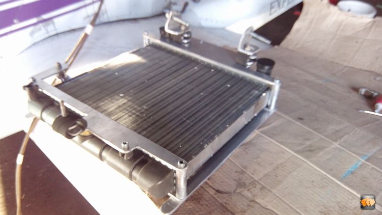

И всё таки дело было в радиаторе, сегодня доделали систему охлаждения с радиатором от оки. После того как выгнали полностью воздух из всех патрубков, получили температуру двигателя 50 градусов, больше нагреваться на месте не хочет, температура воздуха как и в прошлый раз, ну может на пару градусов ниже, около +10, прикрыв участки радиатора оставшиеся снаружи обтекателя, догнали температуру до 60 градусов, стоит убрать картонку и опять падает до 50.
Летать не стали, из за ветра, будет погода полетаем, фотки тоже не делали, что то не до фотоаппарата было, так пару снимков сделал радиатора, в процессе изготовления, да фотка доработанного капота, ещё со старым радиатором, новый располагается выше старого, практически от редуктора, сделаю фотки, выложу.
