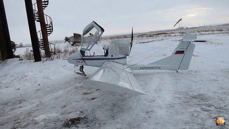

А я уже подумывал сделать как писал Fa-Fa, приклепать уголки на конец РН, да что то дальше обещаний расчитать эффективность данного усовершенствования у нас не получилось. Я как довольно скромный человек не стал у него допытываться расчётов, а он скорее всего занятой и у него на всех не хватает внимания, тут приходится насчитывать только на себя и на людей не равнодушным к нашему проекту.

Уголки  в  какой то  мере  помогут, это  так, но  я  бы  не  стал, лишнее  завихрение  самолету  ни к  чему.  Рысканье  совсем  не  обязательно  может  быть  от  площади  руля  направления, тут  скорее  не  рысканье  , а  наоборот  повышенная  чувствительность  в  зоне  обдува,  ведь  площади Р.Н.у  подобных  самолетов  не  так  и  велики  ,  считаются  как  правило  только  при  отсутствии  обдува.  При  работе  ВМГ  КПД  Р,Н  увеличивается  и  при  пилотировании  самолет  скорее    более  чувствителен,  что  и  видно на  видео.  Попробуйте  набрать  побольше  высоты  и  на  М.Г.  в  режиме  планирования  проследить  как  в  этом  случае  будет  вести  себя  машина, а  потом  принимать  соответсвующее  решение.

я уже думал про шайбы на стабилизатор, а ещё есть вариант наростить киль над стабилизатором
Я бы не спешил, не разобравшись и не привыкнув к самолёту, что-то переделывать , и , вроде в горизонте слишком "гоните"  движок , скорости какие?

Ну в принципе, Сергей во многом прав. И налёт у нас после двадцатилетнего перерыва крошечный, стабильно то летать не получается, вот и выходит урывками, по два три раза в месяц полетать и то не каждый месяц, погода тоже со стабильным ветром на высоте, классический полёт по кругу знаком ещё с аэроклубовских времён, только с высотой круга в 300 метров и разворотами по визиру к полосе, но партизанские полёты вносят свои коррективы, высоту более 200 метров лучше не набирать, летаем по "кругу" на 100 метрах по прибору, разворачиваясь, 1й на 50 метрах, остальные, что бы не выйти за так называемый конус безопасности. Самолёт летит на левой педальке, стоит убрать ноги с педалей, шарик уползает влево, особенно сильно это проявляется на полном газу, на планировании эффект пропадает. Отсюда и закрались сомнения в эффективности ВО. Вчера снова пересчитал коэффициент статического момента площади ВО, при уточнённых замерах ВО, получились не утешительные 0,0311 и что бы попасть в нужный интервал 0,04-0,05, надо увеличить площадь хотя бы на 0,3 м.кв. Вот взять бы даже самолёты со сходной нашей компоновкой, Бекас, Авиатика, Шмель, у них у всех ВО не малых размеров, а это все заводские самолёты. Поэтому есть желание сделать как на фото, так даже вроде более гармоничнее будет.

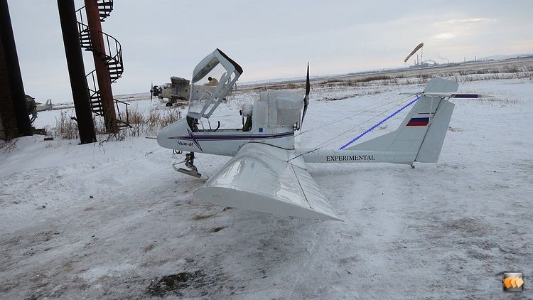

  Да. Это фото вполне информативно.
  Тогда уж может просто спрямить переднюю кромку и не заморочиваться с наращиванием высоты киля?
   P.С. А отмазки насчёт малой высоты вашего партизанского круга не проканают.
Я расписал вам коробочку до 200м, но её вполне можно выполнять и на 100м. Главное научиться выполнять координированые развороты на 90, полёт по прямой и заход с нормальной глиссады с полностью задросселированым двигателем... ибо это есть Азы техники пилотирования. И это не нравоучение а информация к размышлению, которую я пытаюсь передать вам как коллега столкнувшийся с вашими проблемами около 30 лет назад. :)

А вот вариант Сергея, со спрямлением киля не плох, самый простой по исполнению, да вот не задача, дюральки, оставшейся от реконструкции, хватит только на форкиль и на балке под ним останется лючок натяжения тросов управления, поэтому я его думал сделать съёмным, а киль нарастить стеклопластиковой болванкой.

  А  на  киль  можно  и  временно  наложить  накладку  ,  скажем  из  плотного  пенопласта.

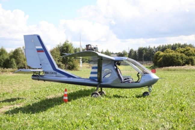

Привет землякам. У авиатики руль поворота отклонен на 4гр. при нейтральных педалях,как раз для компенсации РМ на ВР и номинале. Я еще дополнительно на руль нож установил и нормально... скольжения нет. Может и вам попробовать,к тому же ничего переделывать не надо.
