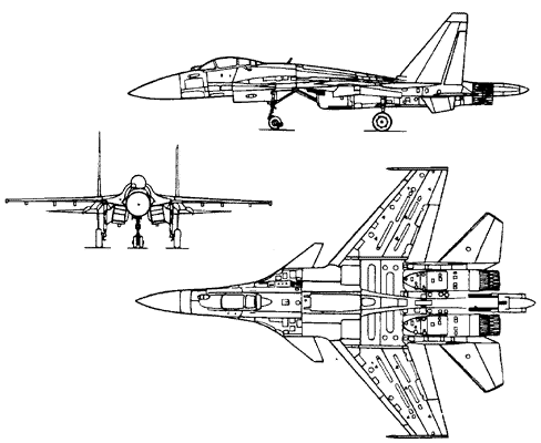

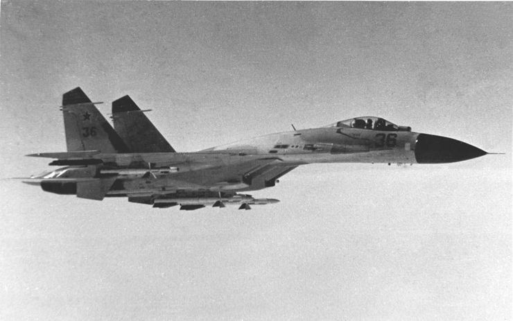

pilot29
В 1996 г. Союзом дизайнеров Российской Федерации была проведена сертификация самолета Су-27 и его модификации Су-32ФП, высокий дизайнерский уровень которых подтвержден сертификатами № 001 и 002 от 10 июня 1996 г. На прошедшей в декабре 1996 г. - январе 1997 г. выставке-конкурсе "Дизайн-96" самолет Су-27 завоевал первое место (серебряная "Виктория") в номинации "Промышленный дизайн" и "Гран-при" (золотая "Виктория") выставки. При этом было отмечено, что основные черты промышленного дизайна самолета Су-27 оказали и будут оказывать большое влияние на формирование облика отечественных и зарубежных самолетов следующего поколения. В 1997 г. АООТ "ОКВ Cvxoro" совместно с Союзом дизайнеров РФ представило на соискание Государственной премии Российской Федерации в области литературы и искусства по разделу "Промышленный дизайн" истребитель Су-27 и семейство самолетов, созданных на ето базе.
arkair
Новосибирск
"Камешек" тем, кто считает, что в развитии Су-27 прижилось ПГО. В серии оно присутствует только на палубниках Су-27К, Су-33. На "новейших" же Су-30, Су-35 оно упразднено (было только на опытных экземплярах), на Су-34 осталось, как рудимент, т.е. аэродинамический эффект от него несущественен, лишний вес и усложнение конструкции.
