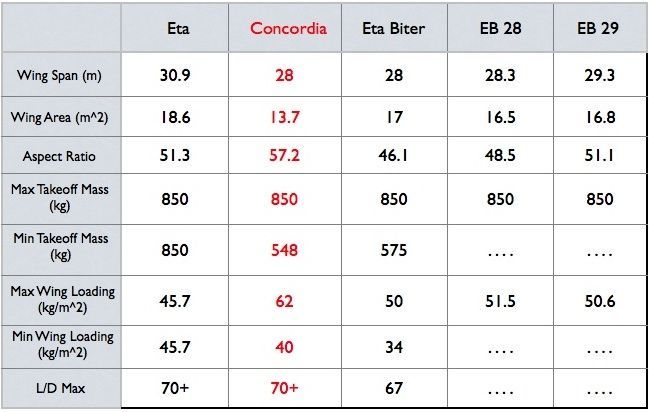

Считается, что 28-метровая Concordia (расчетное) 72 @105 без балласта, 76 @ 135 с балластом. Строитель ея выигрывает все последние чемпионаты в Опен-классе, так что похоже на правду.
Вот в этой теме ДимДимыча были поляры Бланика и методы их расчета, а в конце файлик, много-много поляр всяких планеров в Эксель таблице: Теория полетов на планере

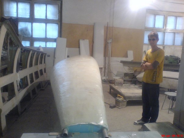

То есть, получается, если кабина, балка до кабины одинарной кривизны. Надо делать балван (разборный, чтоб потом его по частям вытащить через проём фанаря) и на болване просто выклеиваю фюз целиком? А если это всё обернуть майларом и сунуть в вакумный мешок? получится что то путное на поверхности, чтоб потом меньше шпаклевать-шкурить?
Болван на 1 экз. нужен разрушаемый, из пенопласта. Выковыривается с разламыванием, что не отковырялось - растворяется ацетонием. Вакуум ничего не улучшит в плане поверхности, все рано обрабатывать. Поставить вакуум на такой здоровенный объект, как фюзеляж - сама по себе нетривиальная процедура. Возникает вопрос ее полезности как таковой. Может, проще научиться качественной формовке без вакуума. А то запарывание вакуумного процесса приводит к гибели болвана, который долго и аккуратно строили.

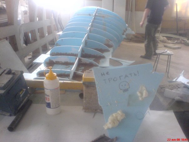

Делаю трубу, на неё шпангоуты(трёхслойка)+ строительные.
Делаю выкройку обшивки из пенополистирола 5мм, обклеиваю его с внутренней стороны стеклотканькой 1 слой?.
Наклеиваю на рабочие шпангоуты выкройку, стеклом внутрь.
Оклеиваю снаружи стеклотканью два слоя под 45 градусов к оси фюзеляжа и 90 друг к другу.
Приблизительно так?
1. трубу квадратную желательно.
2. обшивки из пенопласта 5мм только в местах одинарной кривизны или на плоских местах.
3.наклеивать надо на все шпангоуты и рабочии и макетные
4. снаружи оклеиваете в соответствии со схемой укладки, которую берете из расчетов на прочность.
дополнил бы так.
Там где хотите сделать двойную кривизну надо наклеивать дополнительный пенопласт снаружи, вышкуривать его и только потом оклеивать.
также панели из 5мм 2-х слойки можно стыковать под углом между собой и склеивать внутри.
во фотку Димину нашел как он интрудер делал.
а я так делал болван, трубы взял маленькие, нужно было больше, всё время боролся с прогибом.
можно кстати и так сделать, а потом выломать шпангоуты только и оклеить изнутри.
а потом и пошкурить можно, но есть особенность, я дурак склеивал смолой пенопласт, соответственно появились ребра, а надо склеивать жидким пенопластом пенопласт, чтобы при шкурении пенопласта не возникало "разноплотность" структуры и у меня получились ямы между ребрами, короче намучился я. потом много шпаклевки ушло, очень много.
