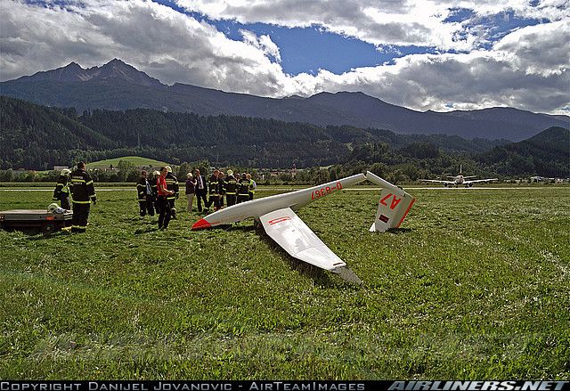

Грубые посадки и "циркули" как раз ломают хвостовую балку (иногда киль и крепление стабильника), а крылья - как новые. Небезызвестный "янтарь пополам" - отличный пример. И в моей практике ремонты были именно такие.
airliners.net/photo/Schempp-Hirth-(Orlican)-Discus/2692461/L
    106,5 КБ · Просмотры: 382
В живую видел Янтарь во Влакавказе и Discus у Словаков... Целых частей на этих планерах не было  🙁 Все или выбросить или востанавливать...

Янтарь во Владикавказе - это на котором Зарина Багаева едва не убилась? Ну да, если планер что-то переворачивает на взлете, кверху ногами на высоте несколько метров от земли, и в момент удара об землю его продолжает тянуть Ан-2  😱  А в каких обстоятельсвах разбивался виденный вами Дискус?
Безусловно, покупая битый планер нужно знать, как именно его побили. Из ясных и независимых источников. Нужна дефектовка разрушений профессиональным ремонтником. Это довольно своеобразная наука, но черной магии никакой нет.

Янтарь во Владикавказе - это на котором Зарина Багаева едва не убилась?   А в каких обстоятельсвах разбивался виденный вами Дискус?
Янтарь то самый... Дискус при попытки сесть на площадку - циркуль 🙁
