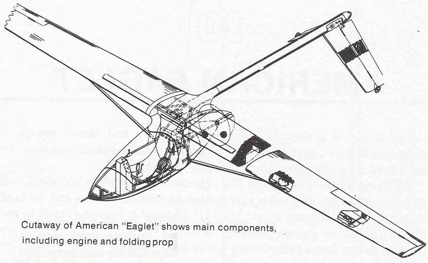

Вернулся вчера из отпуска. Глянул, что у меня есть по American Eaglet. Лет 5-8 назад мы с другом ездили смотреть начатый набор, продавали за 1500 баксов. Мы приехали без фотоаппарата и хозяйка набора дала нам свой. Мы ей сразу сказали, что мы не покупатели, а самодельщики. Мы наделали кучу фоток разных узлов и она нам потом их переслала. Одна из них была выше. Я с ходу их не нашел, но если надо могу продолжить поиски. А пока вот вариант  с элеронами:
    55,9 КБ · Просмотры: 270
В AmEaglet необычно собрано крыло. Приклеивать здоровенные листы обшивки по всей поверхности всегда сложно, а тут еще и на мягкую уязвимую пенопластовую болванку. Если возможны какие-то комментарии - чем там ее прижимают? как контролируют? Сколько и какого клея наносят? Было бы очень ценно имхо. Может даже на отдельную тему в композитном разделе потянуло бы.
