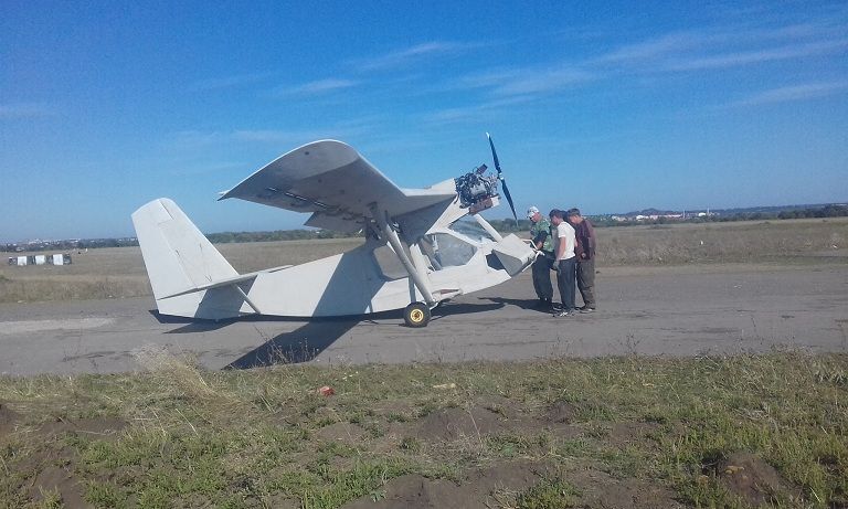

Возможно УС немного занижает скорость из-за короткого ПВД, статика близковата к носу. При газовке на месте винт на УС влиял?
Сомнения, у меня, по этому поводу были. Проверили УС в лаборатории. Все показания прибора оказались в норме. Во время испытаний СУ на статическую тягу ( 5300 об/мин ; шаг винта - 1.4 ; тяга - 255 кг) стрелка УС оставалась на "0". Согласен - было бы лучше трубу с ПВД установить подлиннее, но с-т не пройдет в ворота. В будущем сделаю ПВД убирающимся.
Sanpalych
Центровка с Вами на заднем какая? По отклонению РВ вроде все нормально.
К центровке ЛА , я, подошел скрупулезно. Укомплектованный фюзеляж (без крыльев) вывешивал на "кулисах" Как и предполагал, ЦТ ЛА совпал с 25% САХ крыла с обратной стреловидностью  -3*
Вполне можно летать на переднем кресле, слегка  оттреммировав рули высоты. Но,я. выбрал заднее. С него гораздо удобнее контролировать показания проборов и положение ЛА относительно горизонта. Для этого ,на под моторных стойках, что перед фонарем кабины, я  нанес градуировку  относительно горизонта: +3*"горизонт"; +7*; +10*"взлет"; +14*; +16*"посадка".   С заднего кресла обзор на 180*. Даже, отлично вижу, как работают шасси, элероны, закрылки! Будто сижу в аквариуме...

30 августа: Первые полноценные пробежки с закрылками, опущенными на 20* с подлетами на 5 см. На 7-й пробежке решился подлетнуть повыше. Подлет на Н-2 м. завершился аварией. Я, не был готов к такому резвому взлету и, инстиктивно отдал ручку Жесткая посадка пришлась на переднее колесо шасси. От удара  стойку вырвало из фанерных  квадратов, имеющих отверстия под трубу стойки, со стеками т-15 мм. Мой с-т ,уткнувшись носом, прочертил жирную полосу длиной 72 метра. Мне оставалось, лишь, безучастно смотреть на пробегающий подо мной асфальт и готовиться к опрокидыванию моего ЛА на "спину".  Но, Слава Богу - обошлось... Неспешно, за 7 дней восстановил крепление передней опоры и продолжил испытания.
Sanpalych
observant сказал(а):
Наивные деревянные переходники между стойкой и планером,лучше заменить на металлические "башмаки"передающие усилие от стойки шасси на фонерные кронштейны.
Вы абсолютно правы! Древесину и прочую "труху", для постройки самолета, я вынужден был использовать по-бедности. Но, коли начал - надо закончить! Чем богат... Так сказать: "УМЕН НЕ ПО СРЕДСТВАМ" Вся эпопея с постройками ангара, на заброшенном аэродроме, и самолета - сплошная авантюра. Справился с великим удовольствием.

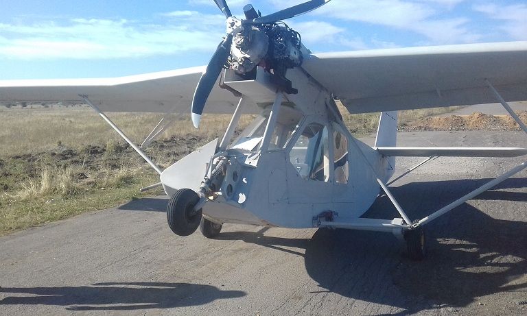

Санпалыч, а зачем перекопана полоса (или рулежка)? И вопрос, который несколько раз порывался задать. На какой расчетный случай и какую сжимающую нагрузку Вы считали подкос шасси? При вынужденной на бугорок или в ямку может быть не расчетная нагрузка  с потерей устойчивости подкоса. Так бы ладно, сложился и все, проехал на брюхе и остановился. Но консоль уйдет вверх, а другая перевернет самолет на спину. У самого на Зеленом примерно также сделано.

Чертеж пространственной фермы: труба шасси+ подкосы (центроплан-шасси)+подкосы (шасси-лонжерон крыла)+ центроплан.
Подкосы, взятые с Як-12, являются силовыми элементами не только шасси, но икрыла. Они работают на сжатие,как на земле, так и во время полета ЛА.
Крыло рассчитано  на п-6. Шасси - на п-3. Преде на потерю  устойчивости на сжатие, сего подкоса. снято с таблицы взятой из авиационного справочника 1937 года.
Откройте ссылку ,что ниже текста. Выложить  чертеж, как фото, мне не удается.
