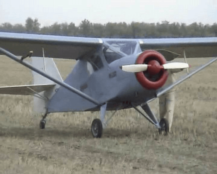

Радиатор от "Оки"установлен на ППП с организацией выхода потока на лобовое стекло и по бокам.
На всех режимах в полёте и на земле То.ж.=90-95гр.(самолёт летал от +28гр.в оренбургских степях,до -(минус)18)
Сразу за ним стоит радиатор печки от 08 Жигулей с шиберной заслонкой,в кабине тепло зимой и за счёт прямого барботажа воздуха окна не потеют...
Кольцевой капот обеспечивает постоянную продувку подкапотного пространства с высокой эффективностью.
Копируйте - проверено на себе! 🙂

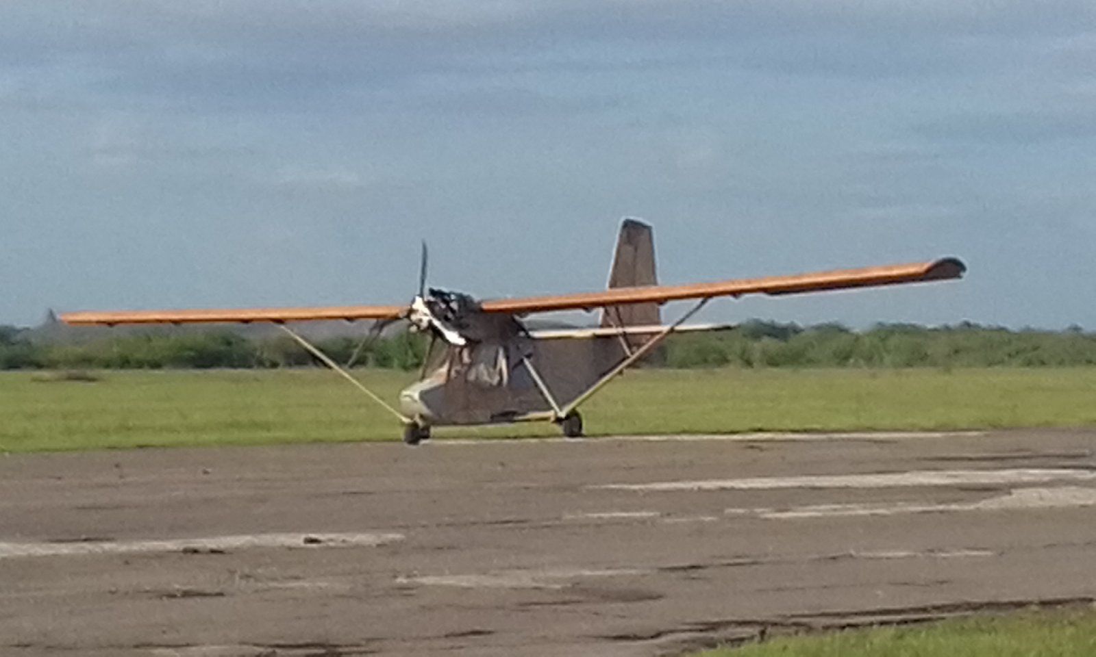

Надо бы освежить предмет обсуждения. На фото первая версия моего Л.А . Имя негласное у него было. ДРОФА. Но, меня смущало огульное перефразирование недоброжелателей-острословов моего детища в пренебрежительно-издевательское - ДРОВА. Но, отныне, для меня, подобные инсинуации -" как с гуся вода"! Во первых - дрофа красивая птица из семейства журавлиных живущая на степных просторах нашего Дона. Самая тяжелая (до 16 кг)из летающих птиц. Размах крыльев - до 215 см. Во вторых - самолет построен мной из дерева и пенопласта. Фактически из дров и пластиковой трухи! Так что, как мой "корабль" ни назовут - он будет соответствовать своему имени.
Нашел время "скачать" фото модернизации моего самолета за весенне-летний сезон. Теперь мой диалог с уважаемыми авиа строителями станет более предметным.

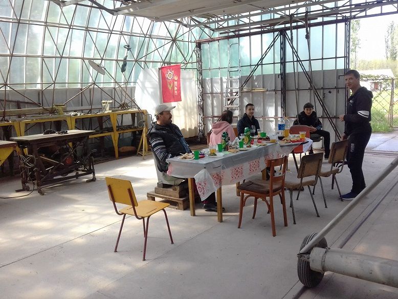

Вот в каких "нечеловеческих" условиях я живу и творю в свое удовольствие! Есть и видео моего хозяйства. Но, мне не удалось его перенести с мобильника в компьютер.
