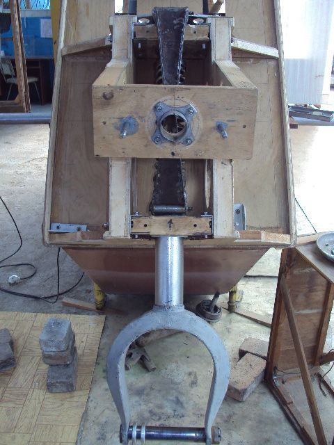

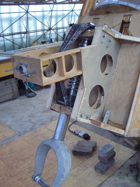

И вот потому я размещаю колёса как можно ближе в перёд. И пока не разу не пожалел
Но согласитесь, ведь в этом есть и большие минусы; склонность к циркулю, трудность отрыва заднего колеса.
Нет я бы согласился с вами если бы передняя стойка была безупречной. Но у ней свои тараканы не менее крупные. Склонность к циркулю, но это же не подламывание. Хвостовую стойку я у себя неоднократно отрывал на следующий день в полёт. Оборвёшь переднюю стойку возможно самолёт придётся вывести на свалку Ну минимум винт и мятый капот. Поднять хвост не проблема. У меня с зависанием элеронов сам поднимает я только понужну ручку на себя и пошёл.
Уважаемый Юрий. Фото Вашего Л.А. весьма наглядно объясняет Ваши неудачные опыты в эксплуатации шасси с передней опорой. Уж слишком "куцым" , его, с ваяли! Узкая колея и короткая база. И,  явно, передняя опора загружена, как минимум, на 30% Все предсказуемо. Право же не стоит увлекаться миниатюаризацией Л.А. так-как все равно его в небе не спрячешь. Важно, чтобы передняя опора был достаточно прочной. Иначе - дорогой ремонт, либо -на свалку. Тут спорить не о чем!
В моем случае - шасси с хвостовой опорой вынудит установить на моем самолете противокапотажную лыжу. что потянет за собой кардинальные переделки. А  это, уже совсем другой самолет. Так что моя логика, в этом контексте, не ошибочна.
;D Моё ведь дело про кукарекал а там хоть солнце не в сходи. Я подсказал по доброте души а вы уж решайте.
Я почувствовал амбициозность вашего характера применив не лестный термин, куций.  Рассуждая по фото вы делаете выводы.  А давайте  сравним вашу базу и колею с моей.
Разница будет не велика. И чем дальше вы отнесёте основные стойки шасси тем больше нагрузка на переднюю ногу. А при такой компоновке  нагрузка на переднюю стойку не должна превышать 15% Единственное что в вашу пользу это высота стоек. Но это не избавляет от  капотирования а лишь снижает вероятность.

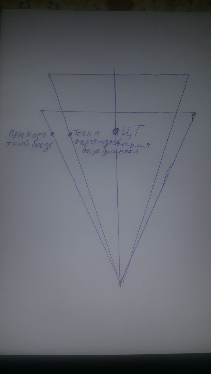

Но куцый по русски означает обрубок короткий. Куцый хвост. Мой же самолёт имеет классические пропрции. Фюзеляж 2/3 размаха стабилизатор 1/2 фюзеляжа киль 1/2 стабилизатора.
Здесь больше бы подошло короткая база. Опрокидывающий момент от базы зависит с точностью на оборот.
Немного неправильно нарисовал не стал переделывать. Нужно было восставить перпендикуляр на гипотенузу  эти точки будут находиться на нём. Ну думаю грамотные, разберётесь.
Что то я не пойму, - получается чем меньше база, тем больше опрокидывающий момент. Но это не вяжется с маленькой базой которую Вы советуете. Ведь получается, что опрокидывающий момент увеличивается...         И еще: Чтобы отдолить точку опрокидывания (по рисунку) гораздо эффективней увеличить колею, так как она бдиже к центру тяжести, а перемещение передней стойки молоэффективно, да и нагрузка, которая и так на нее не мала, еще больше увеличивается. На чертеже самолета все правильно нарисованно.
Я не чего не советую. Расположение шасси чаще всего диктуется
конструкцией. Короткая база моего самолёта диктуется формой фюзеляжа.  Шасси немного близко ва то к ЦТ  Без пилота самолёт может упасть на хвост. Но это не является недостатком многие самолёты с толкающей силовой в обще не стоят на ногах.
Я просто разрисовал физическую сущность  процесса опрокидывания. Без знания физики сложно представить, что происходит.

Ваши,  Юрий, выкладки умозрительны. Поэтому какие то странные, для меня, приводите пропорции соотношений компоновки агрегатов своего самолета. С параметрами шасси, относительно Ц.Т.  Л.А. Вы, явно, заблуждаетесь. судя по Вашему эскизу. Чтобы увеличить базу шасси следует выдвинуть вперед переднюю опору, не нарушая Ц.Т. Л.А. но, никак не сдвигать назад основные шасси.
Полагаю, приведенные ниже простые формулы помогут Вам построить  устойчивое к опрокидыванию шасси на Вашем самолете.
База - b=0,2-0,3Lф  Колея  шасси - B составляет 0.15-0.3Lкр.  Соотношение колеи к базе B/b=0.7-1.2 но, никак не меньше 1.2 м.
В моем случае - колея= 2.5м. при размахе крыла=14.5м. Хотелось пошире но, существует ограничение по габаритам перевозимых, по дорогам общего пользования, грузов. При всех своих амбициях, фантазиях и авантюризме я, всегда стараюсь не выходить за рамки формул и рекомендаций "написанных кровью" проектируя Л.А.

Немного лик бесу. Все эволюции самолёта происходят относительно ЦТ. Так вот самолёт опрокинется тогда когда ЦТ  перевалит через гипотенузу на которой находится точка опрокидывания. С ЦТ связано и то какая нагрузка на переднюю стойку в статике. С ЦТ связано будет ли он в обще стоять на трёх точках. А вы какая связь.

Мне думается, что вы путаете опрокидывание с капотированием.
Юрий правильно показал, что при расположении основного шасси ближе к ЦТ, при той же колее, точка на гипотенузе (линия соединяющая точку касания переднего колеса и бокового, находится дальше от ЦТ, и боковая устойчивость на рулёжке будет лучше.
Кроме того увеличивается нагрузка на основное шасси и при этом разгружается передняя стойка, что тоже снижает возможность капота. Это в принципе то же самое, что ещё вынести вперёд переднюю стойку. Но там ограничение из-за того что нужно удлинять нос, утяжелять и пр.  Выгоднее сдвинуть основное шасси вперёд ближе к ЦТ.
