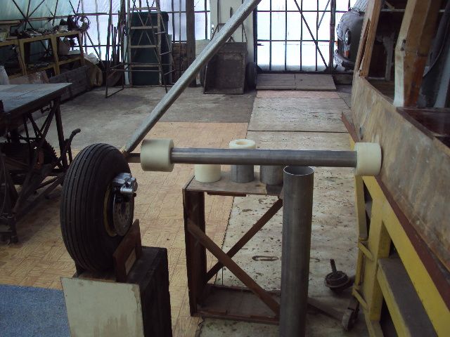

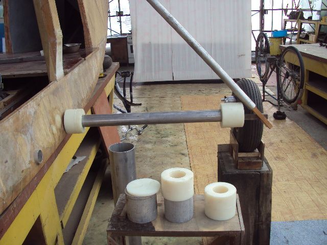

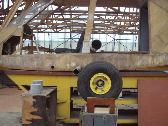

Угол поворота не маловат получился при таком внутреннем расположении шлиц-шарнира?
Переднее колесо управляемое, поэтому, естественно, разворот на месте невозможен. Минимальный радиус разворота на 180* - 10 метров, что вполне приемлемо для рулежек Л.А.
Основное шасси рычажной конструкции. Мкр. принимает на себя труба D- 115х120мм. и передает на пакет рессор опирающимися концами на борта  фюзеляжа. Торможение нераздельное  ручкой управления "от себя".

Дозвольте друзья  5 коп вставить не для спору а так поделится ..Мой ЛА имеет двигатель фольц  вверху, тяжеленные  крылья  80 кг .а снизу токо Я и пару труб...
и как выше писалось автором ветки.
Вся эта фигня над  головой  при изменении курса на полосе ,просто валила ЛА набок  ,  создавая инерционную заваливающюю силу , с которой с хвостовой опорой было трудно справляется.Но  мысль прошла как у Юрия Е.
Что если зделать рулевое спереди , то этот же вес завалит ЛА по диагонали , по линии  от передней стойки до основных. И я на это не пошол , предварительно посоветовавшись, с умными (с кем нескажу),[ch128516] оставил рулевым заднее, немного доработав в смысле убрав ,,киселя,,
Ширина колии  2.1 м  вполне удержуют ЛА  даже при циркуле . А ,,капот,,... Будьте проще Яковлев на А40 тормозит носом , я кстати тоже  .при заднем рулевом жму до упора и иду юзом как авто  с опусканием на нос, и
никакого намёка на,, капот,,.Токо продумать правильно такой вариант. Если бы знали сколько раз такого барана как я это спасало. А я с перепугу при вылетах с полосы , в пень ,или дерево ,а то и канавы , жал тормоза ой как резко....

Это каким извращенным умом надо обладать, чтобы предполагать, что сдвигание передней стойки( да хоть стоЕК) назад к ЦТ, может хоть как то приводить к валежке на хвост? Или не приводить к ней.
Если бы вы сказали, что уменьшение базы ведёт к продольной раскачке, то ещё можно согласится.
Единственная причина по которой стремятся приблизить основное шасси к ЦТ- это повышение курсовой устойчивости. Это при схеме с хвостовой опорой.  Кстати, научитесь элементарными понятиям- если вы про схему с хвостовой опорой, то принято говорить не о передних стойках, а об основных стойках. ( но даже если вы про схему с носовым колесом- один хрен бред написали , ещё больший). Да и выучите уже на старости свой столь любимый родной язык. Пишите как троечник 3 классник

Я батенька вижу вы перед с задом перепутали. Зад это на котором сидят. А думаю передом если вас положить на лавку головой вперёд. 😉 Я же пишу о шасси с  хвостовой опорой. Что часто шасси делают слишком близко к ЦТ. Вот и капотируют. Ферштей.

И не почему не нужно ударять. Просто нужен разумный подход. При моей схеме, и условиях эксплуатации, я альтернативы не вижу.
Воха,Владимир,вот Ермаков еще передние колеса управляемыми у себя сделает,вообще красота будет,и с боковиком станет проще справляться.
Вы знаете, недостаток моей схемы, не на столько велик. Я сейчас привык и практически забываю про него. Но любопытство подмывает а как себя поведёт эта схема. И я конечно опробую, но мне нужны 4 амортизатора чтобы подвеска была цивильной. А эти амортизаторы наши братья хохлы по 13400р продают, за штуку, без учёта территориального проживания, а с учётом, умножай на 4. Вот и торможу. У меня товарищ обещал пустить в производство подобные, вот сделает и я сразу опробую. У него не большая проблема с отливкой полиуретановых манжет. А так остальное готово.
