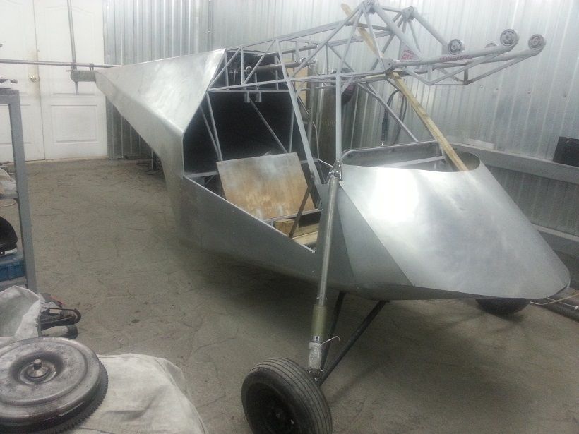

Еще.

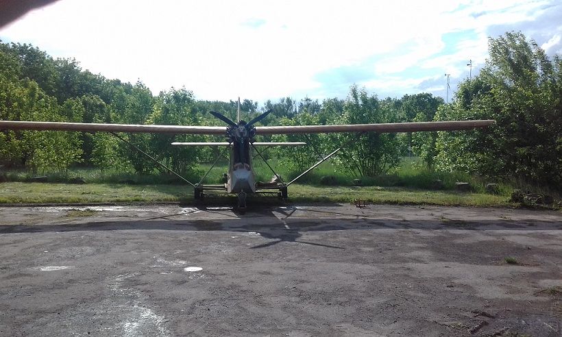

расскажите пжлст как бы Вы считали на устойчивость в этом случае, т.е. труба(один материал)+обтекатель(другой материал)
а лучше сразу закрепить во всех направлениях и обтекатель не учитывать
Сию минуту не знаю, покопаться, можно найти. На вскидку попробую через закон Гука. Деформация одна. Значит нагрузки, воспринимаемые тубой и обтекателем соотносятся как: Fт*Ет/Fо*Ео. Тогда нагрузка, которую возьмет на себя труба:
Рт=Р*(Fт*Ет/((Fт+Fо)*(Ет+Ео)). От этой нагрузки труба не должна потерять устойчивость. Проверка: труба и обтекатель из одного материала и равного сечения: Рт=Р*0,5 - возьмут на себя поровну. Если у одного из них F или E равны 0, то всю нагрузку возьмет другой. Но надо еще проверить на местную потерю устойчивости оболочки обтекателя. Если теряет, то почти вся нагрузка пойдет на трубу и несоосно, и труба может потерять устойчивость. Поэтому лучше обтекатель не крепить к трубе жестко или с обеих концов, и считать, что всю нагрузку возьмет труба. Если заблуждаюсь, поправьте. Лучше было бы не засорять ветку, а эту лапшу в личку.

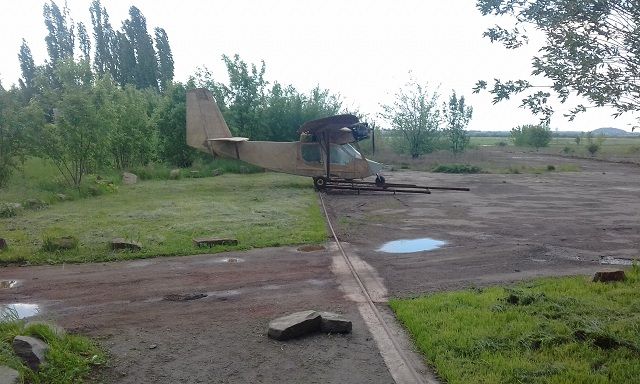

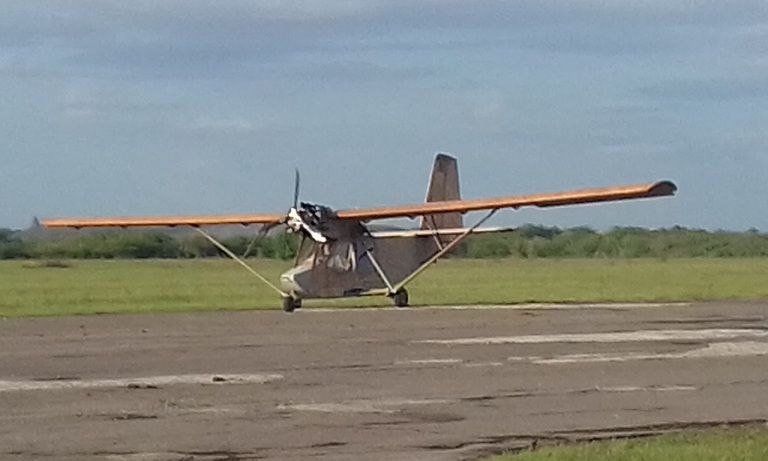

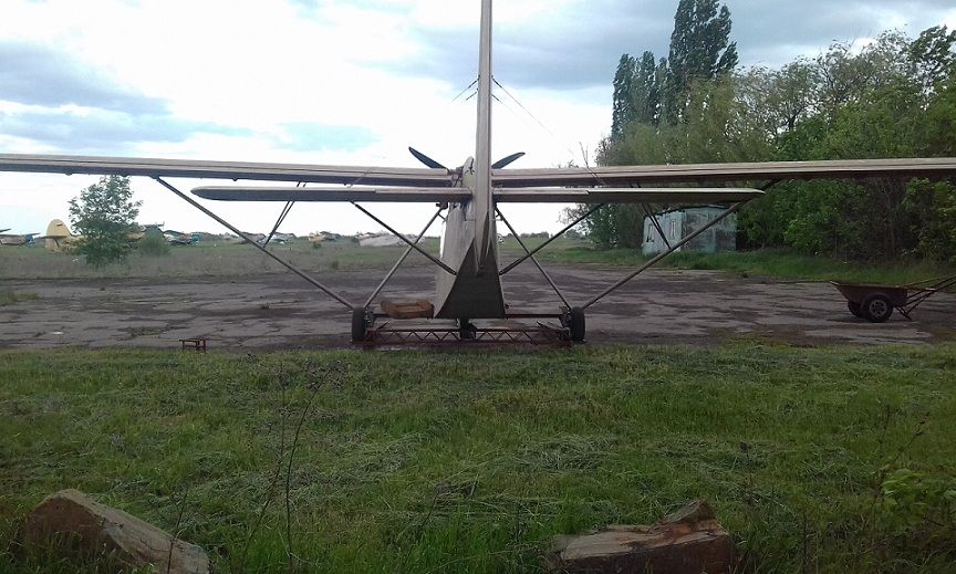

2018 год, май. Из-за проблем с двигателем и "легкого" винта Галаса пришлось ограничиться пробежками до V-50 км/час. Гонял и по ухабам. Ни раскачки, ни подскоков, по ним, не наблюдалось. Рессорная амортизация - безупречна. Устойчивость Л.А. во время рулежек,  оказалась отменной. Пробежки-рулежки, как на трех колесах, так и с поднятым колесом, показали    отсутствие "конфликта" между управляемым передним колесом и рулем направления В.О. До V-40 км/час ( скорость отрыва пер. колеса от земли) руль направления малоэффективный. Торможение - Р УС "от себя", как было на моем триплане и, как ныне есть, на Птенце-2.  Такая схема тормозов, еще на триплане, себя оправдала.  Я ее придумал еще в 1997 году. В Тимертау до этого додумались сами.
На этом ходовые испытания были прекращены более чем на год.

КВА]... лучше обтекатель не крепить к трубе жестко или с обеих концов, и считать, что всю нагрузку возьмет труба...
Контр- подкосы крепятся к трубе- подкосу хомутом. Обтекатель - всего лишь легкая оболочка, улучшающая аэродинамику подкоса. Таким же методом, я, "облагородил" контр- подкосы, подкосы ГО и основных шасси.

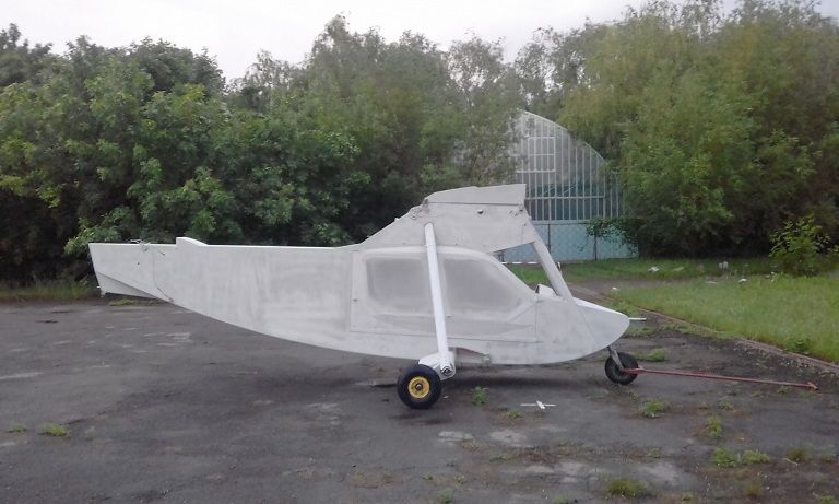

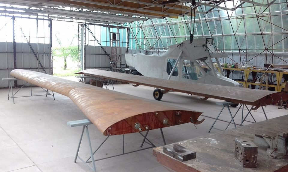

С таким размахом полетит! Но центровку, прочность и все остальное проверьте.

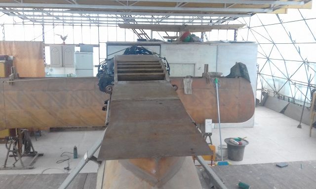

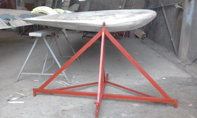

Еще на стадии проектирования, я, по своему уразумению, определил ЦТ моего ЛА. Много позже, мне, достались формулы нахождения этого ЦТ,  но без объяснения их символов. Только зря потратил несколько дней, считая и так и этак!.. Отложил эти формулы в дальний ящик стола и сделал "кулисы", на которых подвесил к фермам ангара укомплектованный (без крыльев) фюзеляж. Сразу все стало ясно и понятно. МоЙ теоретический ЦТ абсолютно совпал с практическим.

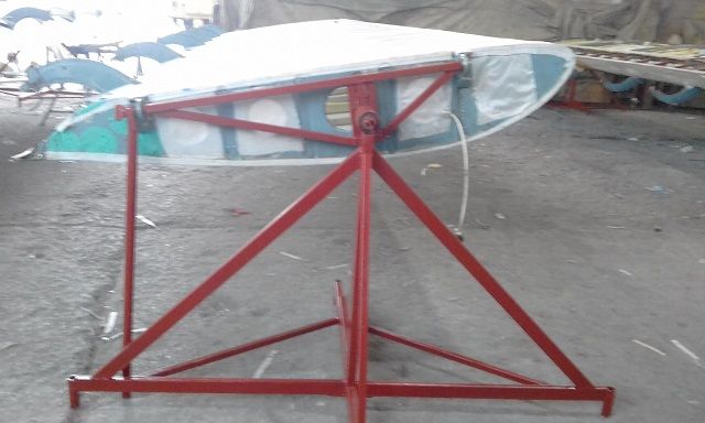

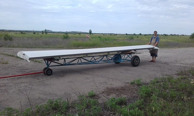

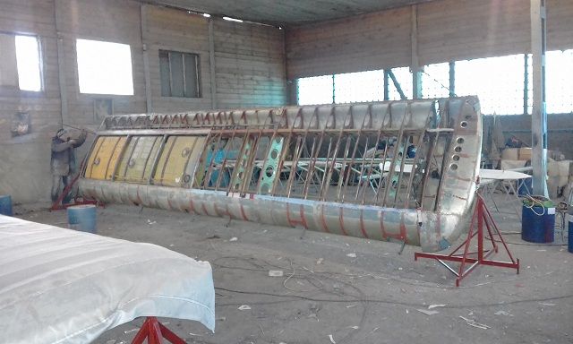

По просьбе зятя (хозяина авиаремонтной фирмы) я, сконструировал и построил стапель-перевертыш для ремонта,  перетяжки, покраски и комплектации крыльев Ан-2. Один человек "легким движением руки" переворачивает тяжеленные верхние консоли, не говоря, уже, о нижних.        На соседнем ШАРЗе, за его более чем 60-летнее существование, и по сей день , ворочают крылья на козликах по 4-6 мужиков.

Мы деревянные Зеленый и Питенпол просто ставили горизонтально на рейку и отвесом замеряли расстояние от носка (СГХ) до рейки.
Самолет солидный, как хозяин. Недаром говорят, что на хозяина всё, что его, похоже. Полетит однозначно. Носок крыла бы погладше подшпаклевать и подшкурить.
Спасибо. Все это, уже, сделано.

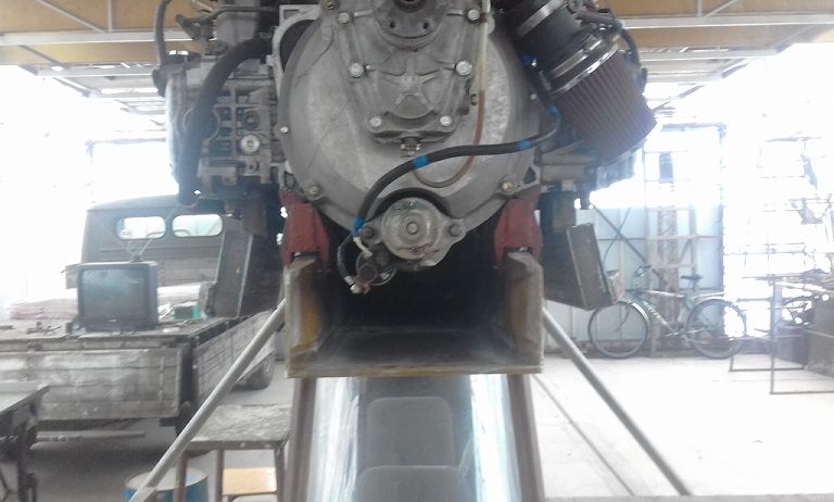

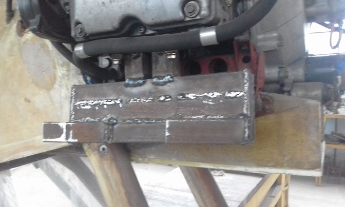

На будущее может с годится. Моторама Субару.  От 2-2,5л на любой.
    67,7 КБ · Просмотры: 319
Все может случиться в нашем деле...
В силу конструктивной особенности компоновки агрегатов моего ЛА , и для сохранения ЦТ в заданных   диапазонах, не было необходимости выдвигать двигатель вперед за обрез  надстройки  кабины. Поэтому моя моторама  получилась попроще Вашей и компактнее. Хвостовая ее часть оказалась  "утопленной" в недрах туннеля надстройки.

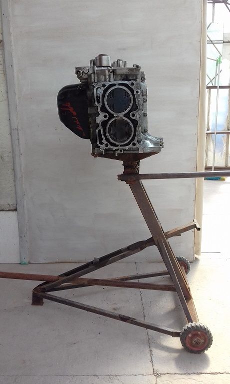

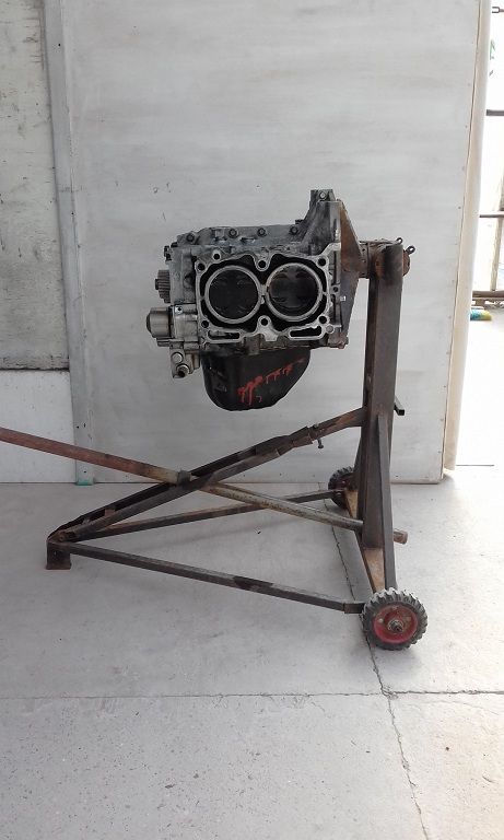

Передвижной стенд для разборки-сборки двигателя. Кстати - двигатель, еще, может вращаться вокруг своей оси, как в горизонтальной, так и в вертикальной плоскостях.

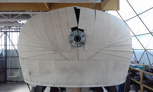

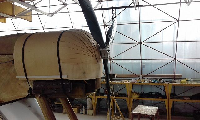

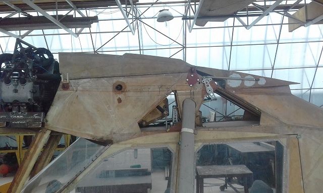

Прикидочное моделирование капота двигателя. На этом, пока, остановился.
