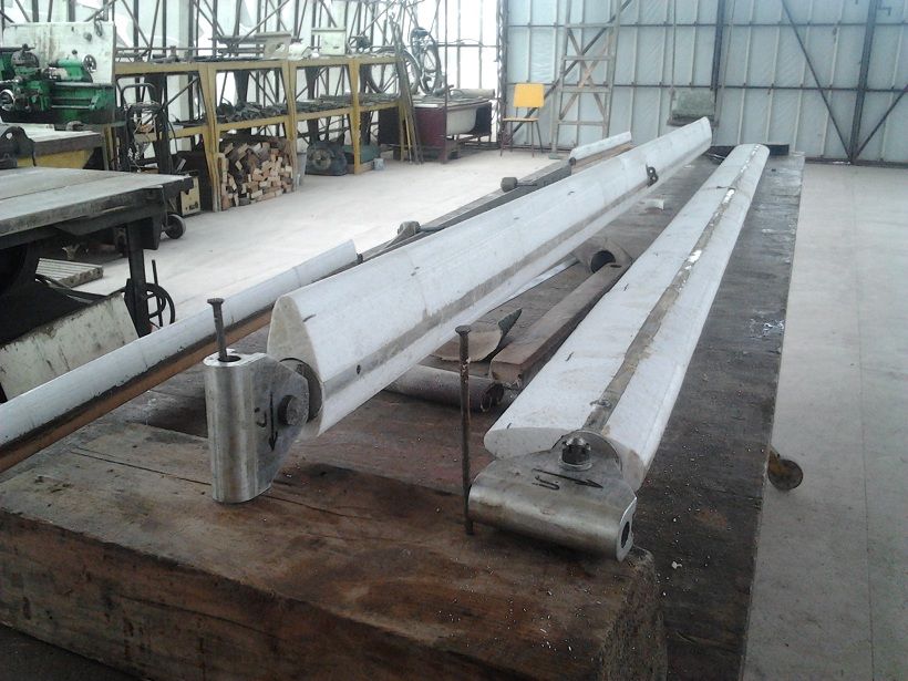

Консоль крыла - 85 кг. В том числе: элерон -  0.35х2.9 м. ; закрылок - 0.35х3.8 м. Итого - 170 кг.

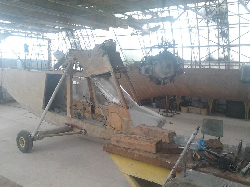

Установка двигателя.

А что вас смущает. Умножаете вес су на 10 если она спереди или на 15 если сзади и такую нагрузку должна моторама держать.
Тогда уместно будет 130 кг.х10 = 1300 кг. Методика расчета консольной балки мне известна. Но, в связи с явной прочностной достаточности конструкции моторамы - в теорию, я, не вдавался. И все же меня заинтересовал Ваш посыл. Рассчитаю и дам ответ.

О мотораме: Я, невольно слукавил, написав, что изготовил ее, предварительно, не рассчитав. Это было в 2013 г. Сделал и - забыл. Нашел среди стопы чертежей и выкладок.
Мотораму рассчитывал под n-6 С такой перегрузкой заложен еще 3х кратный запас = 2400 кг.
Сегодня пересчитал под n-10 С полученной перегрузкой вышел еще 1.9  кр. запас = 2400 кг.
Материал: стальная труба-бокс 15х20х1.5 мм.

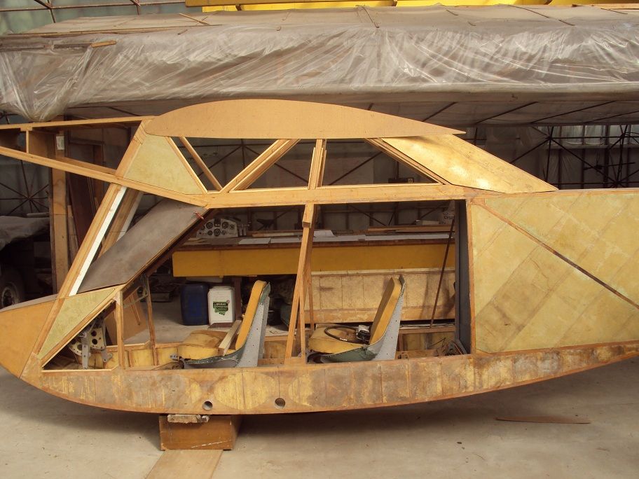

Глядя на бескрылый фюзеляж создается иллюзия неоправданно заумного шасси. Подкосы являются не только составной частью шасси. Они многофункциональны. Подкосы, соединяясь с  горизонтальной трубой D-60 мм. образуют силовой треугольник, к вершине  которого монтируются центроплан (а к нему консоли крыла) и верхняя часть фюзеляжа. К боковым вершинам треугольника монтируются шасси и крыльевые  подкосы. На горизонтальной трубе треугольника монтируются низ фюзеляжа, трубчатые валы D-120 мм. передающих Мкр. на рессоры  и, сами, рессоры. Подкосы крыла + крыло+ силовой треугольник образуют силовую поперечную ферму Л.А.
Как видите - здесь несколько иной подход к компоновке агрегатов Л.А.
