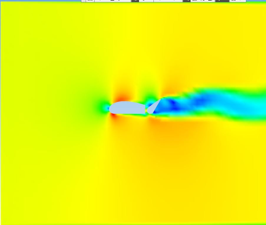

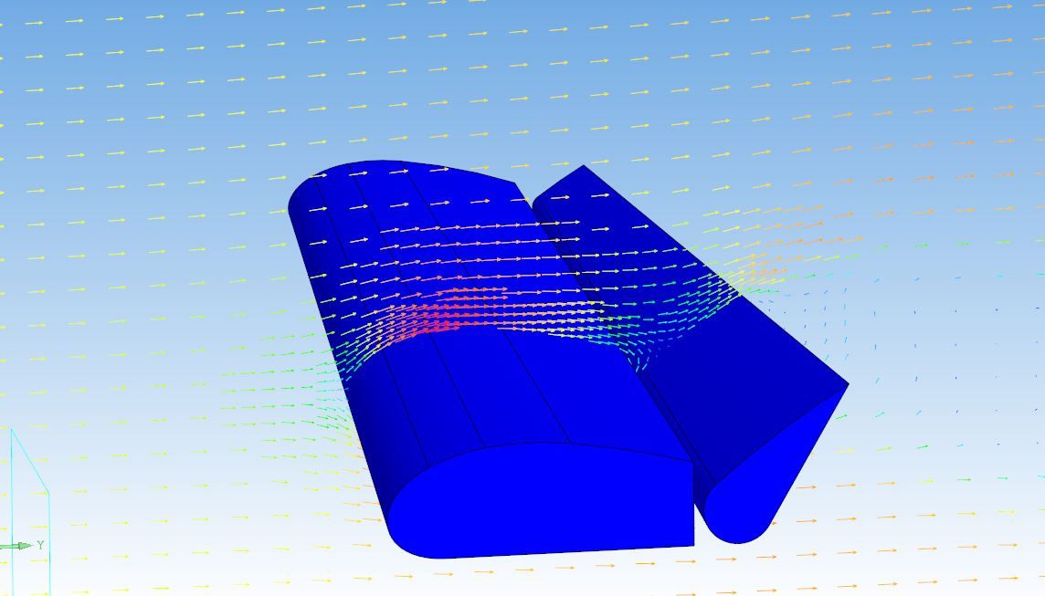

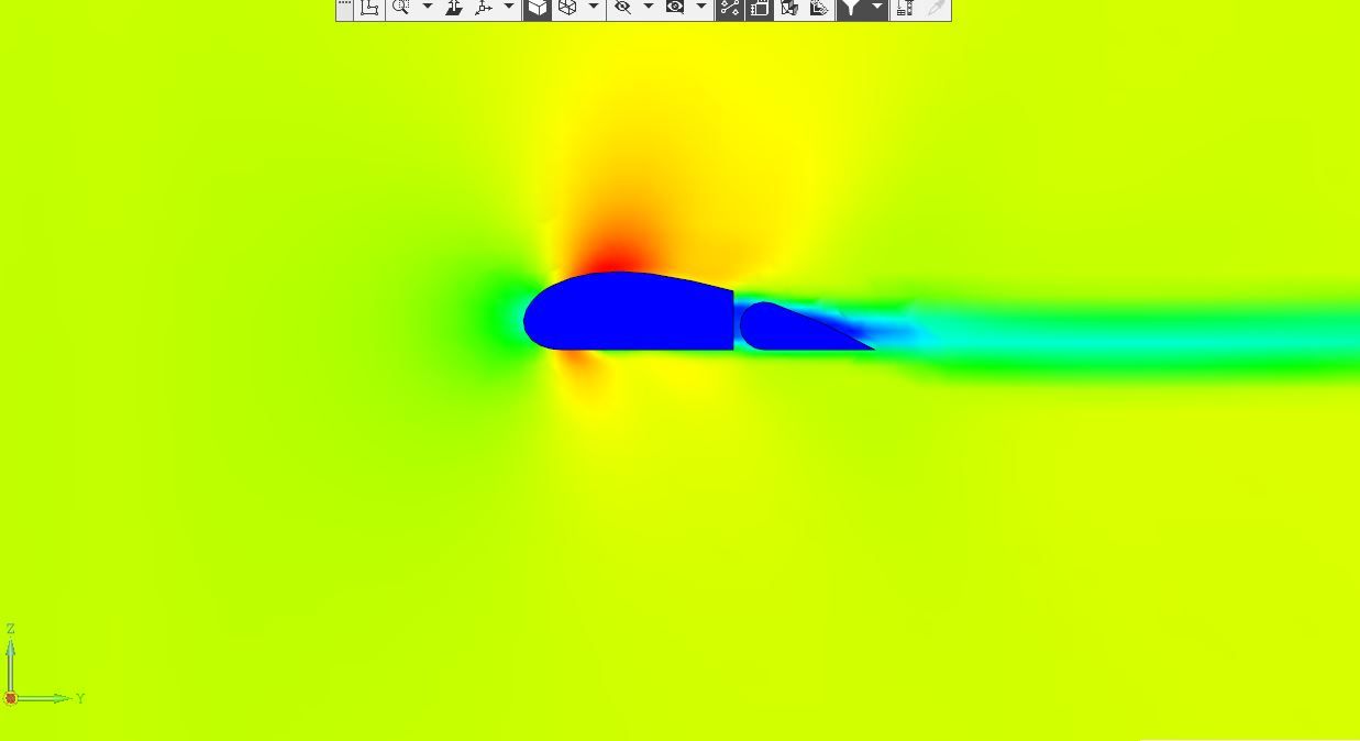

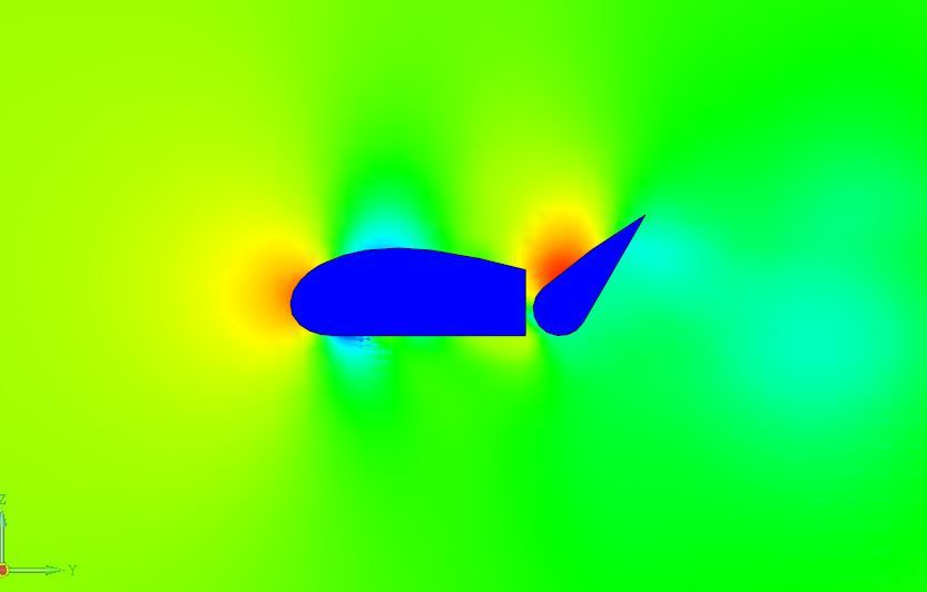

К компасу прикрутили FlowVision, давненько уже, года два как. Цена вроде демократичнее чем связка SolidWorks + FlowSimulation, но кусается. Да и смысла - когда есть бесплатный OpenFoam, прикрученный к Salome. Сиди себе и жмякай кнопки, мало отличается от кастрированных FlowVision и FlowSimulation (без тепла).

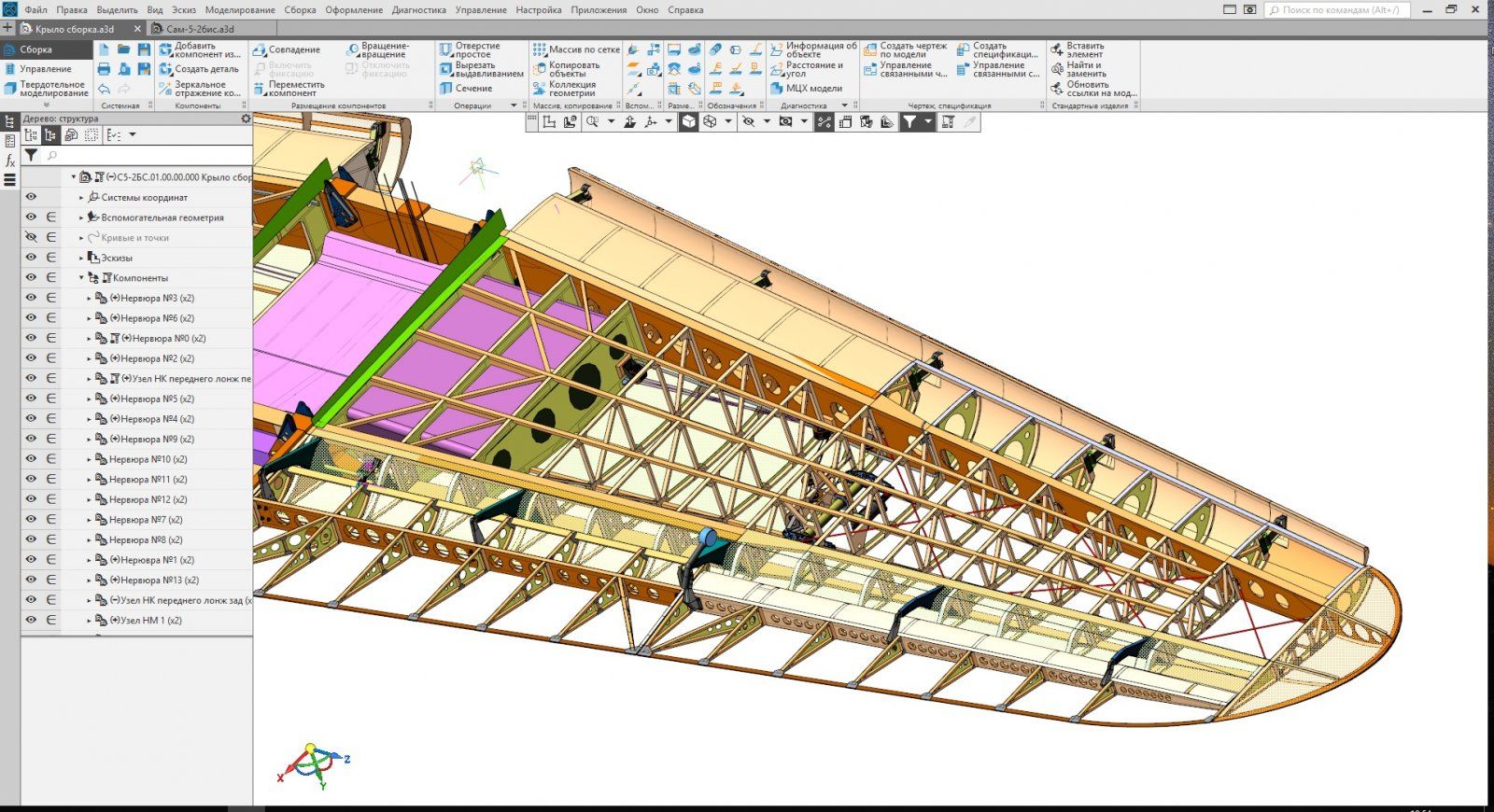

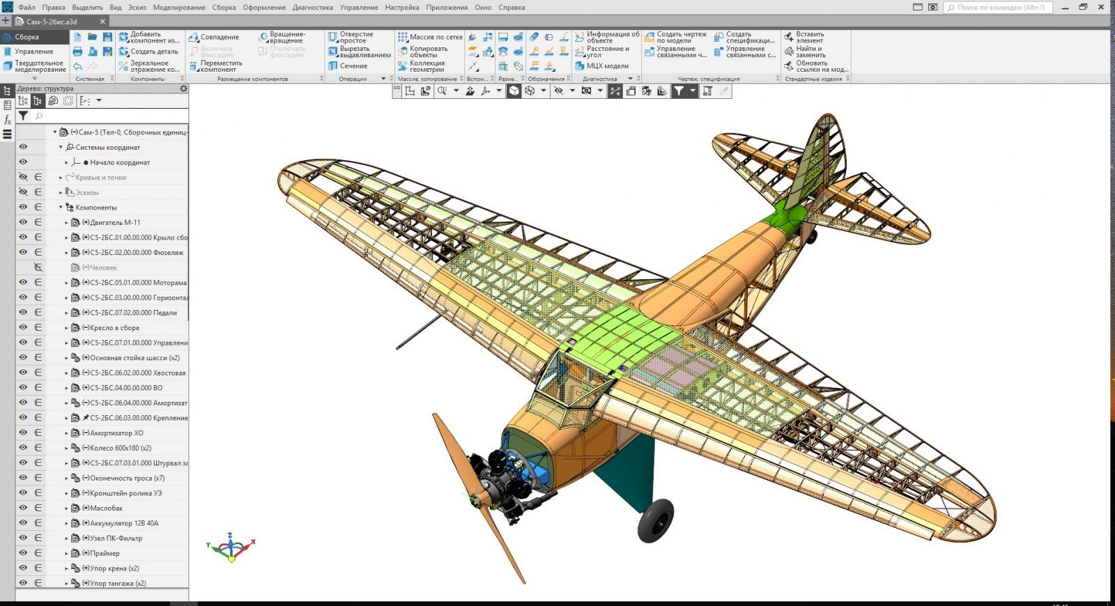

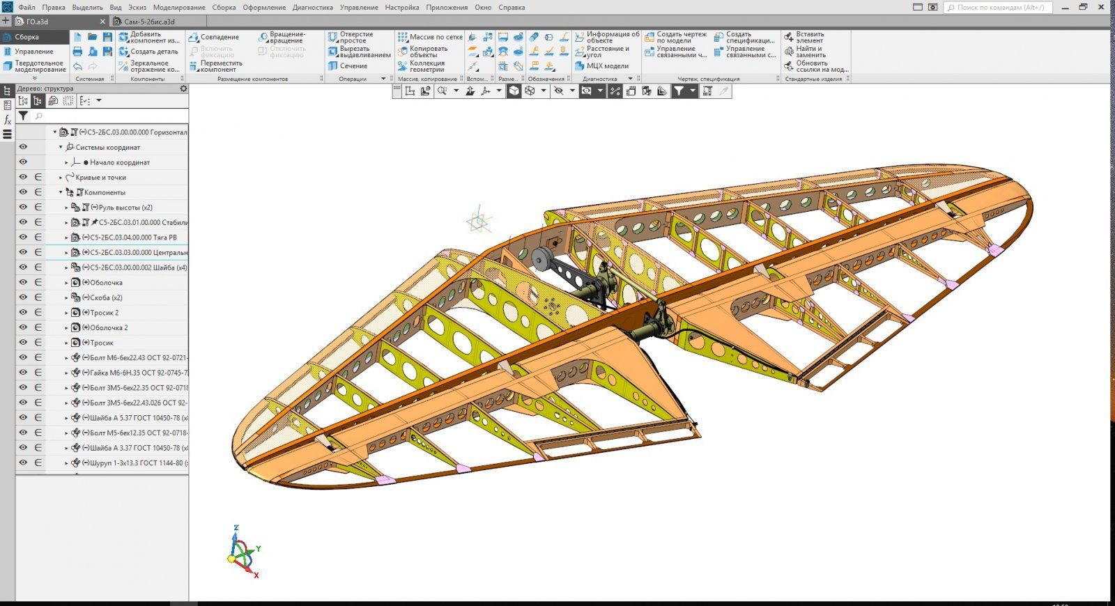

На Конкурсе 2019 года победителем номинации «Машиностроение: от 5000 деталей» стал Проект реконструкции самолета «САМ-5-2бис» новосибирской компании «Научно-технологическая инициатива». А еще эта работа получила Приз зрительских симпатий по итогам голосования профессионального САПР-сообщества. Конечная цель проекта — создание действующего образца самолета. Узнали у автора, зачем выпускать реплику самолета, построенного в 1936 году.
Михаил Мамыкин, OOO «Научно-технологическая инициатива»
«САМ-5-2бис — это несправедливо забытый сегодня транспортный пятиместный самолет конструктора Александра Москалева, машина с выдающимися для своего времени летно-техническими характеристиками. Именно на нем советские летчики установили несколько рекордов дальности беспосадочного полета, в том числе международных.
Наша команда определяла размеры геометрии основных элементов самолета и его летно-технические характеристики по информации, которую смогла найти в открытом доступе: эскизам Москалева, отчетам об испытаниях и другим описаниям в архивах и книгах. Чертежей не сохранилось. То есть мы конструировали самолет с нуля, принимая во внимание исторический контекст, в котором проектировался оригинальный “САМ-5-2бис”.
Сейчас на рынке легкой авиации — засилье иностранных самолетов. Многие, например, хвалят американские Цессны. И молодежь, глядя на это, думает, что наша авиация умерла. А ведь у нас за плечами великая советская школа авиаконструирования! Для популяризации истории советской и российской авиации руководство аэродрома “Мочище” в 2018 году приняло решение начать работы по воссозданию действующего образца самолета “САМ-5-2бис”. Этот проект интересен еще и тем, что с самых ранних этапов — с компоновки, с технических решений по основным конструктивным узлам — в работе участвуют студенты факультета летательных аппаратов Новосибирского государственного технического университета. В будущем, когда начнется изготовление самолета по нашей документации, мы обязательно будем привлекать ребят, чтобы они знакомились с технологиями производства. Это дополнительная профориентация для студентов.
Самолет, 3D-модель, которого мы представили на Конкурс, после изготовления будет соответствовать нормам летной годности и получит соответствующий сертификат. Работы еще не окончены, я оцениваю готовность 3D-моделирования на 80-85%, уже выполнены аэродинамические и прочностные расчеты. При удачном стечении обстоятельств строительство самолета завершится через 1,5-2 года».

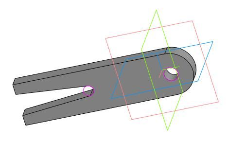

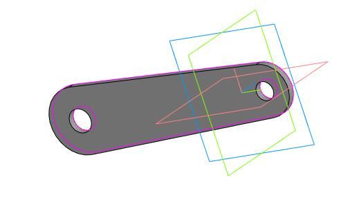

Для примера обратился за помощью к коллеге из авиамодельного братства , и вот пример построения детали для моего самолетика . Ухо вильчатое авиатика - YouTube
Думаю что здесь можно будет и свои работы выкладывать в этой программе , кому это будет интересно , и будет желание помочь другим . А так еще пару своих деталюшек сделанных в этой программе для лазерной резки .
