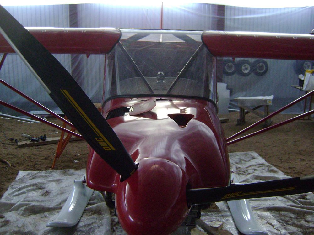

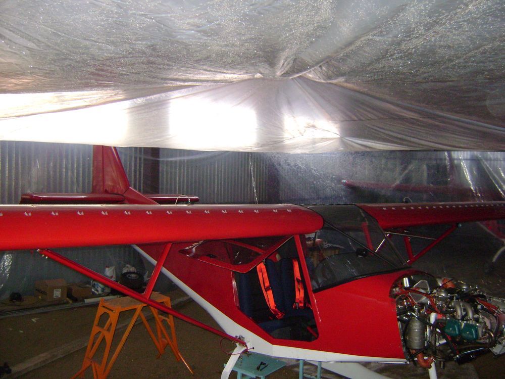

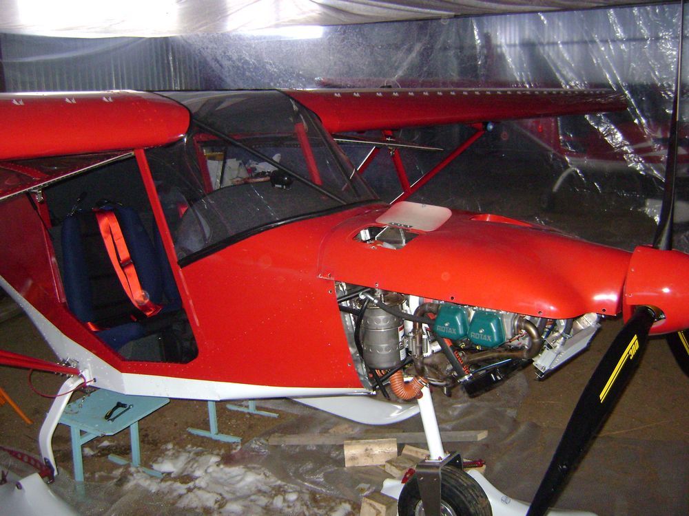

Вимана уйдёт за пределы Башкирии (на фото выше), а Саванна остаётся в клубе. Сейчас она готова к облёту и конечным настройкам. Сейчас на неё ставится лыжное шасси и "Vebasto". Самолёт в ангаре. Завтра сделаем фото и покажем. 🙂 Третья Саванна в процессе сборки под уфимского заказчика. Срок сдачи - март 2012. Заказаны 2 новых комплекта Виманы и Саваны и один комплект нового низкоплана, но о нём чуть позже.
Выкладываю фото Саванны.

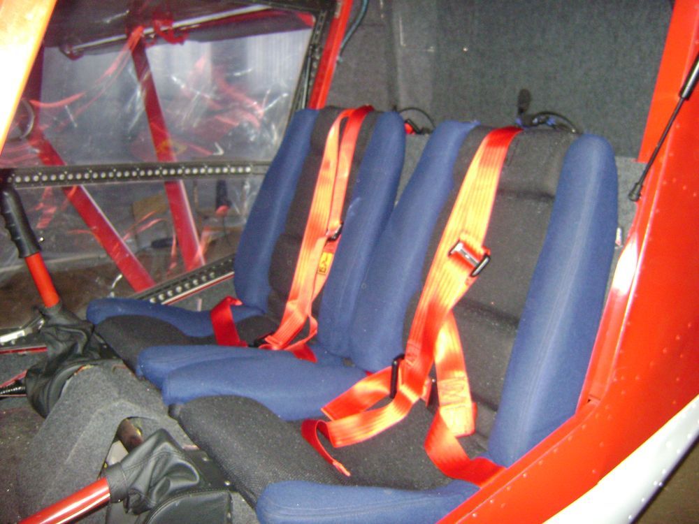

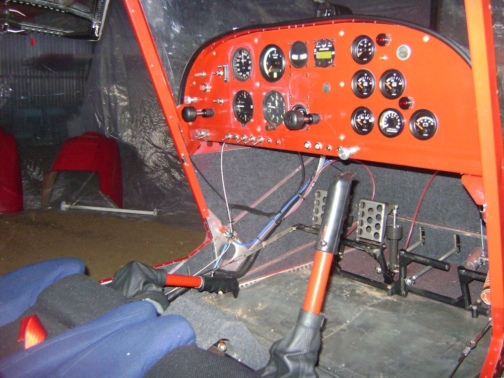

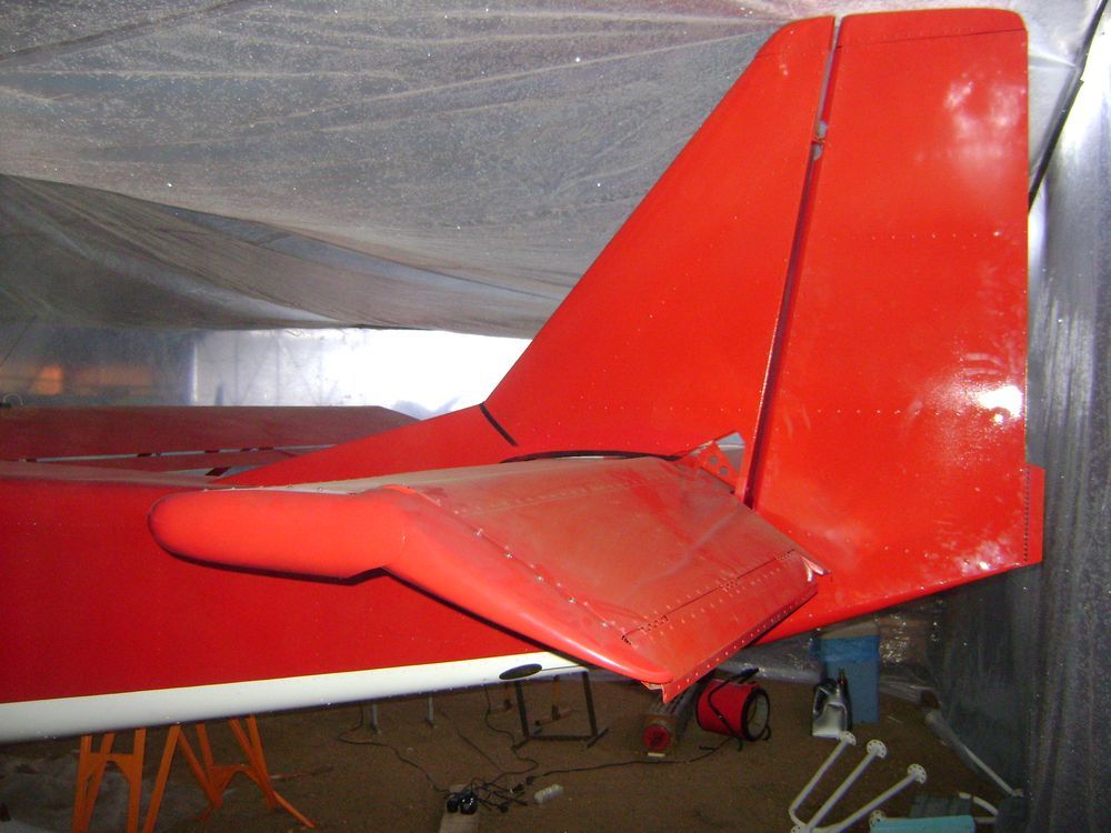

РУС складывается для удобства посадки в кабину. На руле высоты сервотриммер с эл.приводом. Привод закрылков электрический. В данной модели набор приборного оборудования минимальный без излишеств. Сумма баков 72 литра, расходный бак - 6 л.

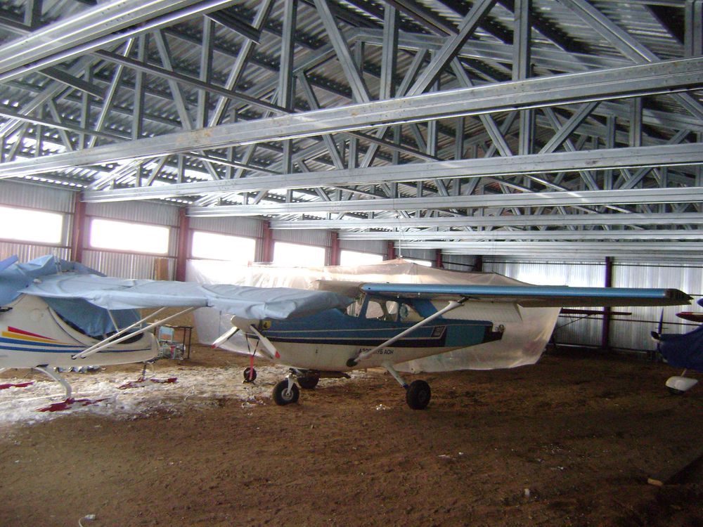

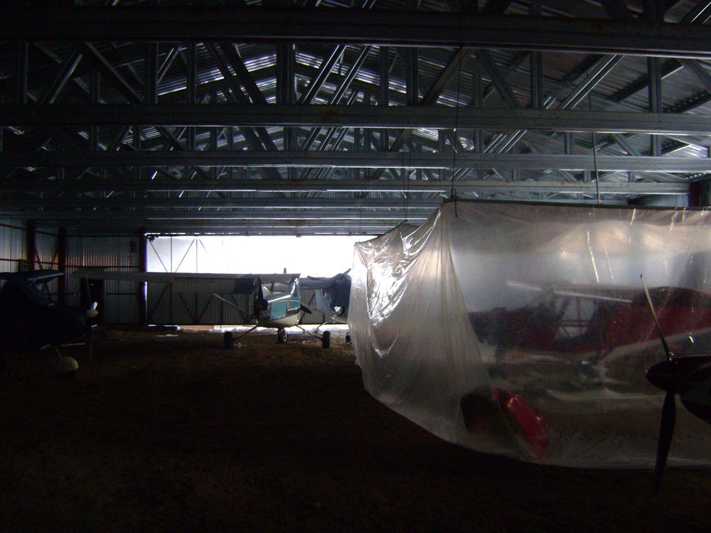

Вот такой у нас получился ангарчик на аэродроме. Выделяем места под строительство частных ангаров.

@ Минигулов (Маэстро) спасибо за фото, отличная работа, отличный эроплан, отличный ангар!
(из какого материала фермы в Ангаре ??? Очень уж массивные !!!)

Это не СН-701 и не СП-30. Схема общая, но это совершенно иной модернизированный самолёт как по комфорту, так и по скоростным ТТХ. Формы менее угловатые, другая килевая часть и стабилизатор, другое крыло и соответственно конструкция видоизменённая. Мы не стараемся делать конкуренцию этим известным самолётам. У них своя ниша и достаточно успешная. Просто это другой самолёт с сохранёнными посадочными характеристиками, но иными скоростями в крейсере. Когда мы на апрельском ависалоне в Германии выбирали самолёты и партнёров для работы, то нам это решение показалось очень даже привлекательным. Ну а Вимана это вообще другой самолёт у которого нет ничего схожего ни с Саванной, ни с СП-30. Самолёт более строгий, который рекомендуем уже для уверенных "продвинутых пользователей" 🙂
Это гнутый оцинкованный профиль очень лёгкий. На вид видимо массивный.. 🙂
Паша! Набери в поисковике сочетание "ЛМК ИНСИ" или просто "ИНСИ, Челябинск". И всё узнаешь....
Я такие ангары ТОЖЕ строю, причём даже чуток дешевле, чем сами челябинцы [smiley=2vrolijk_08.gif]
Так ведь САВАНА возникла из концепции СН-701 ...
В данном случае можно говорить не только о концепции,но и о точном копировании ряда конструктивно-технологических решений (что видно на фото интерьера кабины).Впрочем, это не есть плохо,поскольку привело к появлению ещё одного хорошего самолёта и нескольких рабочих мест для наших соотечественников. 😉
