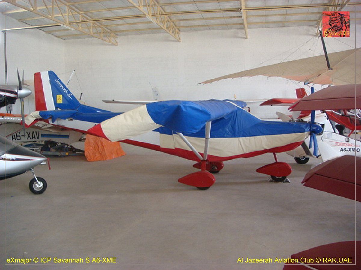

...если честно, даже и не ожидал, что самолёт такой летучий!
Al Jazeerah Aviation Club, Al Hamra, RAK, UAE...
    142 КБ · Просмотры: 227
    136,2 КБ · Просмотры: 235
Самолёт принадлежит французу(члену Al Jazeerah Aviation Club), заводской сборки!

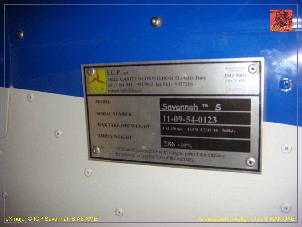

@ Минигулов (Маэстро)...У Вас такой же вес получается ??? ...286кг+10% ???

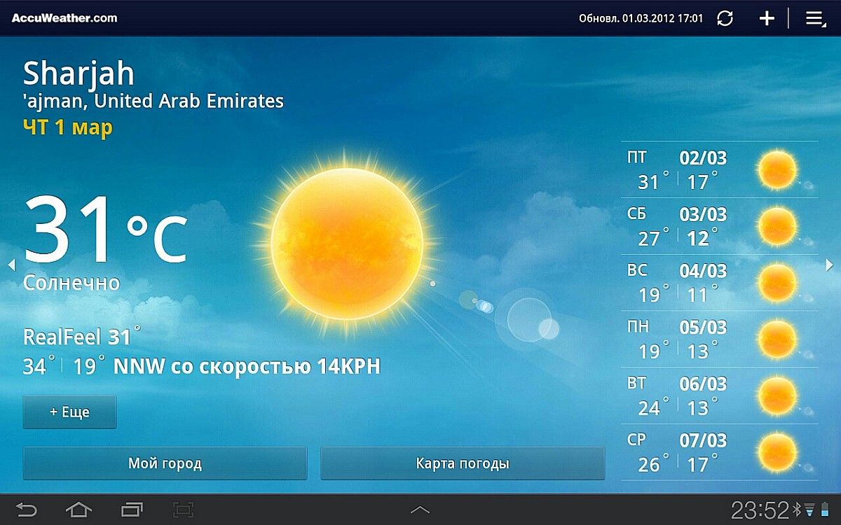

...да когда холодно - наверно плохо ??? (Я уже отвык!)
...сегодня в 17:00 было +31С.

Вес находится в этих параметрах.
