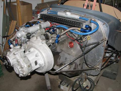

На фото G13BB лежащий плоско под капотом кажется 601, летает давно и неплохо.

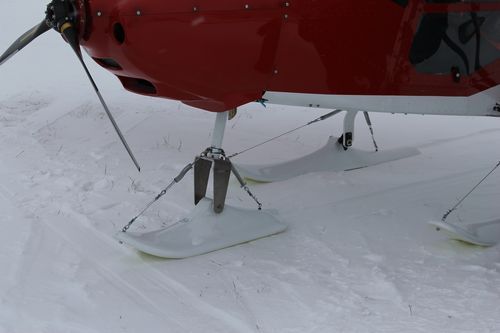

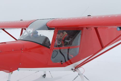

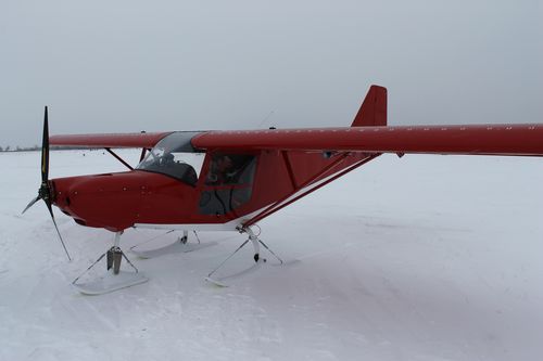

Сегодня облетал для покупателя собранную нами "Savanna-S". Проведены заключительные настройки винта, триммера, рулей, лыж. Условия облёта: Температура -7С, точка росы - 9С, ветер 110 гр. - 6 м\с, видимость более 10 км, без осадков.
В первом приближении с одним пилотом в кабине и полной заправкой топливом сняли характеристики:
Скорость отрыва - 65 км\ч
Длина разбега - 60 м.
Длина пробега (лыжи Казань) - 110 м.
Вертикальная - 6 м\с
Воздушная скорость в наборе - 115 км\ч
Занятая высота на дистанции 1,5 км - 400 м.
Двигатель Rotax 912 ULS-2 при оборотах 4900 об\мин:
скорость при встречном ветре путевая\воздушная - 123\145 км\ч
скорость при попутном ветре путевая\воздушная - 200\160 км\ч
скорость сваливания без закрылков - 60 км\ч
скорость сваливания закрылки взлётное - 45 км\ч
очень впечатляет
Сегодня ещё и ветерок плотненький был, но думаю что в штиль в 100 м. уложится, а с пассажиром в 150 м.

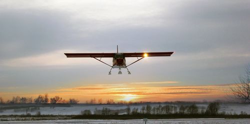

Вчера после экзаменационных полётов провели вечернюю  фотосессию нашей Саванны. Вот этот кадр получился наиболее удачный как мне кажется
