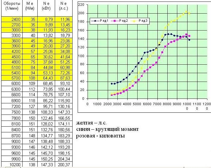

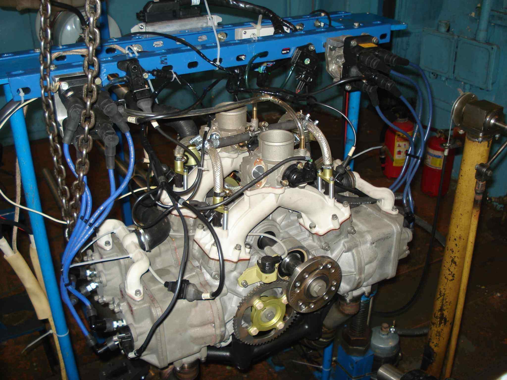

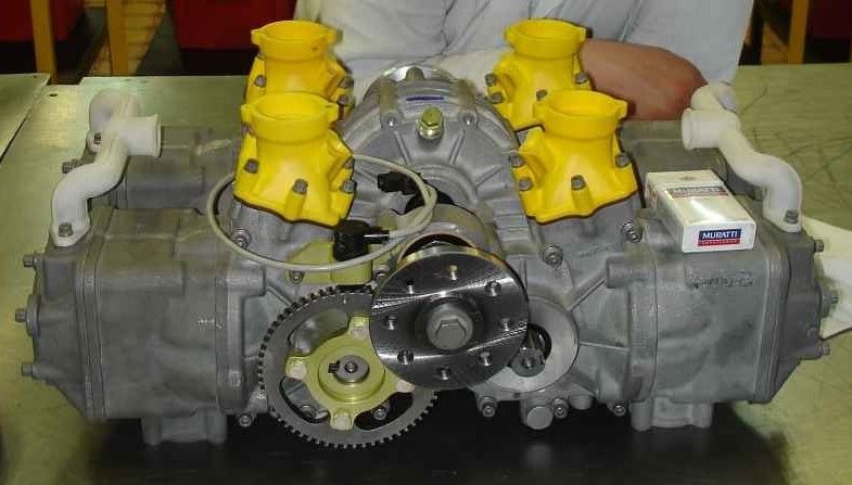

а это его фотки,  результаты прогона, на оборотах  10 000 они его прогнали день, чтоб сломать, не сломали ну и сам движок, а так им заказывали движок на 160сил, двухтактник с ресурсом 1000часов, в таком виде без навески он получился 38кг.  Тут на второй странице темы было пожелание применять местные комплектующие, может и найдёте общее соприкосновение по теме.

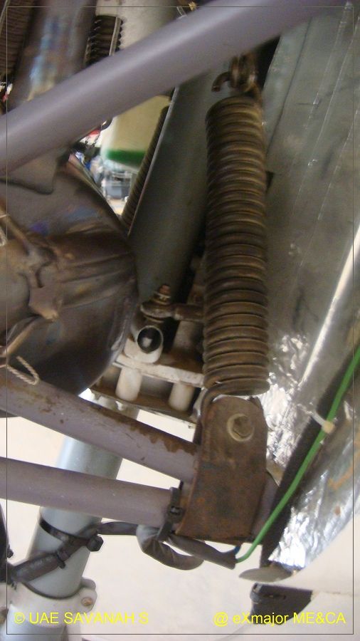

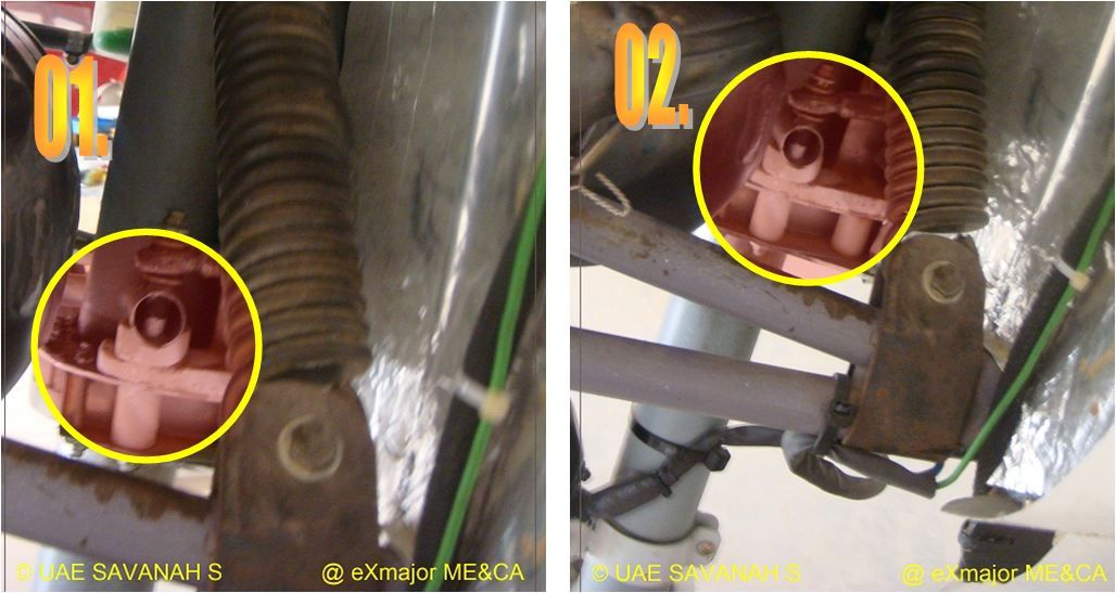

     Для предотвращения  неприятных казусов складывания передней стойки при посадке вне аэродрома, просто необходимо заменить упрощённую схему передней стойки,заимствованной от СН701- го , хотя - бы на подобную А22... Её усиление ничего не даст,у меня есть личный опыт  эксплуатации такой стойки в течении ряда лет и её неоднократные поломки  и винта как следствие, при вынужденных посадках вне аэродрома..Иначе просто не корректно позиционировать Саванну как аэроджип..

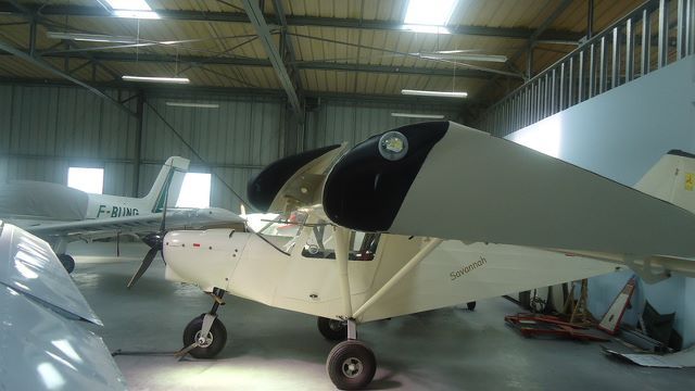

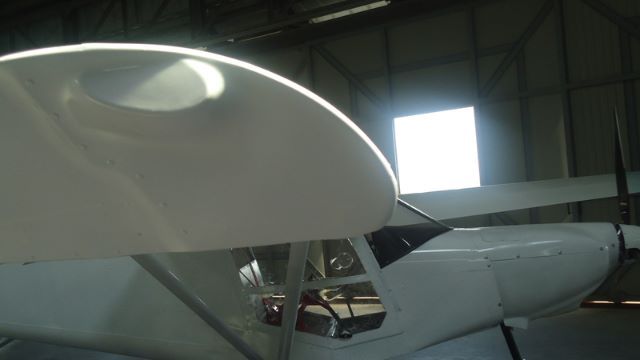

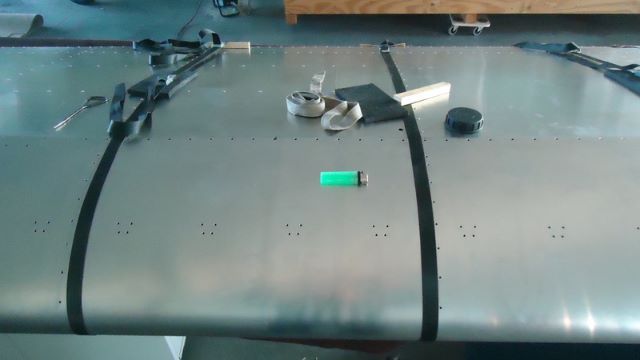

Думаю это тот же профиль,что у сн-701.На Саванне с предкрылком он тупой, а на Саванне XL и S он более острый и летает   без предкрылка  на 25 км. быстрее.

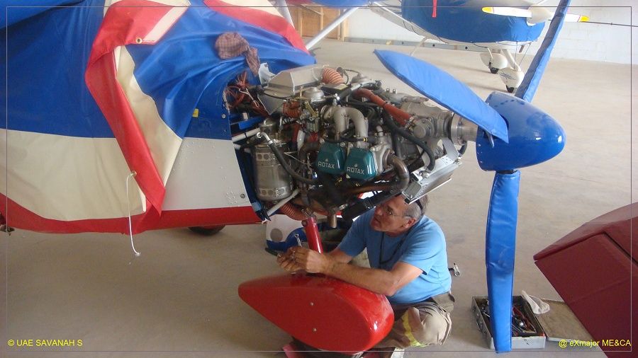

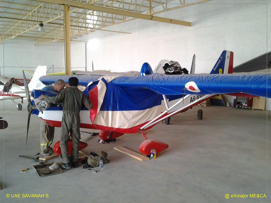

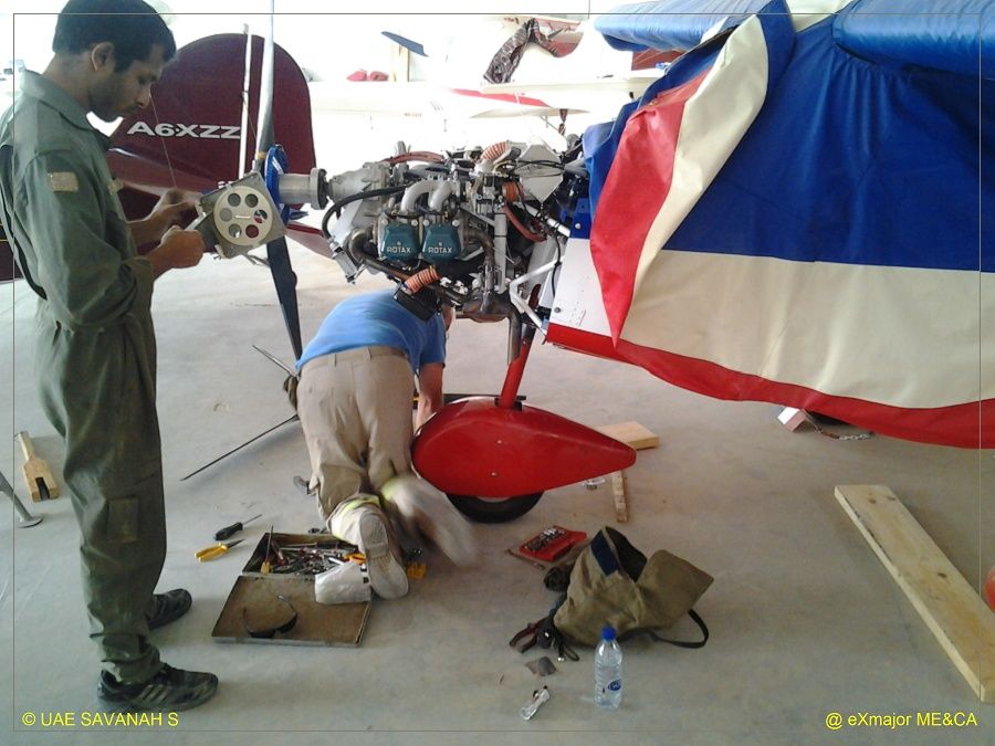

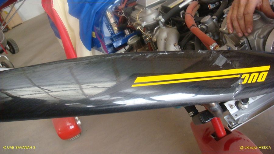

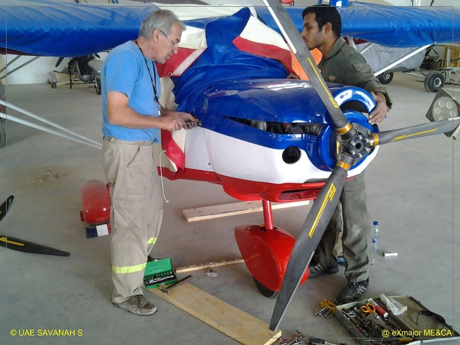

Интересно посмотреть фото. Я думаю, что сломали далеко не на ровном месте. Видимо очень неровном. Там передняя стойка достаточно мощная.

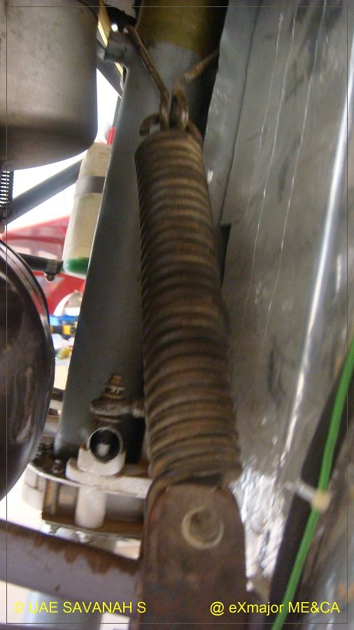

[quote author= link=1323007720/72#72 date=1330841109]Ровнее не бывает! И пилот очень опытный! Своей стойкой от СН701 далеко не ушёл !Хотя саму стойку сделали покрепче и потолще, но резинка осталась прежней!В ней и в её кркплении вся проблема... [/quote]
...почему так долго не выставлял? (не было возможности...  😡 )
...по причине отсутствия на форуме.
...это уже после починки , до фото НЕТ!  😉

1. ...французская лопасть дриснула  😀
2. ...инспекция стойки
3. ...

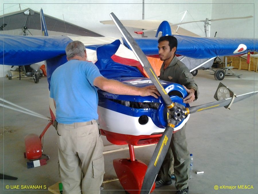

...установили новую!
...без Олега Николаевича - никуда!(весь Jazirah Club)
