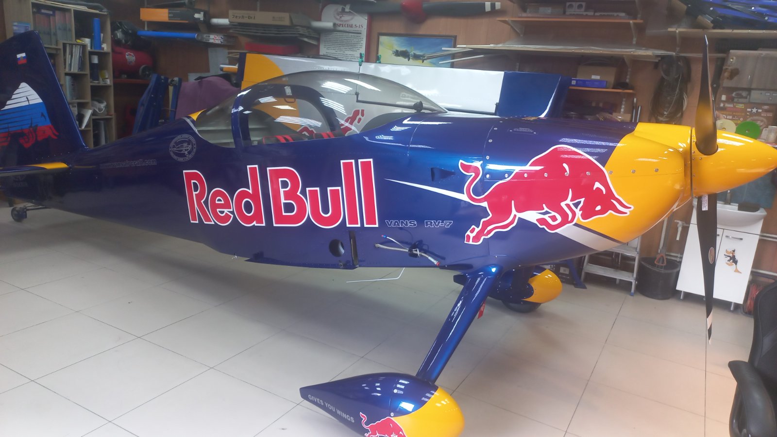

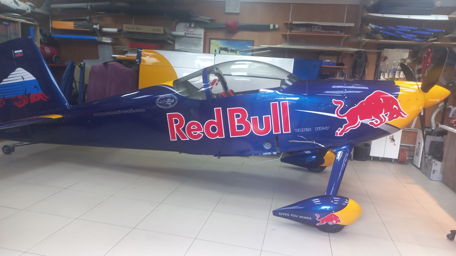

Сбылась мечта идиота или начинаем новый проект кит-набор от Vans Aircraft RV-7
Thread moderators: Yablokov
Конфетка конечно!Неужели без заказчика строили?
Да без заказчика....Себе любимому)Но!Что бы её построить пришлось потратить десят лет жизни и сделать восемь самолетов.....для заказчиков...Как то так...

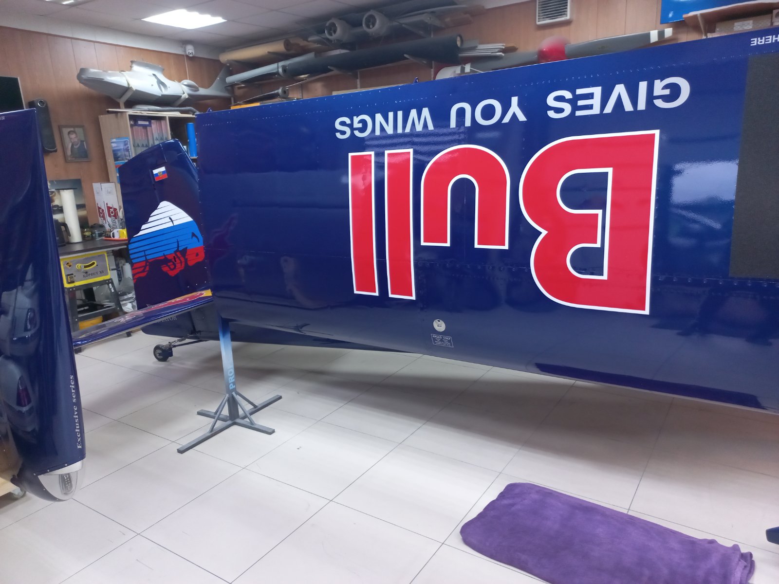

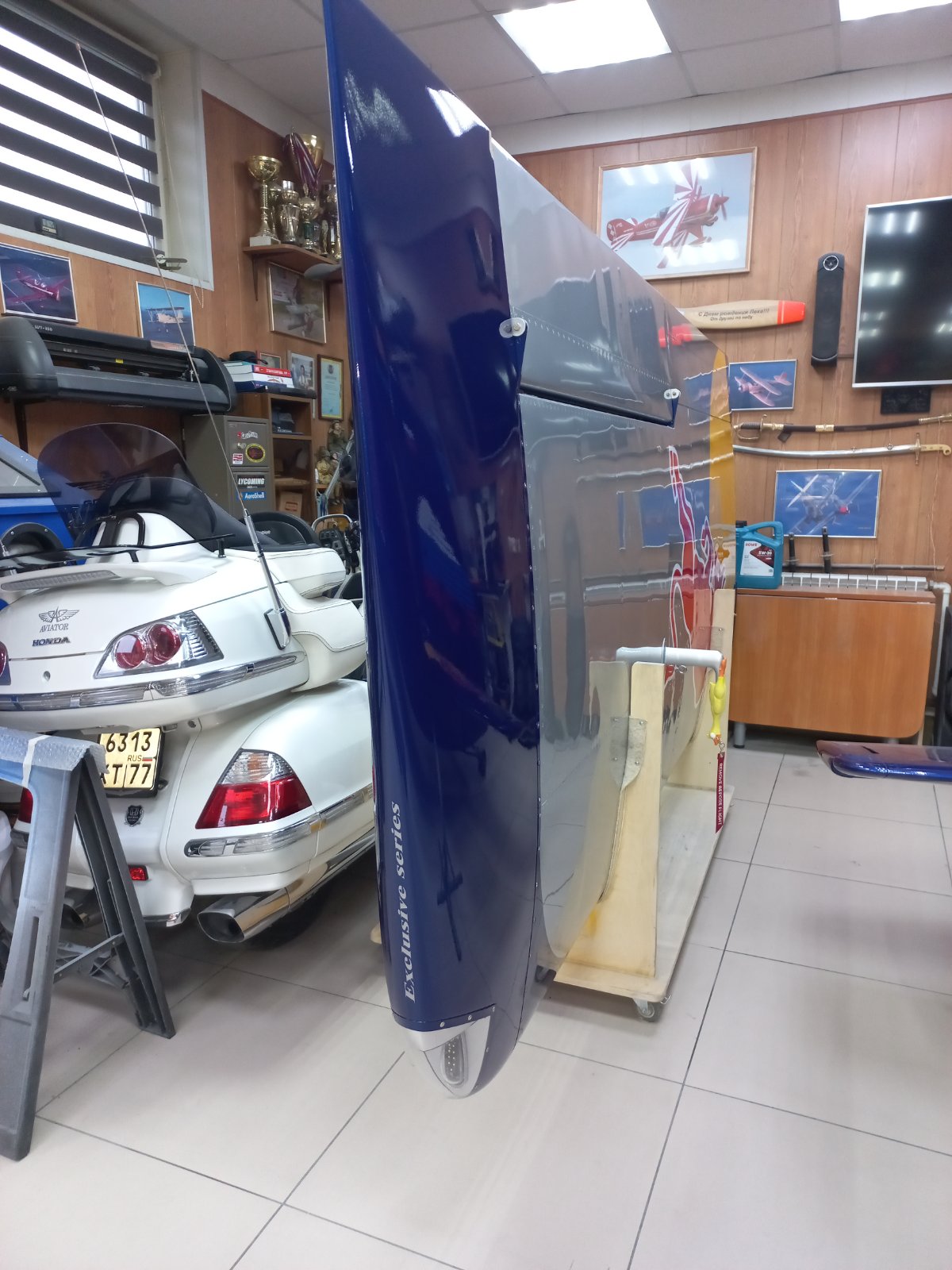

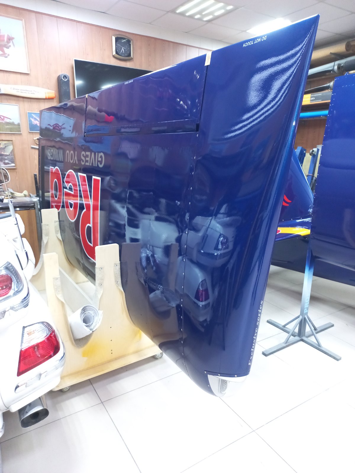

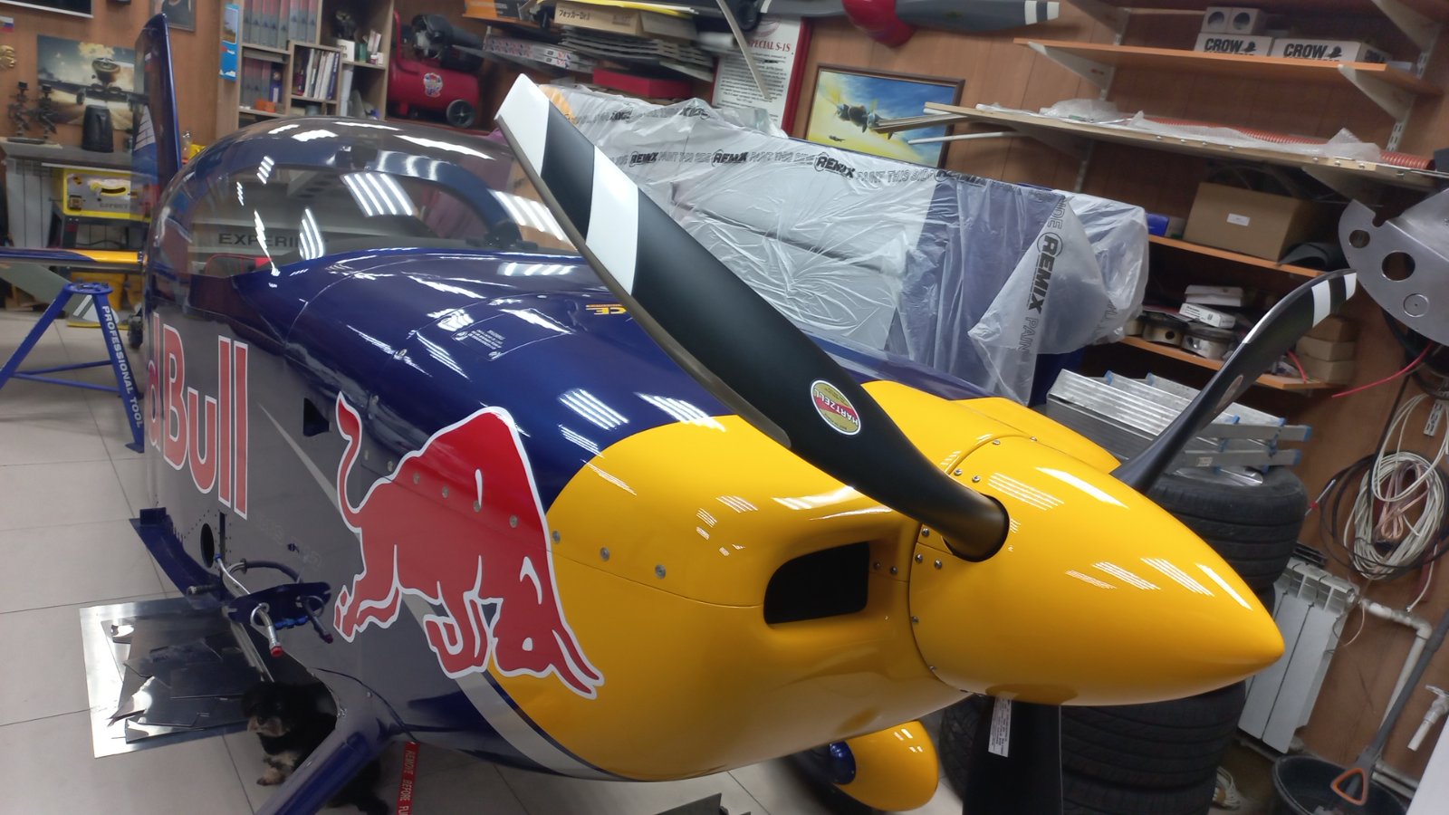

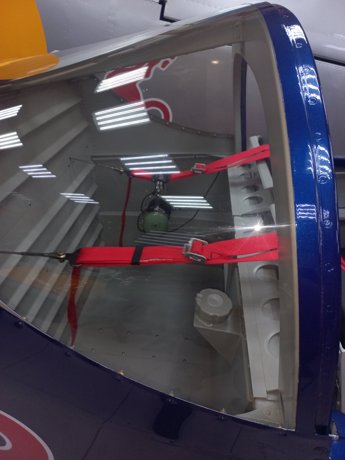

С покраской ВСЁ!💪Теперь остается сущий пустяк,поработать с проводкой!

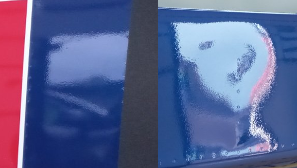

Я, наверное, привык, что у вас, Алексей, всё получается как конфетка, поэтому резанула глаз шагрень.
Или это до полировки?

Так мне захотелось,просто красивая расцветка,не более того)
По поводу шагрени кстати)Все наверное обращали как покрашены автомобили BMW!?Там шагрень присутствует и довольно таки приличная.Так вот из опыта-покрытие с шагренью дольше не матуется и дольше держит блеск.

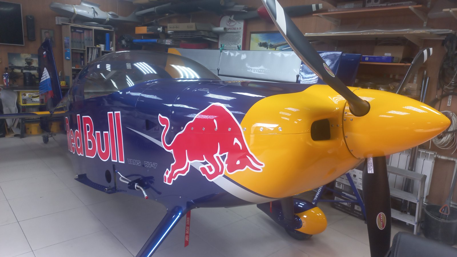

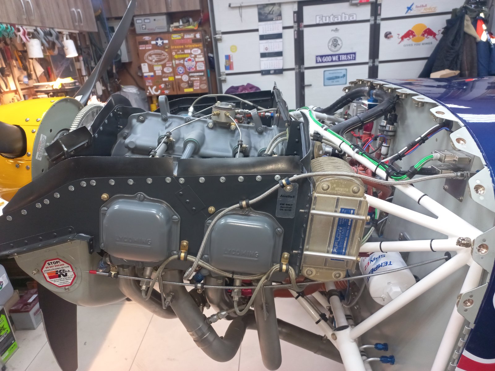

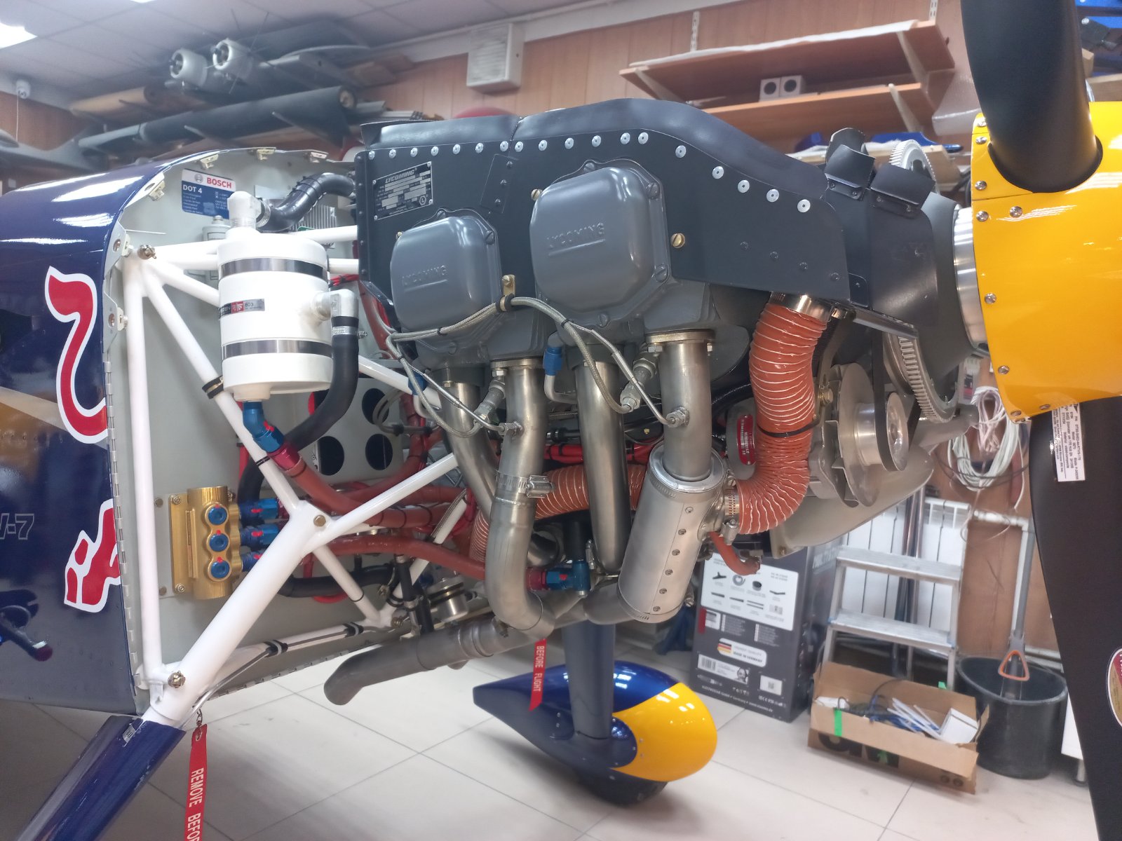

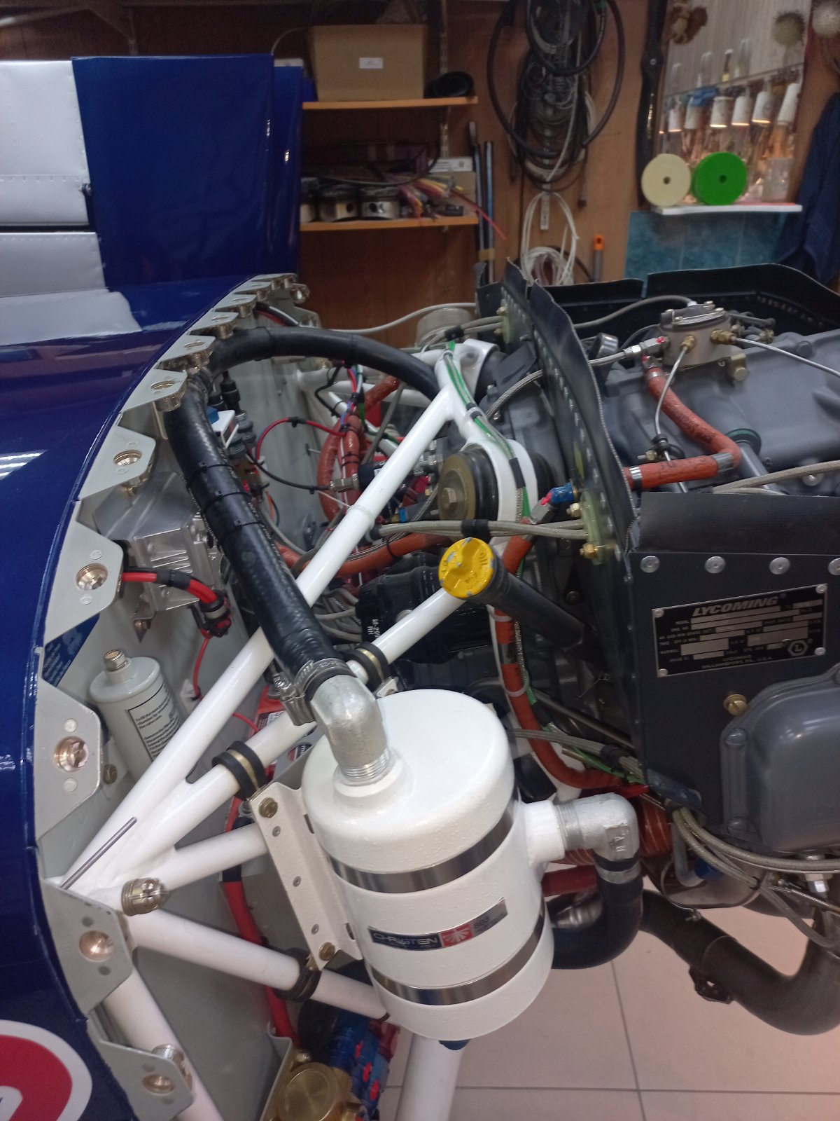

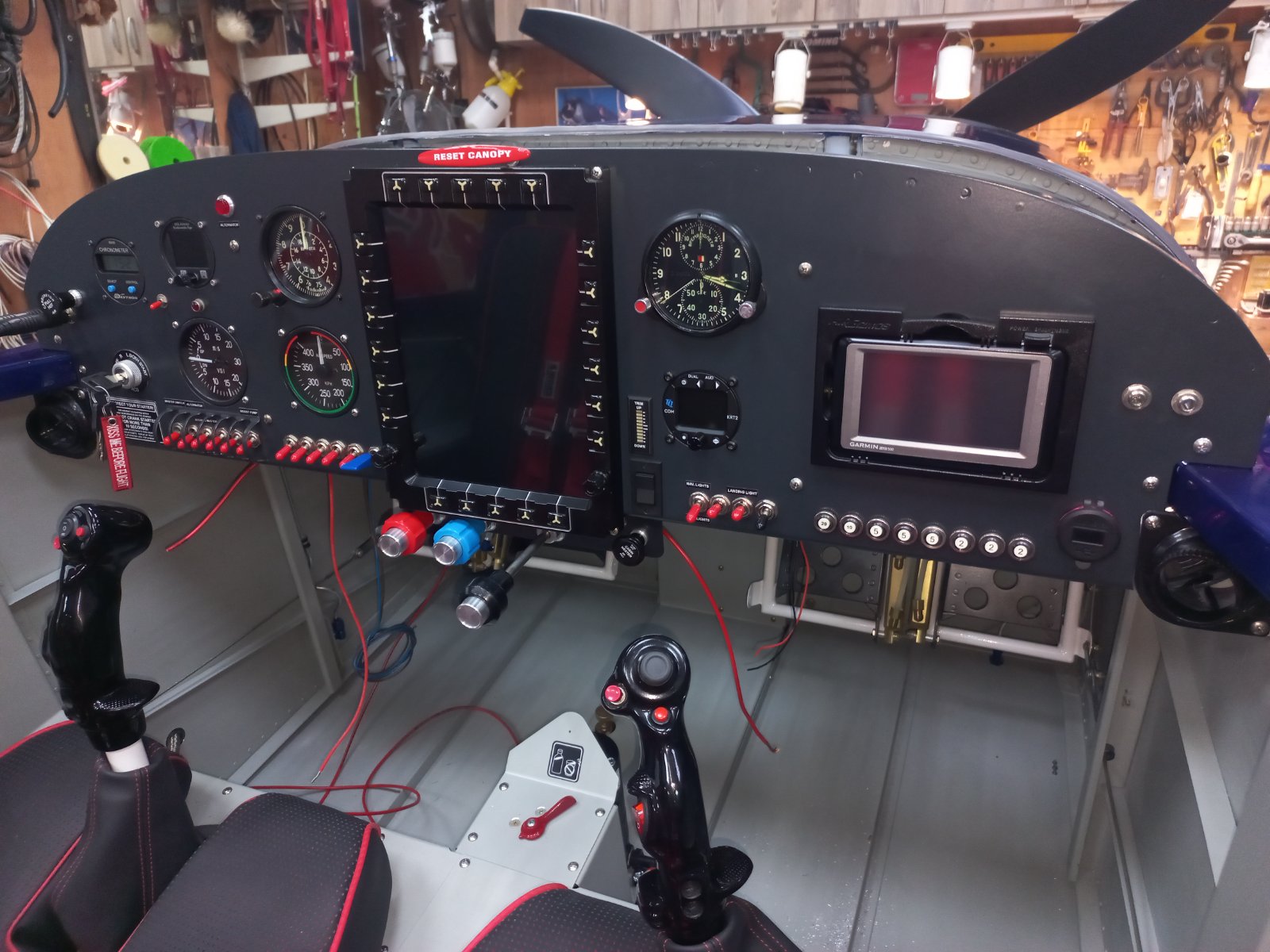

Заканчиваю с электропроводкой)

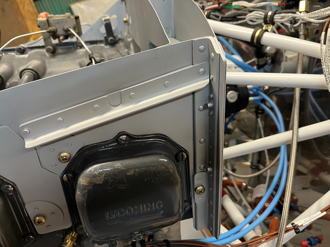

Глядя на вашу систему перевернутого полета, очень даже не помешает усиление возле маслорадиатора и добавление третьего болта. Трещины появляются после первой сотни часов на аэробатике. У меня угол треснул после 400+ часов.
Фото не моё но идея понятна.
PS; На новых РВ14 это уже учтено и чертежи откорректированы.
