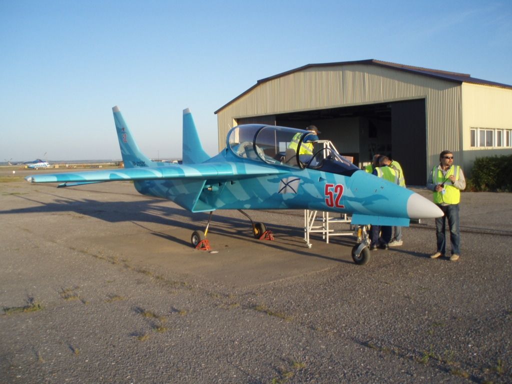

В 2005 году мы сделали 25% копию нашего самолёта для лётных испытаний планера. Два электрических вентилятора(120мм) "выдавали" 8кг тяги(каждый). Сейчас не помню какой фирмы они были.
PJ-II Dreamer" 25% scale R/C model test flights

"Губа" нужна только для вентиляторов в кольце или коротких воздушных каналов и только для малых скоростей полёта(Ваш случай). На нашем самолёте воздушные каналы длинные и скорости полёта до 350км/ч - вход в воздушный канал без "губ".

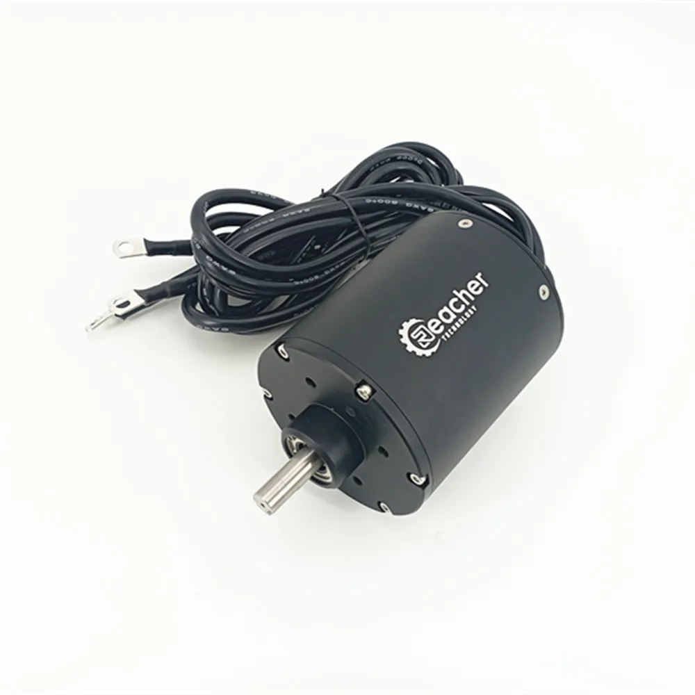

4 T300:
Вот Ваш мотор. На 200 kv где-то подбирать инраннер, 16S, тогда сможете долго лететь...
