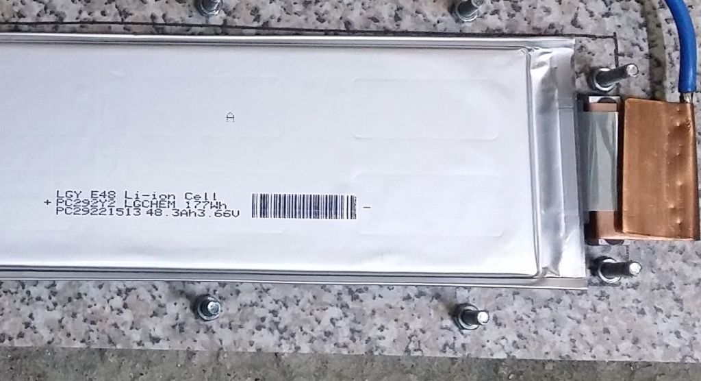

Не нашел сразу страницу, где было про аккумуляторы. Максим, напомни, какие они и сколько, какая максимальная мощность была на взлете?
Маршрут, был забит в тот раз в навигатор, но вот пойти на него не решился. Крутился всё время в районе аэродрома.
Батарея, 22 ячейки LiIon 48A/h (как тут на картинке, в характеристики в описании не соответствуют тем ячейкам что на фото. https://aliexpress.ru/item/40002988...9.2066613384.1595227034-2078807554.1577692272).
На взлёте, от батарей берёт 13кВА

В "пакеты" кладут очень разную "химию" , лиферы, А123. липо, и литий-ион в том числе.
