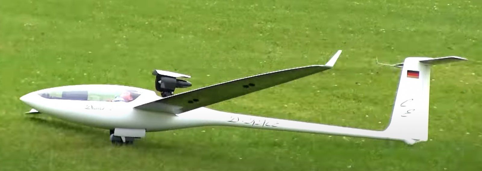

Вот и прошёл ещё один сезон. Сделал на своём аппарате 15 полётов, и налетал 33,2 часов.
Мотором так ни разу и не пользовался. Взлетать на нём на нашем аэродроме я опасаюсь, кругом лес, и если что не так с мотором то в него и придётся приземлятся.
А для долёта, не пользовался по тому, что не хотелось тратить дополнительное время на подготовку СУ к каждому полёту. И уж больно сильно шумят в полёте не заклеенные створки мотоотсека.
В преддверии зимней паузы в полётах, задумался о том, чтобы снять мотор на совсем, или переделать в чисто долётный вариант.
Для долётного варианта, рассматриваю установку двух "фенов", типа таких.
https://www.turbines-rc.com/en/hacker/1433-edf-ducted-fan-hacker-stream-fan-110-850kv.html (большего диаметра, не влезут в мой фюз и стоят сильно дороже)
С моими батарейками, они должны выдавать в статике суммарно килограм 16 и около 10 на скорости 100-110 км/ч.
Такая мотоустановка позволит сделать более жёсткую створку мотоотсека, которая будет гораздо меньше шуметь в в убранном виде в полёте, чем те что сейчас.
Должен выиграть в весе, около 12 кг
И должен снизится ток потребляемый от батарей с 180 А до 120 А
Чтобы понять, стоит ли овчинка выделки, хотелось бы знать, необходимую тягу для горизонтального полёта моего аппарата.
Из данных, есть скорость снижения около 0,9 м/с на скорости 100-110 км/ч.
Можно её как то рассчитать?

Спасибо, значит надежда есть. Качество должно быть близким к 30, но и масса, будет у моего снаряженного аппарата немного по более 250 кг.

Вообщем как оказалось овчинка выделки не стоит?
Это почему же?
Аппарат летает, а в руках профи, может сам взлетать.
Ну а что я сам побаиваюсь взлетать на моторе самостоятельно, на нашей площадке, так это к стоимости овчинки не относится. 🙂
Это же хобби. Оно должно приносить позитив. Сейчас меня напрягает в полёте шум не заклеенных створок фюзеляжа. Длинные они слишком и узкие, и почти сразу за затылком, заморачиваться с их усилением, и более точной подгонкой. Ну, совсем не хочется. За этот сезон, желания пользоваться мотором не возникало, в прошлом к стати тоже. Так зачем он мне такой нужен? Вот и хочу, попробовать что то ещё. С фенами, особой проблемы со створкой мотоотсека возникнуть не должно, она будет одна , относительно небольшая, и будет крепиться прямо к мотораме на которой будут стоять импеллеры.
