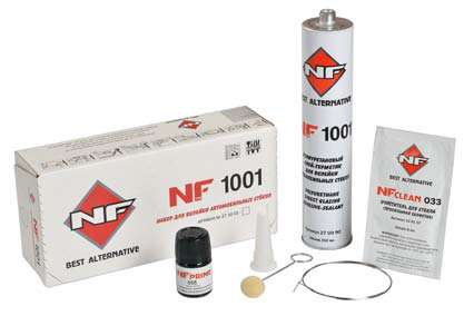

Приклеил уже не одно стекло вот таким набором (там праймер и герметик), вроде ничего не трескается. Этот комплект совершенно ширпотребный, тут в МО лежит в каждой третьей автолавке.
Базовый набор NF 1001 для профессиональной вклейки автомобиьных стёкол

Очень сомнительный вариант - смола жесткая, оргстекло эластичное, самые лучшие условия для отслаивания под ударами, да и адгезия смолы к оргстеклу невысока... эластичные герметики с праймерами однозначно надежнее, и обклейка стеклотканью не требуется. Я впервые заменил стекло на янтарском фонаре порядка 5 лет назад, до сих пор никаких нареканий. А это клубный планер, т.е. активно летает, и не всегда в аккуратных руках. Да кстати заводская приклейка PZL также выполняется, только если планеру лет 25-30, то там герметик уже жесткий и поэтому трескается (какая-то химия в те года неправильная была, или просто возраст?)

Да вроде мы не настолько дурные, и не одно стекло вклеили. Проблемы случились с вполне конкретным клеем для автостекол. Кто бы только вспомнил его марку - трещины-то появились через пару месяцев... :mad:
У нас проблем с трещинами не было.
И у нас с SIKAFLEX-295 проблем не возникало. Потому и перешли на него  :). Хотя чужой опыт - штука полезная, так что спасибо :).
Возможно, в конкретном герметике для склейки автостекол есть какой-то агрессивный агент.
Очень даже возможно. Не забывайте, что в автомобилях используется "настоящее" стекло, которое не боится таких вещей и это надо учитывать.
