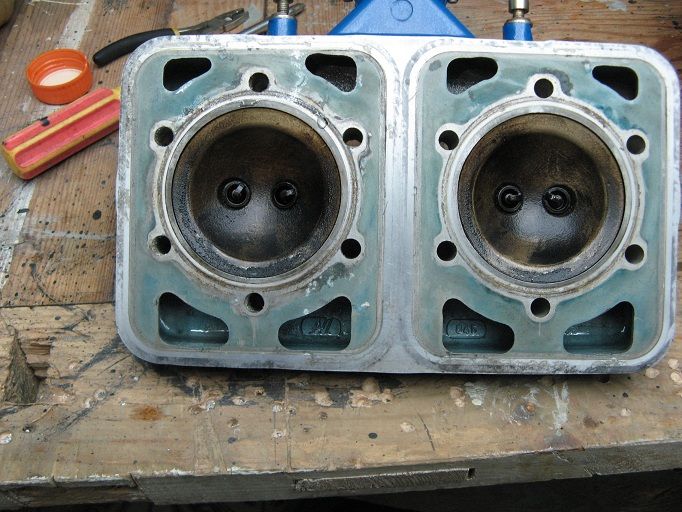

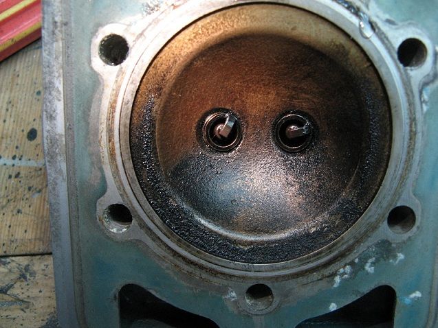

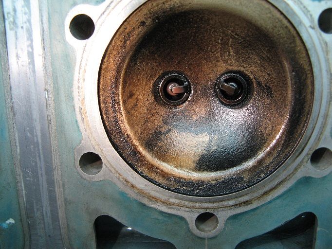

    69,6 КБ · Просмотры: 131
    86,2 КБ · Просмотры: 129
    83,4 КБ · Просмотры: 102
