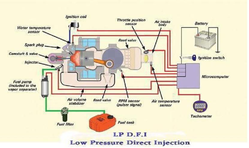

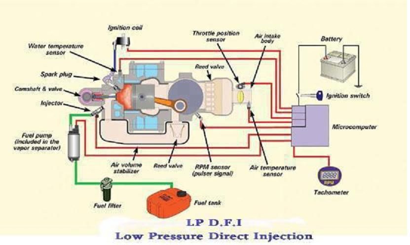

не планирую покупать вот именно этот мотор, а интересуюсь именно этой системой впрыска - может можно ее повторить или адаптировать для других двигателей. если компоненты "автомобильные" - почему нет.
Я  сомневаюсь  -  что  это  можно  повторить  в  гаражных  условиях... :
http://www.addmarine.com/1_outboard_engines
    47,6 КБ · Просмотры: 263
я эту схему уже видел, но по-моему она особо ничего не проясняет.
на схеме вроде не непосредственный впрыск, а во впускной коллектор.  есть РВ с кулачками, впускной клапан.
Это модификация впрысковой системы "Орбитал". Впрыск производится форсункой низкого давления под мех. управляемый клапан. "Орбитал" распыливание производит сжатым воздухом получаемым от компрессора. Что-то подобное есть у фирмы "АVL". В данном случае система упрощена. Воспроизвести подобное в домашних условиях, это весьма смелые мечты. Для отработки подобной системы требуется исследовательское оборудование той же фирмы "AVL". А вообще на отработку подобных систем требуются большие деньги. Ну а так, можно порисовать и помечтать.

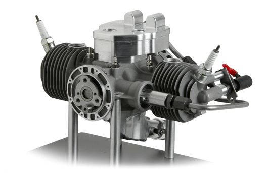

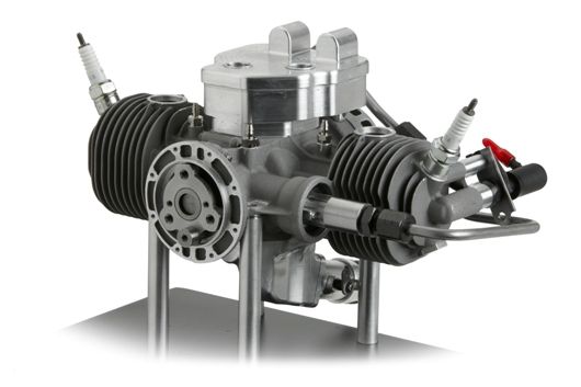

Есть видео мотора в работе , где-то здесь :  http://www.zanzotteraengines.com/Index.html      http://www.zanzotteraengines.com/Products.html     http://www.zanzotteraengines.com/Quality.html     http://www.zanzotteraengines.com/Pictures.html         http://www.zanzotteraengines.com/MovieClips.html
почти Швейцарцы  😉 20 км от нас  😉

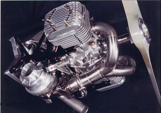

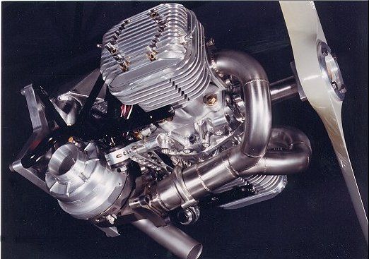

Впрыск + турбина 2Т мотор .  http://www.evanguy.com/HFE/technology.htm
