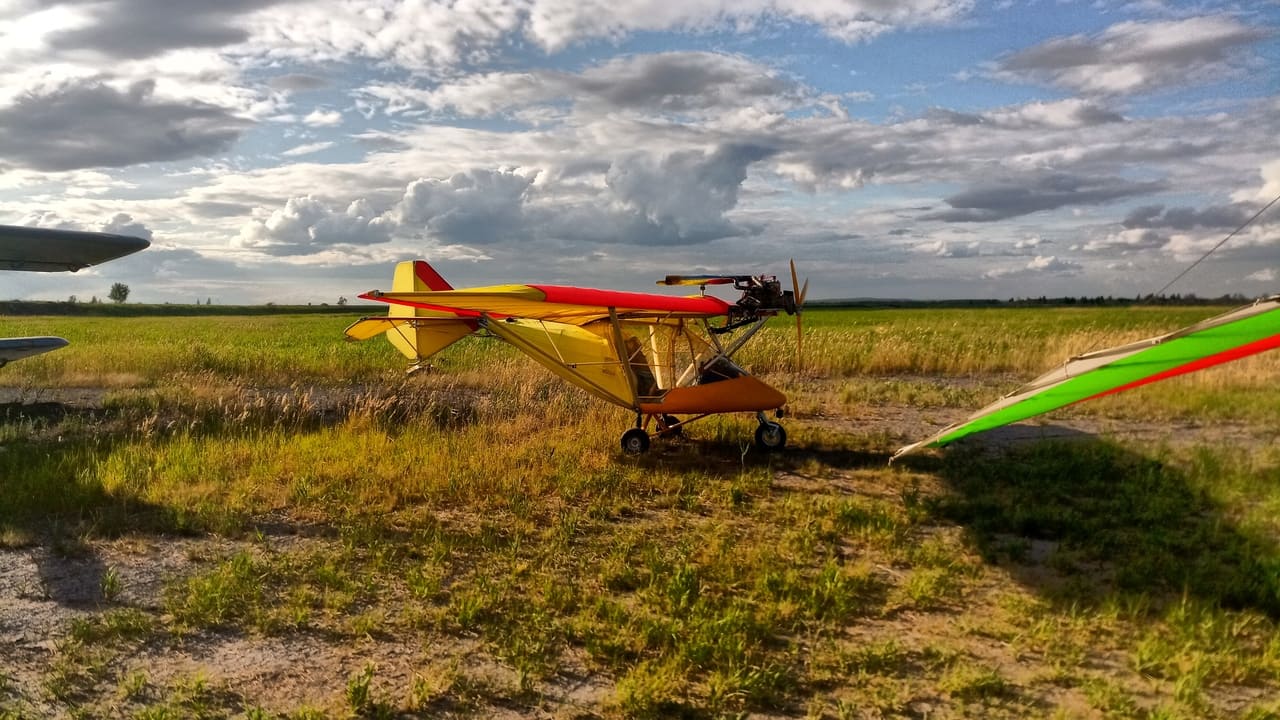

Доброго времени суток Дмитрий!
Можно сказать самолет обновлён у Вас! :D
Ждём облетов.  ;)
А где у Вас установлена спас система? На фото не видно.

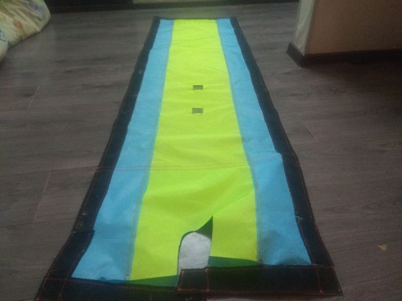

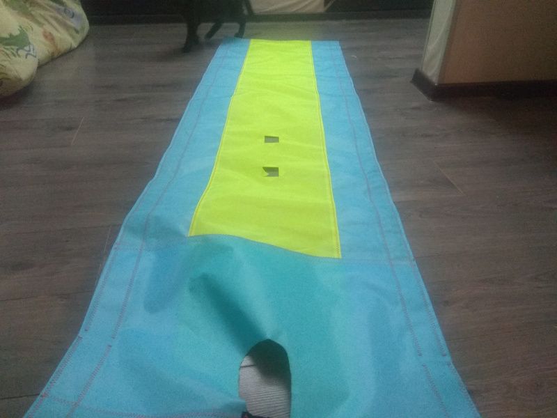

А я сегодня сшил очередную деталь. Казалось бы, маленькая, а провошкался почти весь день.
По самолёту осталось, установить хвостовое оперение, доподключить топливные шланги, сделать крепление для аккумуляторов (планируются два), обратно установить приборы и ещё по мелочи. Ещё у нас большая вода и отмели нет, где самолет раньше швартовал.

Всём привет. Не дождался ответа по восстановлению пароля и зарегистрировался снова.
Облетал самолёт.
[media]https://youtu.be/Yxdq2YiesxE[/media]

Да летом у Вас повеселее ландшафт,  отлично Дим,  просто  молодец. Удачи тебе в полетах  с новым мотором. :~)
Evgeneii
Поздравляю Дмитрий! Можно сказать у самолёта вторая, новая жизнь. Какие обороты двигателя при взлёте и в горизонтальном полёте? С пассажиром летали уже?
