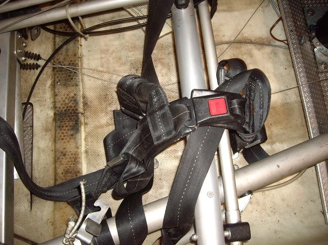

Есть ли у кого фото как крепятся ремни безопасности?

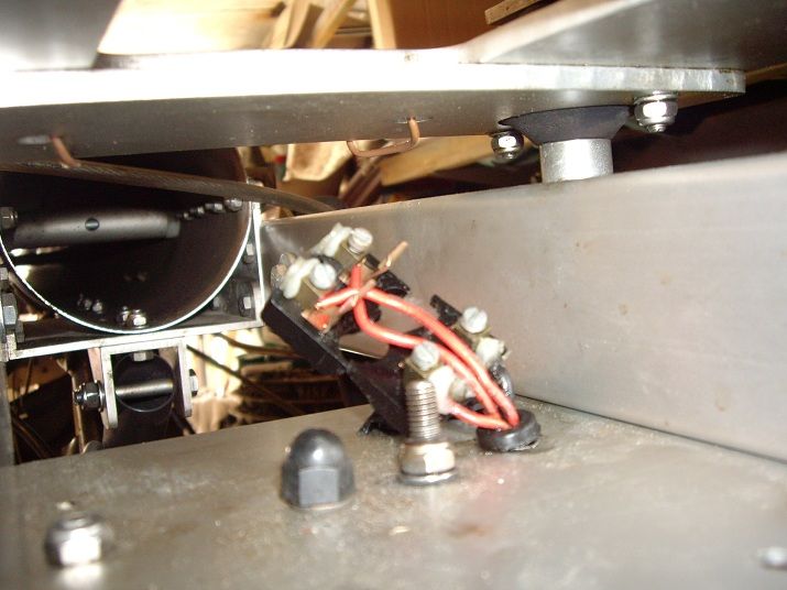

и еще под двигателем есть клемник , два провода верхних кака я понял нужно соединить через предохранитель , а вот два нижних черный и красный не пойму для чего?

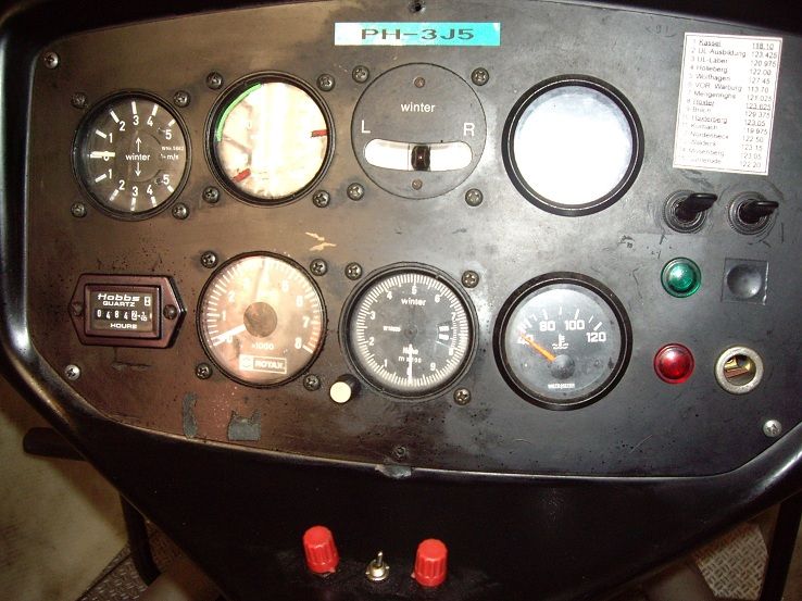

и еще на панели приборов два тумблера и внизу два красных регулятора с тумблером -это для интеркома?

может еще у кого то есть фото как крепятся ремни безопасности  и фото этого клемника под моторамой ?

Ok!
Если есть возможность — можете приехать и посмотреть/пофоткать самостоятельно — вдруг что еще понадобится? Да и свой глаз ничто не заменит.
тож завтра полетать собираюсь, фотик возьму, нащелкаю все что нужно :)
