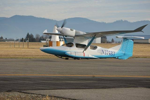

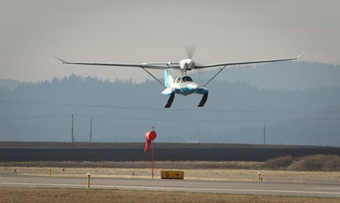

Когда я начал внимательно изучать этот странный аппаратик из Новой Зеландии под названием Vikers Wave и упомянул что где то эти ребятки поотстали, я конечно не сделал свою домашнюю работу. Но присмотревшись повнимательнее понял что и здесь не все так просто и понятно. Самолетик очень необычный. Ну прежде всего тем что ребятки поставили на него 180-ти сильный движок что сразу его вышибает из S-LSA класса. Ну думаю ладушки. Вышли так вышли а зачем? Оказывается вот что: самолетик прежде всего бладает какими то странными непонятными запатентованными шасси, которые не надо убирать. Кроме того крылья убираются автоматически. Существует и электрический подъёмный винт для маневрирования на воде. Куча наворотов в Авионике ко всему к ремням еще и аэробэги для безопасности. Кондиционер с обогревом, короче наворочено будь здоров...

Мне честно говоря больше MVP из этой кучки нравиться. Ну если не считать дурь с палаткой и гамаком. Ну это конечно мой взгляд на данные опции. Развитый багажник под подобный шмурдяк был бы более оправдан. С Викерсом ситуация стандартная для как раз западного менталитета.. патентовать кучу роликов под брюхом как ноу хау это так предсказуемо  :D

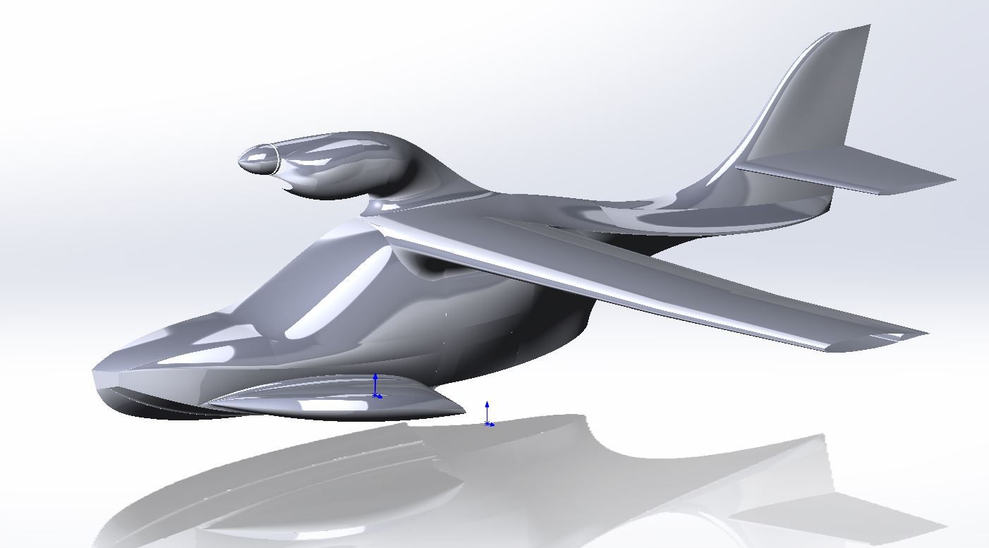

А вот по конкурентоспособности собственно Айкона есть существенные сомнения. Дело в его родовых болячках, которые практически не лечатся, так как обусловлены его схемой.
Первая существенная болячка, это малая грузоподъемность с воды. Боролись они с ней лет уже наверное 7. Так и не победили. И не победят. Виной всему это толкающий винт.
Вторая родовая травма это его жабры с реданом, в которые еще и засунули шасси. Что неминуемо привело к ухудшению аэродинамики. В итоге они так и не вышли на заявленные скоростные параметры.   В  сумме этих двух недостатков Айкону не светит стать круизным самолетом, а как покатушечный он и подавно не самый лучший.
Как то так. Где выход? Да есть он выход.
Прежде всего пересмотреть схему на тянущуую, Убрать реданы с жабр, шасси спрятать в фюзеляж. И вуаля, имеем круизный самолет амфибию на ротаксе способный поднимать 350 кг полезной нагрузки и лететь 200 в максимуме.

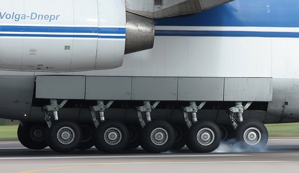

Ну и где такие еще есть ролики шмолики? Выше где то я уже думал над этим - и внимательно почитал что и как сделал Берт Рутан в своей версии этих роликов. Он сначала делал нейлоновые на своем СииГуле Потом перешел на алюминиевые. Моя же идея вообще не использовать ролики а шарики зажатые между двумя плоскостями которые могут свободно вращаться в безосевом положении и при сжатии этих "лыж" тормозить.
Подобное, но шаровое колесо  на магнитном подвесе, сейчас по моему Ауди разрабатывают ... могу ошибиться. Многоколёсные шасси Руслана эти ролики напоминают.... но масштаб не тот.. не Советский! ;) А так то да... открытие ::) ;D

Лучше помогите уговорить коллегу Fa-Fa побыстрее продуть модель. Больше года уже динамит. Может кто еще может? Без продувок проект дальше не двинется.
А расчёты обычными методами (по РДК) делали? Что не устраивает?
Компутерными продувками до отбытия в неметчину промышлял форумчанин kazansky . И предлагал здесь свои услуги.
Gavia
Я люблю самолеты!
Рассчитывал. Все получается очень красиво. И Fa -Fa продувал первый вариант дизайна. За что ему огромная благодарность! Однако электронные продувки выявили "ложку" момента по Z на кабрирование. Поэтому дизайн всего хвоста пересмотрен. Нужно "дунуть" снова.

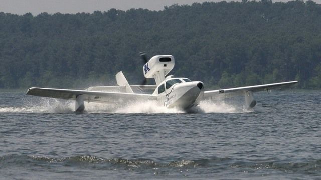

А насчет бокоплавов. Самый простой способ удержать самолет на ровном киле - это подкрылевые поплавки. Поэтому их все и применяют с 30-х годов. До этого на плотиках летали но поняли, что поплавки лучше.
Например, Лэйк на воде стоит вообще ровно, потому что у него поплавки довольно низко опущены и очень хорошо выравнивают самолет.
Теперь представьте, что Лэйк кто нибудь переделает в такой же плотик как Айкон. Какие размеры булей получатся ?
Сколько лишнего споротивления он нагребет?
Самолет уже точно никогда не полетит 240км/ч.
