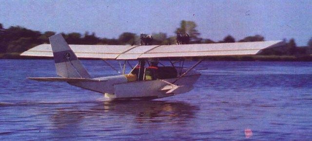

это подкрылевые поплавки.
На высокопланах стойки очень длинные получаться чтобы получить эффект как на Лэйке. С другой стороны, если использовать схему Ш-2, то там объём и сопротивление поплавков растёт... вот и найди её, золотую середину :mad:
довольно интересная схема.
Сложить объёмы поплавков и фюзеляжа, и выйдет по сопротивлению  классическая летающая лодка. Ну или около того  :) Но выглядит привлекательно конечно.

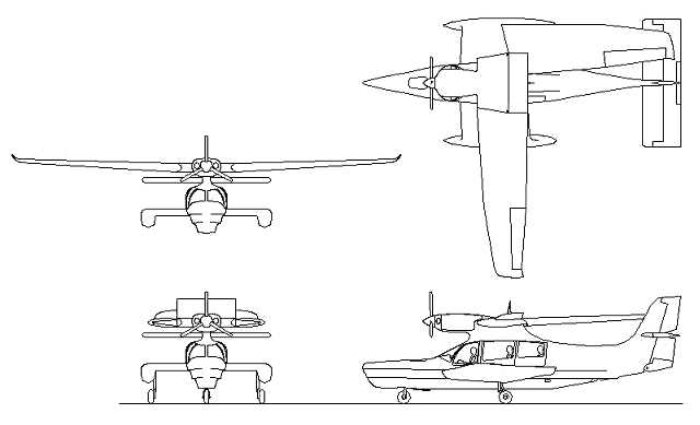

По поводу рутановской амфибии сомнений ещё больше, чем по Айкону.
Шасси роликолыжные в ряд ли будут эффективными. Маленькая ямка между бетонными плитами на полосе и до беды не далеко. Про грунт я вообще молчу.
Поплавки на разбеге будут создавать массу брызг, которые будут заливать стекла и не только. Мы, пока с жабрами мучались, такой вариант тоже пробовали. Он оказался самым плохим.
Что то не видно новостей от Рутана. Похоже идёт серьезная работа над ошибками.
А.Веггер
БЛОГ Андрея Веггера: vtaircraft.com
...Что то не видно новостей от Рутана. Похоже идёт серьезная работа над ошибками.
Вот что говорит сам Елберт:
some of the features of skigull did not work properly in test, so I am now making modifications. I do not plan to give up on skigull goals.
[edit]Некоторые из прибамбасов СкиГуля не достаточно сработали в эксперимене и я делаю некоторые модификации . Но никаких планов бросить это дело у меня нет. [/edit]
И еще оттуда
Working now on SkiGull so it can eliminate the most popular fatal accident with Amphibian seaplanes (land on water with gear down, flip over and pilot drowns. Skill now has a retractable tricycle landing gear that should be fine if it lands on the water with the gear down.
[edit]Продолжая работу над СкиГулей станет возможным исключение самых популярных смертельных случаев происходящих с Амфибийными Самолетиками (посадка на воду с опущенными шасси переворот и пилот = утопленник. ) Скилл сегодня имеет трайсикл шасси с передней стойкой которая не перевернет самолет в случае выпущенных колес[/edit]

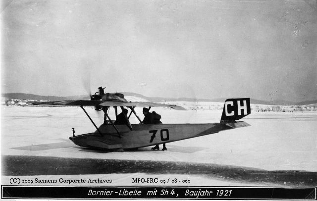

Да что изобретать. Уже все давно придумано.
НУжно изучать опыт Дорнье и Шаврова, Сикорского и Боинга. Люди прошли этой дорогой еще 80лет назад.
