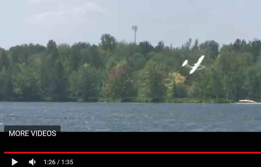

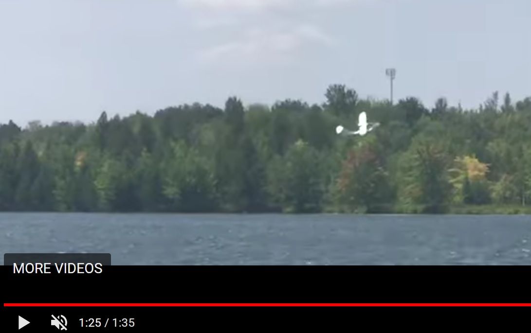

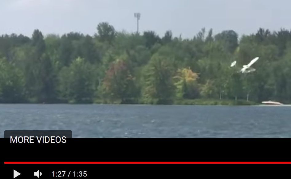

Кстати уважаемый Авиаконструктор - а где Вы там усмотрели "Сваливаемость"? Самолетик себе взлетел по боковому ветру(ветер как мы видим дует слева) Повернул направо. Если бы взял влево или летел бы прямо........ Закрылки не убраны, порывом ветра сзади всю эту тушку давит к земле. Хвостом понятное дело в первую очередь. Самолетик себе ревет но не сдается. Пока не цепляет дерево и не кувыркается.  Спилите дерево на пути борьбы с попутным ветром и этого бы не было как бы "сваливания"
Прикольно то, что в данном случае по сообщению в комментариях за штурвалом был один из ICON дилеров - в общем то профессионал а не чайник. Что ему в голову двинуло полететь по ветру не понятно.
Мы на самом деле когда то очень давно на заре наших бесед как раз обо всем об этом говорили. Как только это чайники сядут за штурвал - без опыта без сноровки, не думая о последствиях без особой многолетней постановки сознания под простоту полета на такой игрушке. Это летающий джет-ски (Водный мотоцикл) на котором и без крыльев вполне запросто можно себе голову свернуть не вписавшись в поворот.
Оказывается чукча то оказался опытным пилотом-дилером компании!
Закрылки не убраны, порывом ветра сзади всю эту тушку давит к земле. Хвостом понятное дело в первую очередь. Самолетик себе ревет но не сдается. Пока не цепляет дерево и не кувыркается.Спилите дерево на пути борьбы с попутным ветром и этого бы не было как бы "сваливания"
Неправда ваша, "господин соврамши"! Это вы можете втюхивать богатеньким буратинкам, что бы заработать свои "тридцать сребрянников" комсиссионных, при продаже этого несваливаемого чуда.
А на скриншотах с видео катастрофы отлично видно, что самолет встречает дерево уже приближаясь к поверхности, свалившись на правое крыло.
Так что спилить нужно не дерево, а головы маркетолагам сраным.

Налёт около 3000 часов, из них 300 на пилотаж, 500 на планёре в основном в горах. И около 100 часов на лодке. Так вот я понял, ... что я ничего не понял. Каждая посадка как в первый раз. Особенно с таких местах как на видео. Ротора, смены ветра, нисходящие от воды, зеркало,и фиг знает что ещё.
Учиться и учиться. И никакой инструктор этих знаний не даст, только самому.
  Я к тому, что продавать человеку без опыта такую игрушку, это давать обезьяне гранату...
Согласен с уважаемым Юрой Яковлевым, но присутствует еще и стойкое ощущение того, что двигатель недодает тяги по какой-то причине, которую нет смысла сейчас обсуждать, но вот флайдат посмотреть не мешало бы..
такое впечатление что набрал воды здорово, она в хвост затекла. железно свалился еще задолго до встречи с деревом.
По моему попытка взлететь любой ценой (прошло около 18сек. после разворота на взлетный курс до отрыва) причём места для увеличения дистанции взлёта достаточно, это не от большого ума или опыта.
А при взгляде со стороны действительно кажется либо недостаток тяги либо самолёт набрал воды.
Посмотрел видео.
Это "жесть".
1. Недоученность пилота. Зачем было взлетать на деревья? Ему что водоема не хватало?
2. Очень тяжелый взлет. Он что с перегрузом взлетает? Тем более нельзя было на деревья тянуть.
3. Ну и про самолет. Нет несваливаемых самолетов. Это изначально бред.
