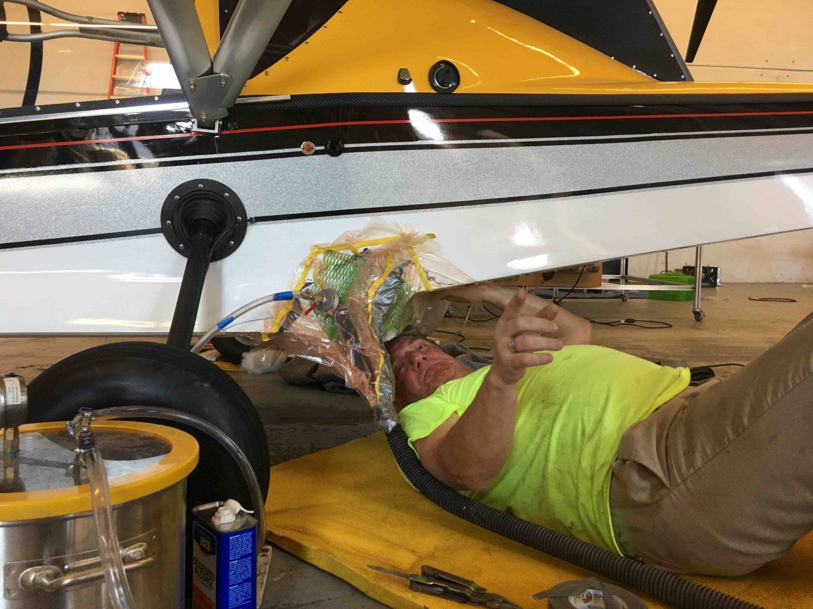

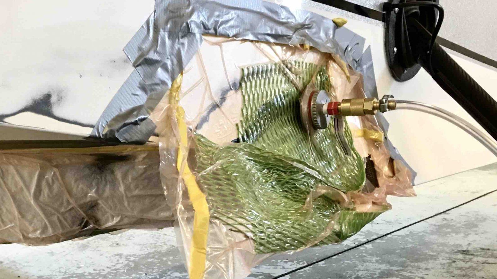

После этого мы начали готовить "препрег" домашнего употребления. Смола наша была средней поршивости - пятикратная. Сделали три заготовки :50 + 250 три раза подготовки На самом деле ушло полных две порции. Третью порцию мы заготовили на всяк случай если что, и она у нас закипела по мере промазки "хвостов" на препрег влияния никакого не было и по количеству смолы мы "съели" 600 гр

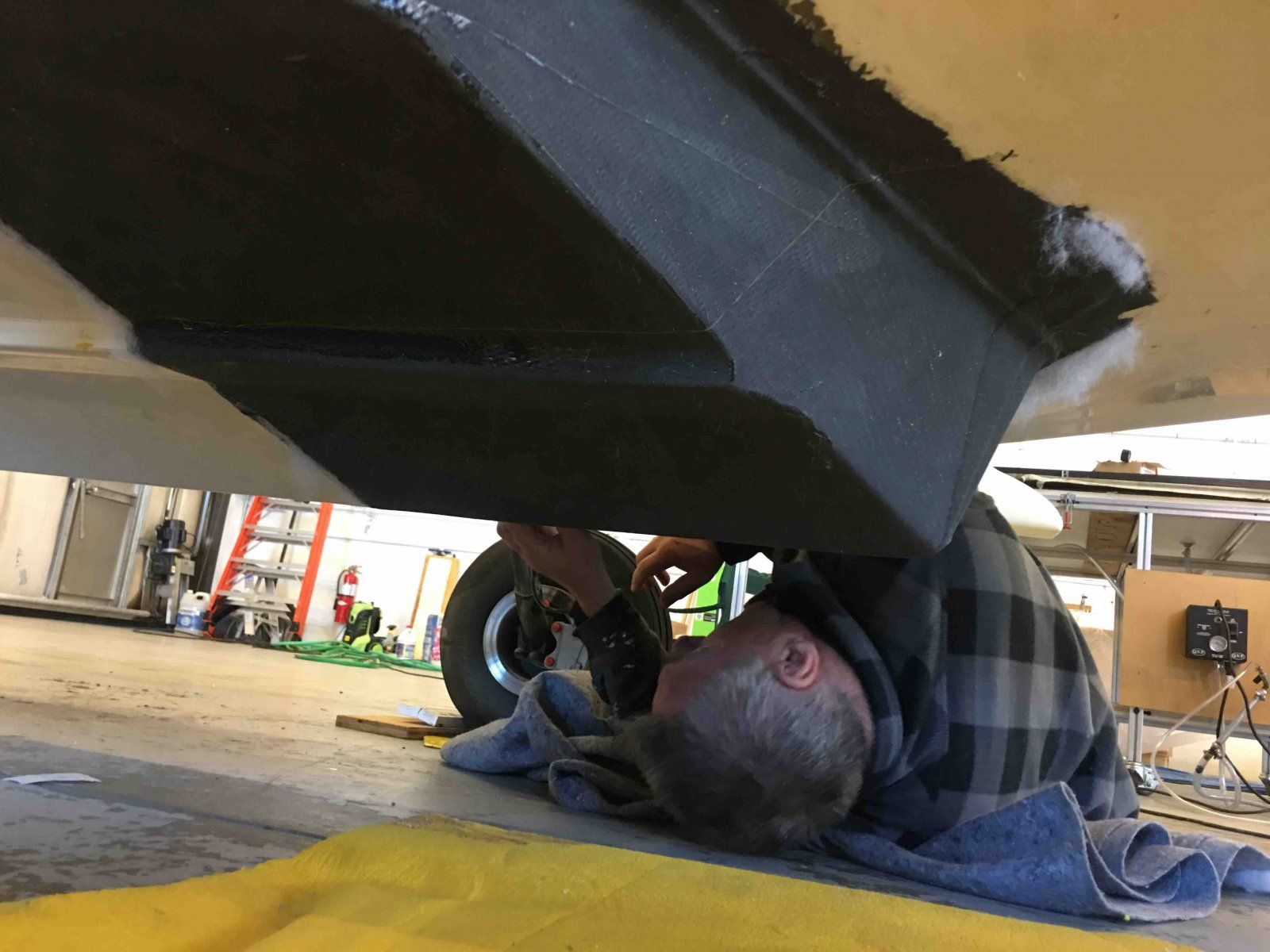

Это количество сожрала двойной слой (перехлестный) однонаправленного карбона заготовки в препрег. Когда "прилепили" снизу к корыту, излишки срезали (оставили флажок косого редана) Вы видите здесь всю заготовку препрега. Как она делается.
  • 1. На стол укрывается пленка пару слоев полиэтилена размером в столешницу
  • 2. Раскладывается карбон внахлест
  • 3. Замешивается первая порция смолы
  • 4. Разливается по центру и растягивается под 45 град к оси по всей ширине стола
  • 5. Производится поиск "непропитанных мест"
  • 6. Замешивается вторая порция смолы и заливаютрся края очень аккуратно.
  • 7. На свежемокрую поверхность добавляем слой полиэтилена и разглаживаем взасос
  • 8. Переворачиваем весь сандвич : полиэтилен + карбон пропитанный смолой + нижний слой полиэтилена - все это и есть наш препрег долашнего изготовления
  • 9. Нижняя сторона проверяется на сухие места и оставшаяся смола добавляется под пленку на карбон (на сторону которая была внизу)
  • 10. Пленка натягивается опять на свежемокрую сторону карбона (была нижняя сейчас она верхняя) и весь препрег готов.

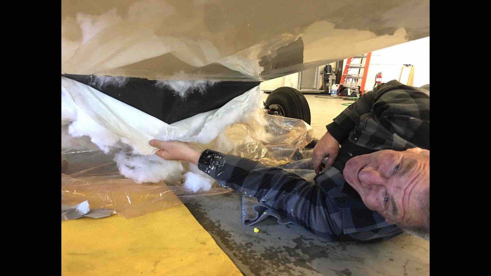

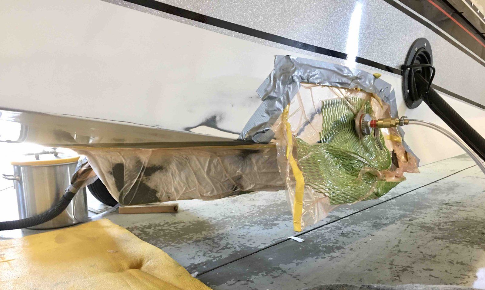

Поверхность предварительно была обезжирена. Использовали Спирт Денатурат. Покрыли весь нижний рабочий карбон от C-Hull и места стыковки приготовленной порцией (третьей порцией) смолы. Сняли одну сторону с препрега и прилепили в таком виде липкой стороной без пленки (второй верхний слой полиэтилена остается на сандвиче до полного прилипания всей детали к днищу) Такой способ позволяет не нарушать структуру карбона и полностью подготовить весь кусок , подрезав ненужные косыночки уже по месту. То есть одна сторона была ровная (та которая покрывала старую прямую стыковочную грань) Все полостные грани прижаты, края подрезаны только после этого снимается внешний слой полиэтилена Вместо него наносится отдирашка, запихивается синтетическая вата и прокладывается сеточка для поддержки всей этой мамы. Запечатываем мешок и включаем вакуум
Все это я делал очень быстро. Между моментом когда нанес смолу на карбон ta на препрег и запустил вакуум прошло может минут 25 тридцать. Вакуум дали очень мощный для поддержания всей мамы из килограммов наверное пяти шести самых разных элементов нашей конструкции Эту всю систему надо было вакуумом прижать и удержать до полного высыхания Снизу вверх. это очень интересная процедура но вроде бы получилось

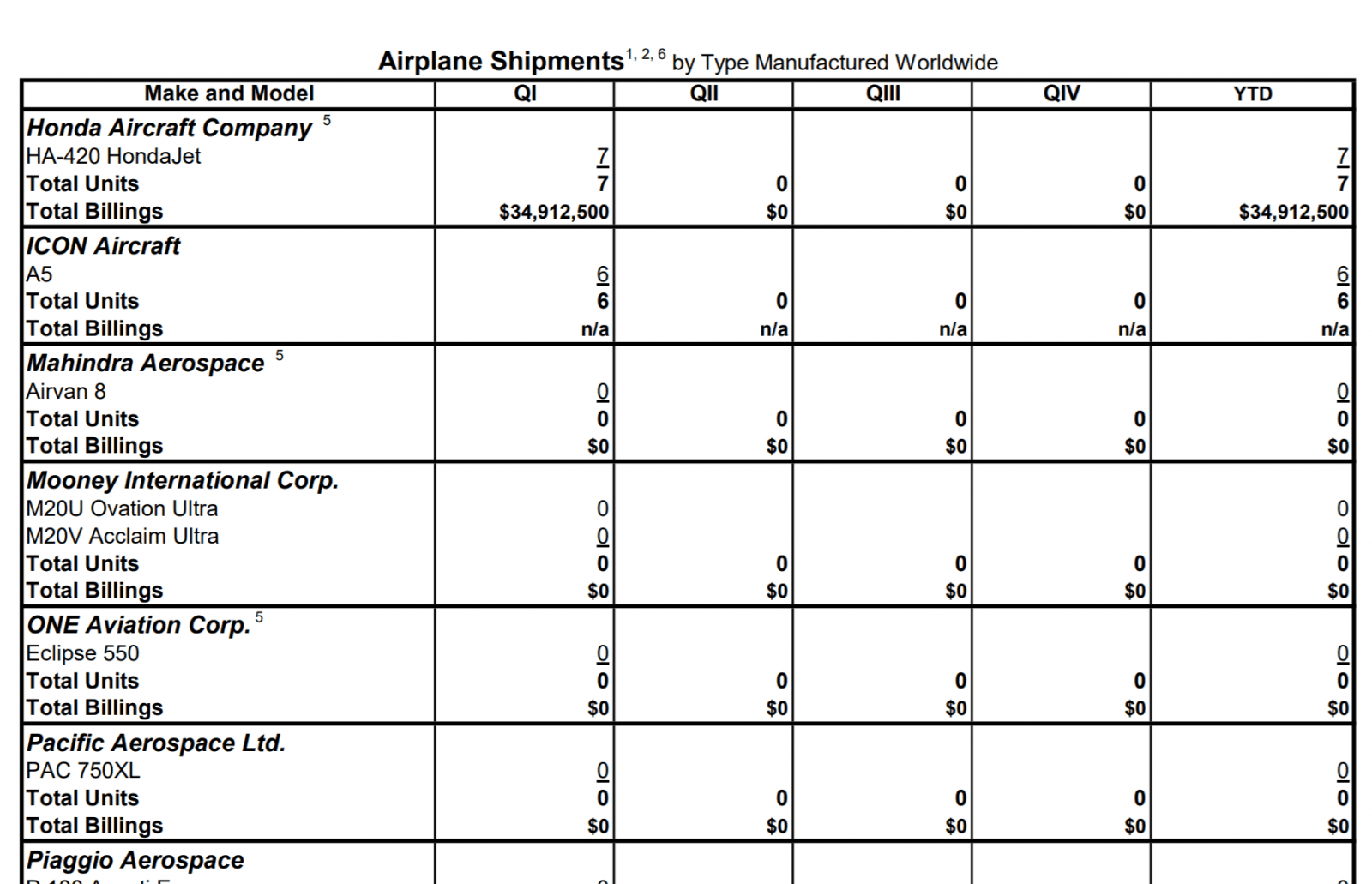

Вопреки неутешительным ожиданиям связанным с Короновирусной Инфекцией ICON сдал свои 6 самолетов в первом квартале. Не много конечно но и не полный бублик как большинство оседей по перу Поступили данные о поставках первого квартала 2020 года Нажмите вот сюда чтоб загрузить отчет

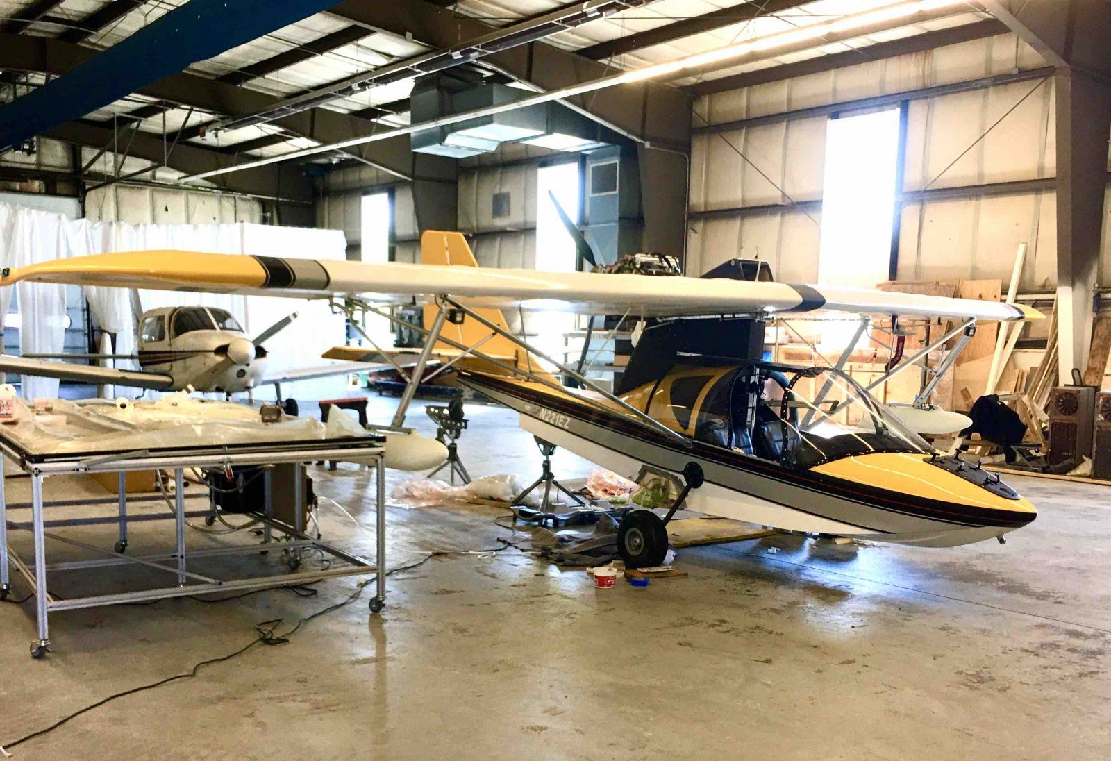

Давайте еще посмотрим как СииРей Амфибия которую мы с Чаком подготовили накануне летит на воду. Видео еще сырое но посмотреть уже есть чего эту установленный C-Hull или Косой Редан
