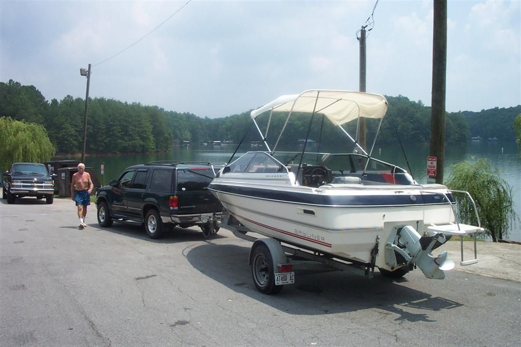

А еще казалось бы вчера все было вот таким
    90,8 КБ · Просмотры: 137
Почему.... И в 80х были и такие:
Тогда это было очень круто потому как в основном рынок был наполнен Алюминиевыми Изделиями. Стекловолоконные лодки только только появлялись и были доступны не каждому. Это сейчас Алюминиевые изделия  в маринах - дефицит. потому как везде сплошной лавсан и кримплен, а куда не надеть кримплена, там капрон.

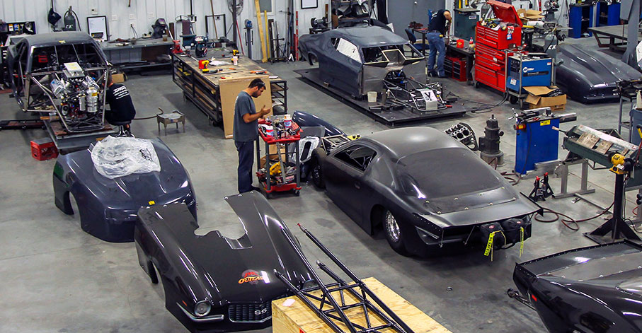

икто же не делает автомобили из пластика.
Даже Aston-Martin стали делать из пластика. Хотя он предназначен для людей у которых вообше нет ничего пластикокого - только деревок, кожа, камень, металл, кость: ручки, запонки, пуговицы - все.
Я уж не говорю, что капот из углепластика - писк моды у стритдрайверов. А пластиковые крылья и другие эл-ты - в порядке вещей из пластика.
А ведь когда-то на моем ЗАЗ-965 даже торпедо была из металла
