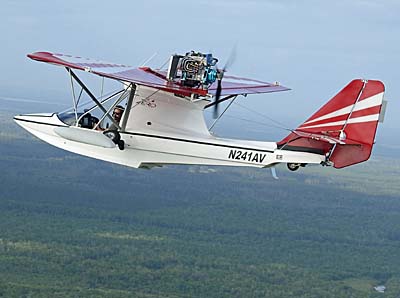

Новый самолетик от команды Аэро эдвенчур - Поуер Авэнчур S-17 и все еще остается даром
Автор Дэн Джонсон 30 Марта 2018
Сегодня я полетал на S-17 от компании в Диленде шт Флорида
Да какой же он новый? Этой конструкции уже несколько десятков лет 😱, в обед! 🙂
Просто новый хозяин сделал незначительные изменения в конструкции и водрузил на него автоконверсию Судзуки.
....который также является домашним заводиком для Аэролайт 103 и Диленд Шоукейс и еще большого числа парашютистов ...
В Двух Словах можно сказать так: S-17 удивителен ! Но этих слов двух слов совсем не достаточно Этот легкомотоный КИТ-о самолет-амфибия еще и необычно дешев по себестоимости и подтверждает успешные поставки систем которыми славится компания АэроЭдвенчер.
Сам Бизнес  или точнее комания АэроЭдвенчер управляется Алексом Ролинским который купил отлично зарекомендовавший себя проект этого самолета пять лет назад. Алекс предсатвляет собой очень энергичного хлопца который бросил свою высокооплачиваемую работу в Банке и занялся строительством самолетов все свое полноцельное время
Название S-17 взято из модификации двигателя Сузуки под АэроМоментум авиаконверсию способную выдавать 117 лошадей на выходе. Используя Вакуумную Инфузию вместо традиционной ручной "мокрой" выкладки стеклопластика АэроЭдвенчур экономит достаточное количество веса при общей сохранности устойчивсти силовых конструкционных материалов. "Конечно тратится больше работы на выкладки тканей по этому методу" - говорит в своем интервью Алекс но время затраченно для всех этих забот приносят 30 фунтов экономии в весовых единицах по сравнению с предыдущим решением на основе Ротакса 912 что уравновешивает потери.
