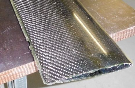

проблемы с микропористостью лицевой поверхностью были и как решали?
первичный слой (гель, грунт и т.д) в оснастку или отделка извлеченного изделия?
Микропористость есть, (см.фото сразу из матрицы) но на фоне карбоновой сетки почти не заметно. Решается либо прозрачным гелькоутом, но дает приличный вес,  либо после извлечения из матриц покрытием  прозрачным ультрафиолетнозащитным лаком в два слоя со шкурением. Либо покраска грунтом, шкурение и покраска в светлый  цвет.

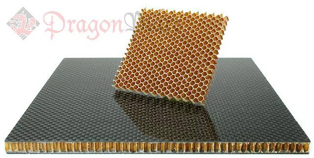

Обычно пенопласт в трехслойке под инфузию непростой. А вот такой дырчато столбнячный. Инфузия позволяет заполнить перемычки между внешними слоями по этим перфорациям и делает сандвич супер прочным таким образом
При вакуумной формовке препрега такой  же перфорированный пенопласт используется, но соты легче.
1.Какой минимальный процент связующего  получается при инфузии? (это основной параметр веса и прочности изделия!)
2. А как сделать инфузию с бумажными сотами (типа Номекс)?

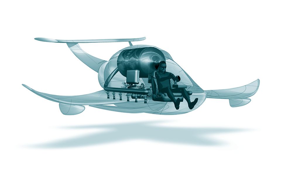

это не просто наш "Аквариус" а "Аквариус ++", Неа Круче : Это "Аквариус ##"
Да назовите уже сразу - "Хренариус":   😉
будет особенно актуально, когда котёл за спиной пилота рванёт!  ;D

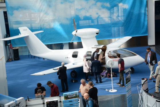

Что я лично могу сказать бегло просмотрев несколько обзорных экскурсий глазами зарубежных гостей на выставке Аэро 2018 Фридрихшаффен .. Скромненько но... со вкусом. Были представлены парочку хорошо известных проектов из далекого прошлого и к большому интересу появился Борей Как мне кажется все таки это было первое  (я могу ошибиться) появление Самарских ребят на выставке такого уровня. По параграфу из приведенной статьи можно ожидать что рынок все еще в своей инфантильности и есть время на подработку. Финский АТОЛ, Венгерский Авана мы уже показывали как то Новая "старая" лодочка из Германии Экватор Гюнтера Пёщеля   возродилась в новом образе и привлекла в общем то внимание публики. А Норвежский Брат Экватор P2 мы итак рассматриваем на отдельной веточке
Так и есть, ошибаетесь. Далеко не первое.
