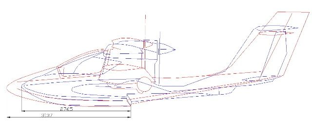

Полностью согласен. Про это мы здесь и твердим. Всем кто строил гидросамолеты очевидно что нос у Айкона малденький, продольной килеватости не хватает, лодка маленькая и мореходность под вопросом. так он еще и тяжелый как смертный грех.
Вот для сравнения в одном масштабе лодки Айкона и Мермеда.
Мермед гораздо более похож на правильную лодку.
А насчет самолета Невского - тут совсем другой вариант.
Если айконовцы хотели часть водоизмещения перераспределиььь на жабры и таким образом сделать маленькую лодку  9 по идее - сэкономит сопротивление).
То с Невским все наоборот.
Взята лодка от Че-22 Корвет которая вполне нормальна для такой массы и еще приделаны були - еще увеличилось водоизмещение. Тут конечно и с остойчивостью и с выходом на редан все будет шикарно. Уж если Коврет с 3-мя человеками и 2-мя мотрами Джабиру не тонет, то что говорить в облегченном варианте да еще с булями.
Все кто проектировал и летал на лодках знают, что главные проблемы начинаются при недостатке водоизмещения.
Поэтому на воде большая лодка с длинным носом - спасает от всех бед и обеспечивает безопасность на воде.
А насчет остойчивости плотика - это просто люди не пробовали поплавковые самолеты. Насколько они проще, уодбнее и комфортнее в экспулатации на воде. Там просто забудешь сразу про все лодки. Если нет задачи амфибийных полетов 9 аэ то на самом деле довольно редко нужно) То поплавки рулят.

...Вот для сравнения в одном масштабе лодки Айкона и Мермеда. Мермед гораздо более похож на правильную лодку. ...
Это все объясняет рынок. Ничего так не управляет качеством продукции, включая любые конструктивные прибамбасы, как экономика. Если народ на короткую лодку будет валом валить и она придется по душе хотябы первым пятистам потребителям (пусть на троечку) значит рынок так и будет требовать :"хочу такую" а никакой не мармейд. Повторюсь еще и еще раз - совсем не технические характеристики интересуют потребителя. Вспомните сумки. Самые обыкновенные сумки. Ну что может быть технически совершенного в куске ткани свернутой в кулек с ремешками по бокам? А тем не менее над этой проблемой работают десятки мощнейших дезайнерских бюро, сотни заводов и тысячи магазинов. И все только ради того чтобы удовлетворить банальный спрос на Луи Виттон.
То же и с летающими лодками. Мермаид - это не игрушка а вполне профессиональный летательный аппарат. И что по мне - я бы себе именно мермейд приобрел для своей коллекции, невзирая на то что сделан он в Китае. Но рынок на него не отреагировал нуникак. А значит придется ребятам из Чешских Аерокрафтов еще потрудиться над костюмчиком.
Кстати Мермейд поставляется и в виде КИТ-ов а значит у него совершенно другая аудитория.
И как подтверждение всему сказанному Собранных Мермейдов в США зарегистрировано аж... 4 штуки Ну пусть еще с десяток КИТов
