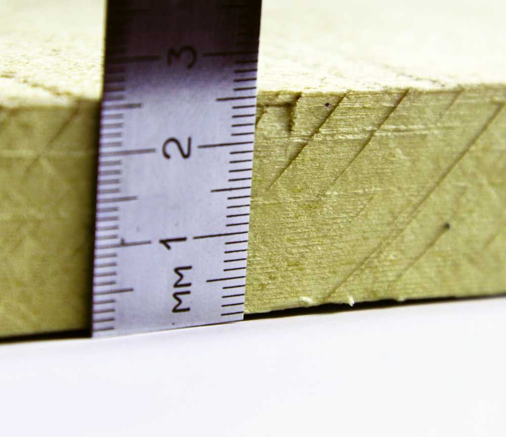

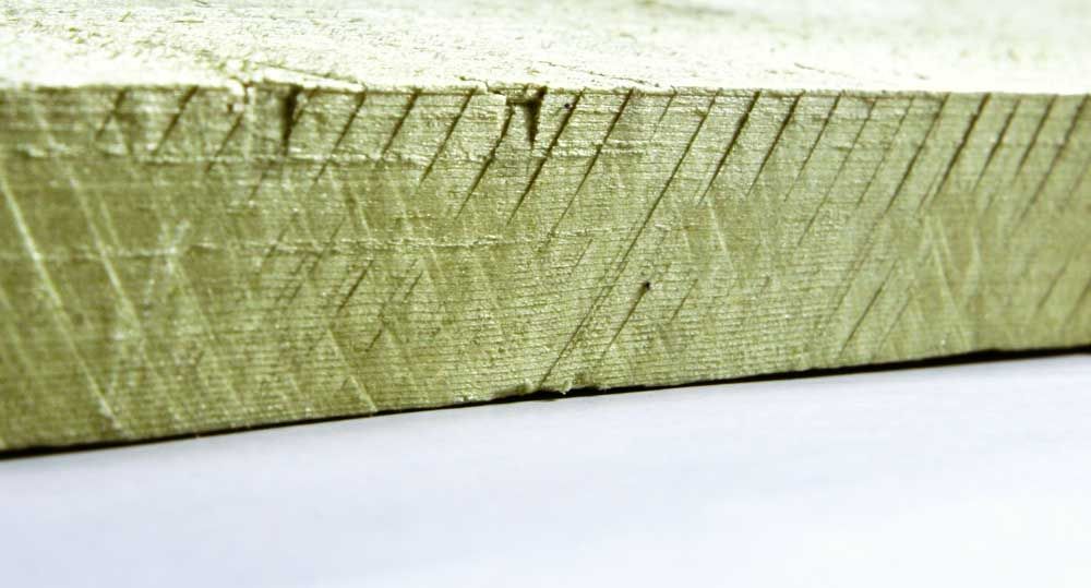

Северная сосна "авиационного" качества.
Генадий будеш покупать -  предупреди, я бы откупил пару см3 😀
Плотность образцов:
сосны - 640-670 кг/м3
ели - 440-460 кг/м3
Если ель "вписывается" в стандартные показатели плотности, то сосна гораздо плотнее (средняя плотность сосны - 480-520 кг/м3)
Образец ели.
    58,3 КБ · Просмотры: 309
Что ель, что сосна имеют безсучковые зоны по 1,5 метра, из-за малого диаметра самих деревьев до 80 см., сучки малого диаметра и не плохая прямослойность, свилеватости не наблюдается.

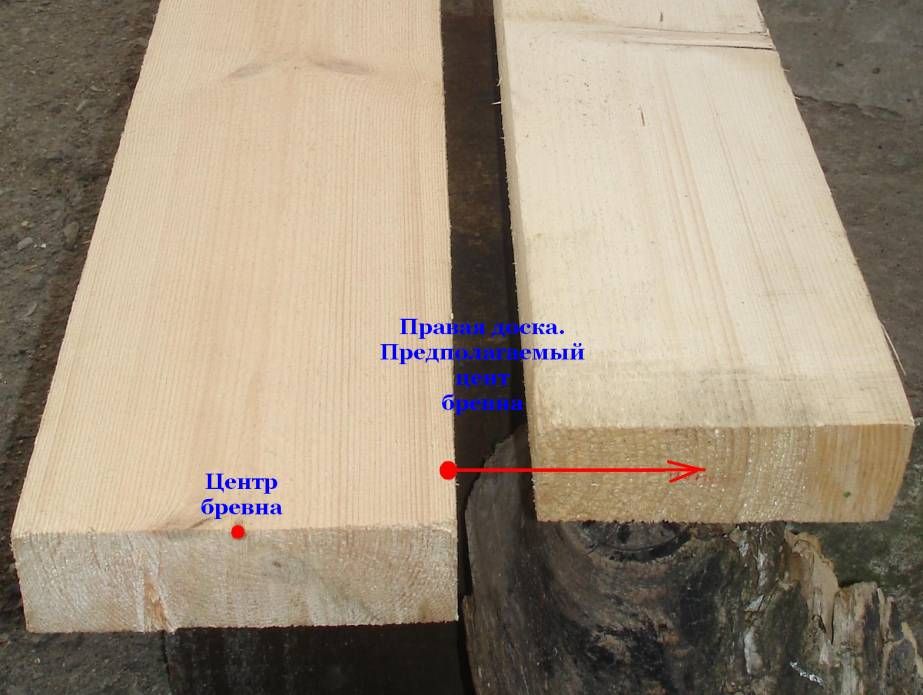

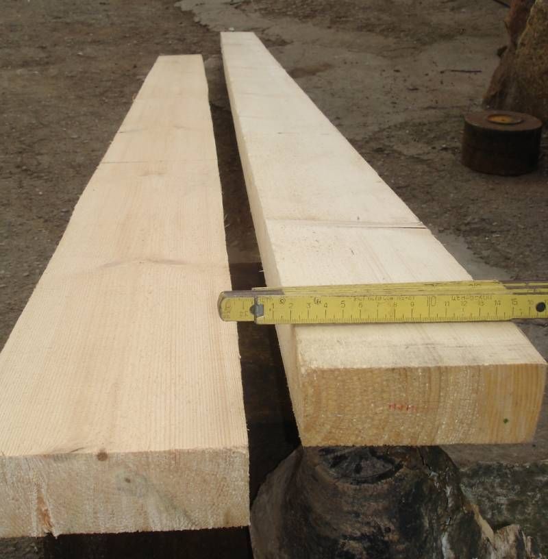

Можно ли считать эти доски приличным материалом для деревянного СЛА. Доскисосна  50 мм. 3.3 м длинной, в колличестве пока 8 шт. Зимней заготовки.
На сортир сгодятся наверняка.На самоль лучше тебе поискать досок без сучков. 😉 :IMHOА вот вопрос спецам по деревянным самолетам-лучше использовать материал радиального или тангенциального распила?Или без разницы?(ответте рябенку-для обчего развития)
Ну..! Зачем же так грубо. На сортир любая доска сгодится. А из таких может Вы себе построите, а я поберегу для более дельного применения. А без сучков это, что из деревьев без веток ? Вы знаете где такие растут ? И потом для конструкции если я не ошибаюсь требуются заготовки как различного сечения, так и различной длинны. И, что мешает нарезать нужных заготовок без сучков. Главное что бы их было поменьше, меньше уйдёт в отход. Или Вы знаете другой метод ?
Доска слева может пойти на коротьё (нервюры и тд) если вырезать середину а использовать края доски где слои самые тонкие, ну и без сучков разумеется. Правая может пойти на верстак или ещё что нибуть полезное, но на самолёт ни ни :IMHO
В самолётах используется радиальный распил.
Ну..! Зачем же так грубо. На сортир любая доска сгодиться. А из таких может Вы себе построите, а я поберегу для более дельного применения. А без сучков это, что из деревьев без веток ? Вы знаете где такие растут ? И потом для конструкции если я не ошибаюсь требуются заготовки как различного сечения, так и различной длинны. И, что мешает нарезать нужных заготовок без сучков. Главное что бы их было поменьше, меньше уйдёт в отход. Или Вы знаете другой метод ?
Я по лесу много чего знаю хотя конечно не все.Древесина без сучков бывает ближе к комлевой части бревна. только первые пару метров брать не стоит-смолы много-плотность высокая.Если есть возможность влиять на заготовку -закажите лес покрупнее после  подсочки-с него получается поразительно легкий пиломатериал.Палка слева по виду сучков сильно смахивает на елку срубленую в сухом месте
Прошу пояснить. Я считал, что доска справа имеет радиальный распил. А, вот та, что слева уже не совсем то, что надо. Вы же рекомендуете левую, считая правую непригодной.
