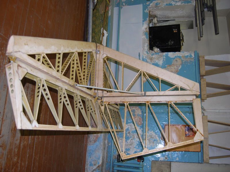

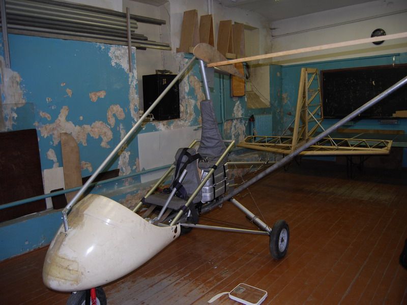

шаблон для лонжерона

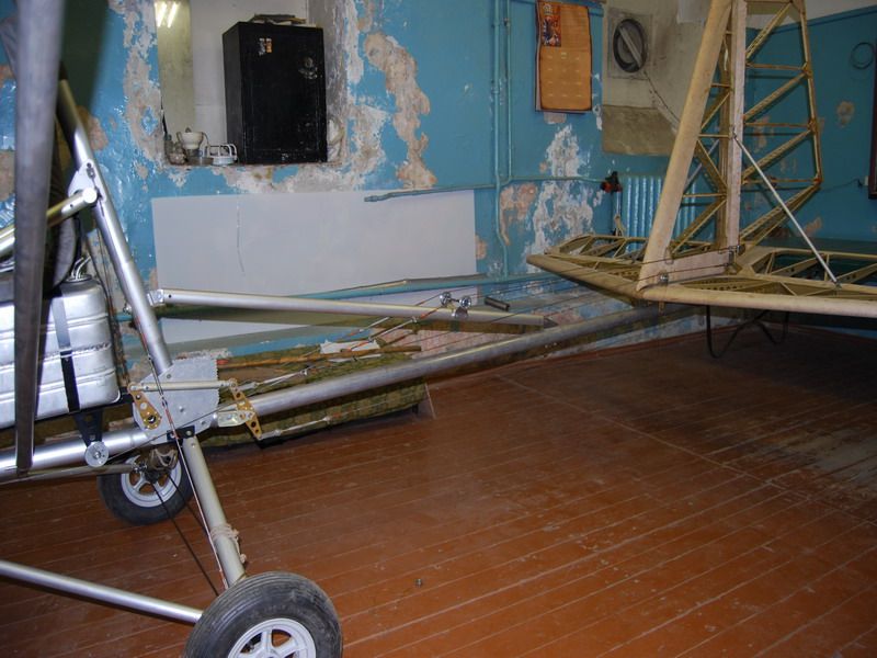

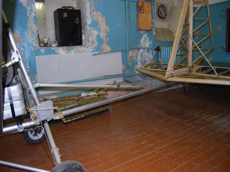

узлы навески крыла в одной линии, что позволит опускать заканцовку крыла на землю, легче стыковать когда один.

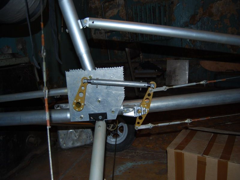

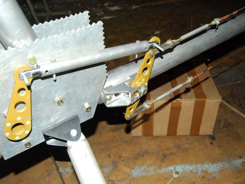

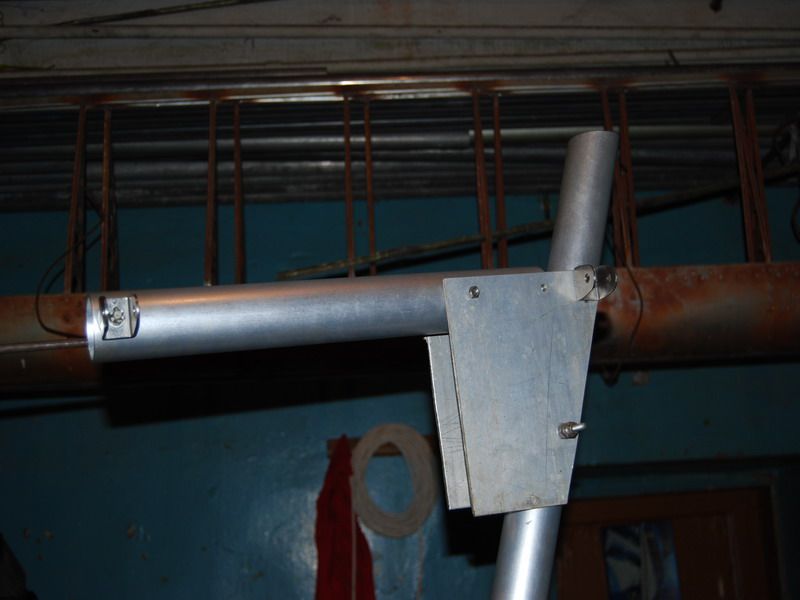

эта волшебная тяга позволяет стыковать хвостовую балку к самолеты без последующих регулировок в канале управлеия по тангажу
    53,9 КБ · Просмотры: 262
Скобки, препятствующие сходу троса с роликов весьма не помешали бы.
Что за винт виднеется на заднем плане?
скобки стоят с другой стороны ролика, дабы не мешать сборке ;D, винт данелюковский продается вместе с бураном за 32000р торг на месте, все это не мое если интересно пишите в личку дам телефон
Мне тоже не нравится это место. При данной компоновке сход тросов при нагрузке весьма и весьма вероятен :IMHO. Более того, МЛМ я бы поменял кинематику если такое возможно, ибо троса идут практически паралельно и ролик не исполняет своей функции вообще :IMHO.
я сам мучаюсь, планирую поставить две спассистемы на всякий пожарный 🙂.

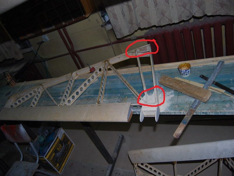

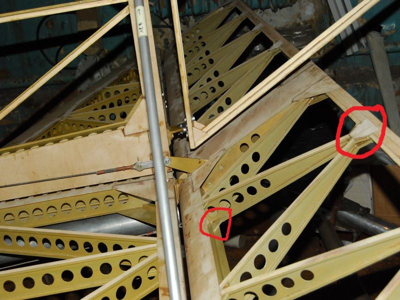

фанерная или деревянная бобышка?какой толщины?и сверху фанерная косынка,так?
    98,3 КБ · Просмотры: 288
Сухарики из липы 5мм, сверху кница фанерка 1мм

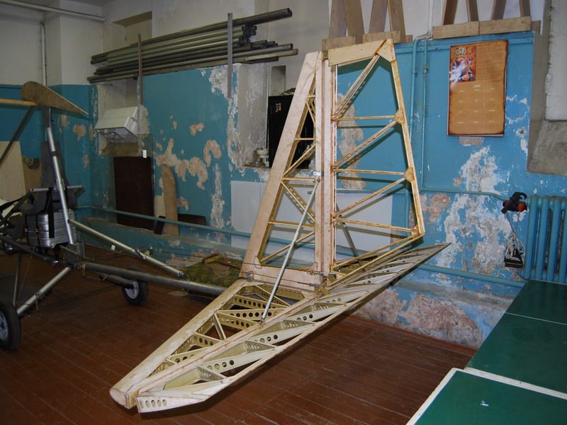

Еще пару железок прикрутил
