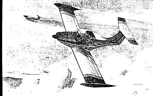

Атнють , летают 400 км/час , где то в ютубе видел там были показания в кабине. всё это достижимо только с отличной аэродинамикой и отлаженной СУ . Кстати создатель не просто любитель , а сотрудник дженерал дэйнемикс был и наверняка модели предварительно были протестированы в трубе.
Летают на 400 при 550 кг веса и восьмидесяти лошадях?

Сейчас не скажу сколько лошадок , но на вскидку там был мотор Континенталь . Фольксы там уже позже пошли с КИТами и разумеется не с 400 км/час.

Мои сомнения были конкретно по поводу характеристик написанных по ссылке выложенной Petyofi
Petyofi
Что-то характеристики совсем фантастическими выглядят...
Да, я согласен, что это выглядит потрясающе, но это только то, как это выглядит. Эту конструкцию повторяли не один и не два любителя, а сотни, и каждый раз с отличным результатом. В гугле материала много, на ютубе - тоже, так что можете сами посмотреть. Если у вас есть его чертежи, вы еще больше убедитесь, что эти достижения не случайны.

Ну все таки Континенталь был 100 л.с. А если был Ротакс-915?

Да 115 л.с это даже не 100. Кстати никто не поинтересовался длинной разбега данного самолета?По данным зарубежных партнёров самолет не пошел по нескольким причинам и одна из них резкое сваливание на малых скоростях. Профиль крыла с очень острой кромкой, была череда аварий.

Вы имеете в виду 141 л.с.? Ведь речь идет о Rotax-915, который устанавливается на Risen Superveloche. А что касается профиля - если бы характеристики профиля можно было снимать на глаз, то не было бы необходимости в аэродинамических трубах. На самом деле FX 67-K-150 обладает не только хорошими, но и чрезвычайно хорошими характеристиками сваливания. Он в десятки раз плавнее срыва максимальной подъемной силы на угле атаки, чем широко распространенные профили NACA 44-й серии, П-2, П-3 (особенно), NASA GA(W)-1, 2, не говоря уже о серии NACA 230 вообще. При этом у FX 67-K-150 чрезвычайно широкий ламинарный участок в графике, в большом диапазоне рабочих углов атаки, огромное аэродинамическое качество и конечно же - его первая производная - коэффициент мощности. Конечно, сейчас есть еще лучшие аэродинамические поверхности, но FX 67-K-150 по-прежнему актуален.

В представленном вами фильме про чертежи, мощность двигателя указана 145 л.с. Нет сомнений, что с ним такой самолёт мог иметь максимальную скорость 400 км/ч и мин.-80.
Очень возможно, что именно по этим причинам, столь выдающийся аппарат был предан забвению. Рисунки компутерной программы- не шибко сильный контраргумент. ;) Вот видео выхода на срывной режим в глубоком вираже, как демонстрировали на "Велосити" -оно бы убедило.

Эта инфа мной была взята из хоумбуита иногда ещё отвечают, а мотор да 145 л.с. , не верно поставил цифру. Что касается этого остроносого профиля характеристики интересные, спасибо.

FX интерестны профиль, на малых углах атаки ложка заканчивается, думаю это из за срыва на нижней кромки крыла.

Профиль FX 67-K-150 и его более толстый и тонкий собратья конечно же великолепны, но это сугубо планерная разработка. Использовать его на самолетах конечно можно, но, как мне кажется, только для рекордных показателей. А вот для самодельного строительства, как правило упрощённых и маломощных самолётов, этот профиль использовать не нужно, хотя бы по причине малого Cy и требовательности к точности изготовления.
Тем более не стоит портить такое совершенство всякими там завихряторами :)

Полностю согласен. Профили Гарри Риблетта в настоящее время пользуются большим успехом в любительской моторной авиации. Это настоящие профили АОН! Все они - как турбулентная серия 30-, так и ламинарние серии 35-, 37- и 40- отличаются очень плавным сваливанием, высоким аэродинамическим качеством и за счет удельного распределения давления по хорде профиля обеспечивают высокую эффективность механизации по задней кромки (елероны тоже). Кроме того, при равных максимумах подъемной силы с сопоставимыми аэродинамическими профилями они имеют меньший продольный аэродинамический момент. Кроме того, все ламинарные профили Riblet имеют очень широкий участок ламинарного потока. Излишне, но все же добавлю, что все ламинарные профили имеют претензии к качеству поверхности и к точности выполнения теоретического контура. Серия 30 - позволяет любой тип конструкции в т.ч. и тряпочную, как на следующим примером:

Поддерживаю, профили Вортмана весьма чувствительны к геометрии и загрязнениям.
