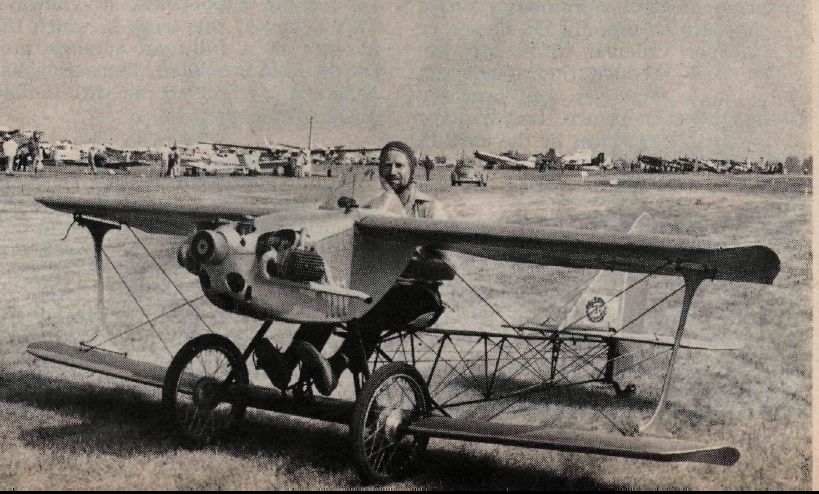

Чтобы потихоньку ветка ожила,предлагаю для затравки обсудить этот самолётик,как пример простоты и практичности.Есть какие-нибудь сведения о нём,или мысли как улучшить?..

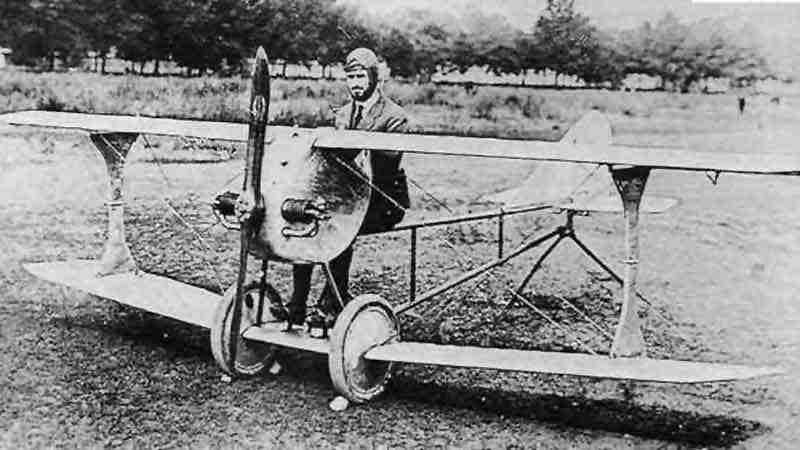

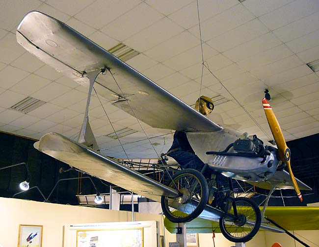

Этот самолет кажется называется De Pischoff flycycle. Он сломался при попытке взлета.
nick
Первый полет машина совершила в 1922 году, и автор надеялся, наверное, что копеечная летадла будет пользоваться бешенным успехом, - но что-то у него не получилось, и только в 1975 году группа энтузиастов воссоздала летающий мотоцикл, опробовала его в воздухе - и сдала в музей, потому что ЛТХ машины были не очень, а про комфорт для пилота и думать не приходилось.

Спасибо))А то что не полетел,так это нормально,но если конструкцию переделать на современный лад,то очень может быть...
Дядя Женя
напрягают нижние крылья. очень близко к земле. чуть поддуло и финиш. а по размерам мой ретро- биплан  почти такой и летает ай как весело.
Дядя Женя
жалко раньше не видел это фото. попробовал бы построить для себя что то подобное.

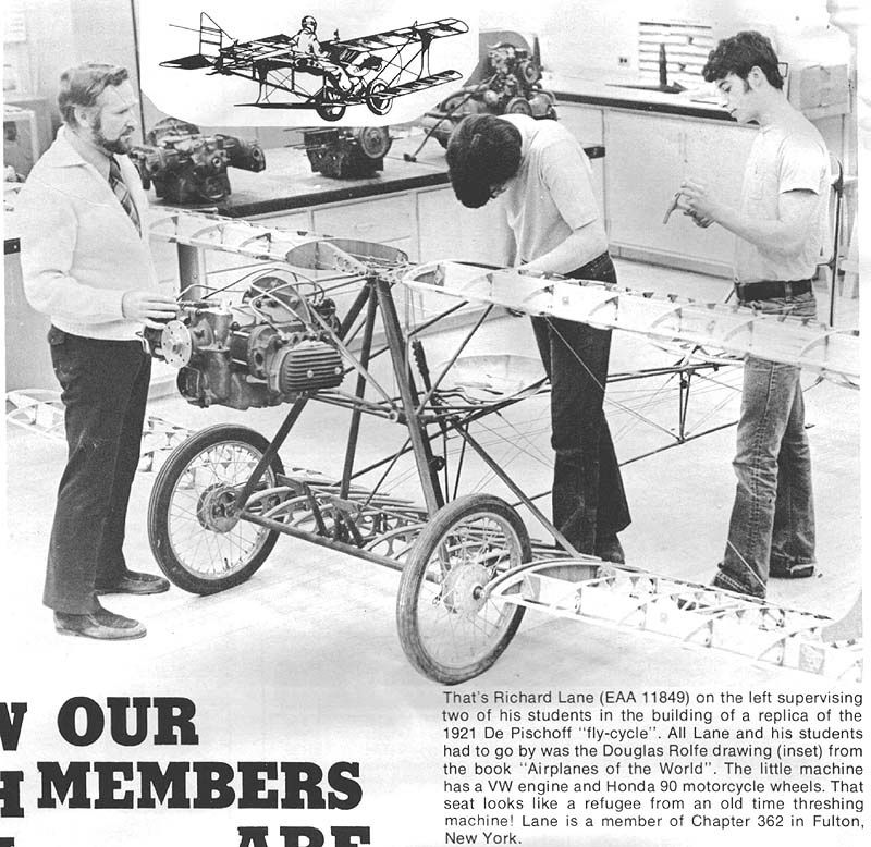

На мой взгляд,нижнюю балку фермы продлить вперёд,под винт,и там загнуть противокапотажной лыжей,на балку поставить рессору(или пирамидальное с пластинчатой или шнуровой амортизацией) с колёсами от тележки или скутера,соответственно шасси станет выше,боковые раскосы не нужны,ферма плоская получится.Для меня пока вопрос по посадке пилота:просится как на байке,мотоциклетная,с наклоном корпуса вперёд,между ног седло,спереди бак с приборкой,всё это с капотом мотора будет представлять довольно обтекаемую конструкцию,но тут совершенно не ясно по управлению,как сделать рулевую колонку(это раз) и как пристёгиваться пилоту(это два)....С другой стороны,если пилот садится как обычно,то проблемы эти снимаются,но в этом случае требуется место для ног - или мотор выдвигать вперёд,или ноги под мотором размещать(я,конечно же,говорю не о посадке как на фото,а о нормальной,с наклоном спинки).В любом случае требуется предусмотреть конструктивные элементы для защиты пилота при капотировании.
Скажу больше,смотрите шире,не хотите биплан,можно подкосный моноплан на той же базе придумать.Можно для биплана вынос крыла сделать,прикинуть как лучше по компоновке,или стреловидность....Схемку можно развить во что душе угодно.

педали с центроплана нижнего крыла убрать. ноги туда, где  на фото картер двигателя. мотор рядный 2-х цилиндровый,чем легче тем лучше,цилиндрами вверх. противокапотажную дугу  совместить с ветровым стеклом. размах нижнего крыла несколько уменьшить. ну и гаргрот невысокий от плеч. ферму нижнюю оставить как на нижнем фото, треугольную. гаргрот легкий, чтоб в спину не дуло.
