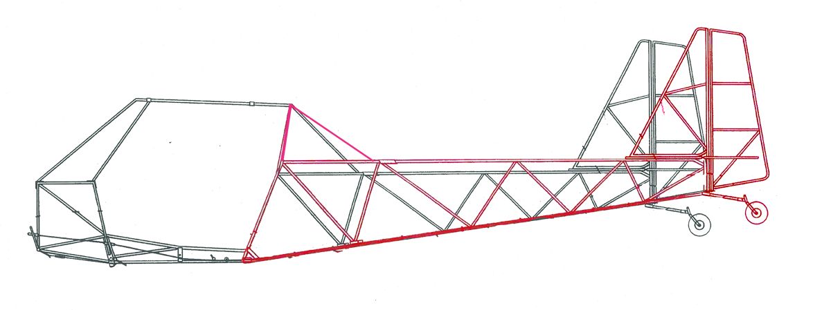

История моя  такая. Все таки я  дождался и ко мне вчера пришли чертежи по Тандему  Айрбайку. Чертежи с  серийным номером и т.д. Правда они в  бумажном варианте.
Так вот, я  неоднократно читал на нашем сайте  что у  данного самолета не все в порядке  с курсовой устойчивостью,  в  связи с  чем многие  просто обшивают фюзеляж. А мне вот все таки хочется оставить его открытым.
Вот и возник  вопрос, быть может есть смысл удленнить фюзеляж. Выкладываю примерный вариант. На рисунке черные линии - исходный вариант,  а красные - предположительные.
Хотелось бы  услышать мнение стоит ли замарачиваться этими переделками или оставить все как есть на  своих местах (возможно про курсовую устойчивость я  не правильно все понял)
Одним словом, куда  мне щас, на какую ветку, "Постройка по чертежам или постройка собственной конструкции" ? :~)
iae
Продольная устойчивость изменится.
Лучше площадь вертикального оперения увеличить.
Lapshin
Продольная устойчивость, равно, как и боковая, увеличится. Для оценки потребности в увеличении ВО нужны бы цифры - впрочем, от лишнего ВО, вроде бы, никто не умирал: хотя нагрузки на ферму увеличатся.

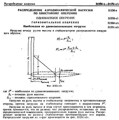

Владимир Павлович, вопрос по изложенному в ЦАГИ РДК т.1 Нормы прочности самолетов 1943
Заинтересовало следующее - почему в случае приложения уравновешивающей нагрузки к опрению сила от руля направляется в противоположную сторону?
