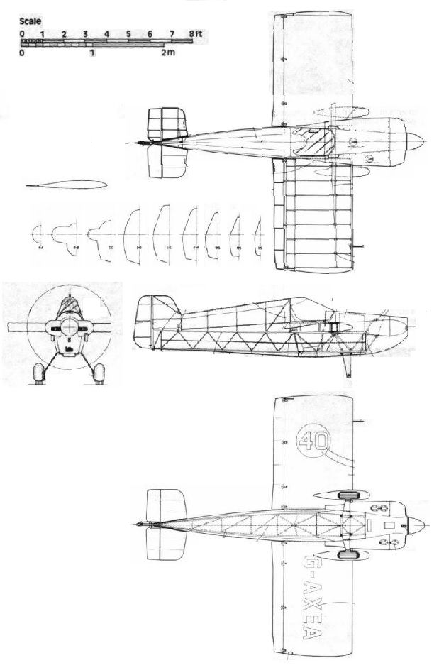

Алексей.Ваш рисунок,на нем СИНИМ цветом контур крыла среднеплана.Может,примерялись как-то.Может,даже мотор над ногами ставили чтобы в центровку попасть.Вот про что я спрашивал.
это фантом старый.. не смотрите на это.
нужен именно низкоплан иначе обзор на посадке будет плохой.
Вы начнтите рисовать, а мы тут уж вас закритикуем.
освойте программу 3-д моделирования компас или солид воркс и вперед.
первое что сделайте просто арго-02 отрисуйте в 3-д.

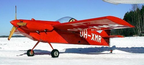

Лично я не имею против низкопланов ничего.Но решая задачку маленького и шустрого,да еще до 115кг,решить её иначе чем применив схему PCHELKi не могу - видать знаний не хватает.И ни Солид,ни Компас мне не помогут.Мне вообще хватает листка в клетку для всех видов и расчетов.То,что я выкладываю эскизы в пэйнте - это не для меня,для вас.Чтобы не на пальцах объяснять.
Мотор над ногами дает возможность в самолете длиной 4 метра разместить пилота практически в цт,с минимальным влиянием на центровку.Причем ширины носовой части до 40см хватает и для ступней на педалях,и любой мотор скрыть.Что не влазит (и что частенько не рисуют многие) - на 2-тактнике торчащие карб с фильтром и глушитель.Эти необходимые вещи упрятываются в боковые "були" капота - получаются они даже меньше чем смасштабированные с прототипа,Кассата.Так что объем носовой части за винтом пропорционален прототипу.
Не устраивает обзор?Так это лишь мой вариант.На деле хватает среднепланов и все успешно с этим справляются.Типси Ниппер,PIK-26 и прочие.
В сети есть видео полета из кабины на Арго и на PCHELKe - особой разницы в обзоре не заметно.И нет проблем сесть более прямо и повыше над крылом,главное что силовая схемка подкосного среднеплана позволяет сделать легкий ферменный фюзеляж с несложной технологией постройки.

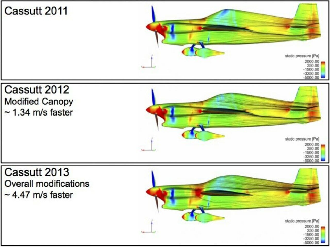

попробую ещё раз. (я ребенку пытаюсь иной раз объяснить как аэродинамику устроена)
самолет летит, на него спереди дует воздух с той скоростью, с которой он летит. у самолета есть пропеллер и он создает тягу, и отбрасывает воздух назад.
соответственно за винтом самолета скорость потока больше, чем не за винтом.
и скорость за винтом равна скорости полета + приращение от винта.
Нас интересует сопротивление первичной зоны обтекания за винтом.
и допустим если мы поместим тело с Cх=0,5 и площадью 0,1м^2 на скорости 150км/ч оно создаст 5,3кг сопротивления.
если же то же тело поместить за винтом, то там скорость будет 150+100=250км/ч и сопротивление будет равно уже 14,7кг
из этого делаем вывод, что к обводам передней части капота надо подходить особенно ответственно, не должно ничего торчать и площадь миделя должна быть минимально возможной.
