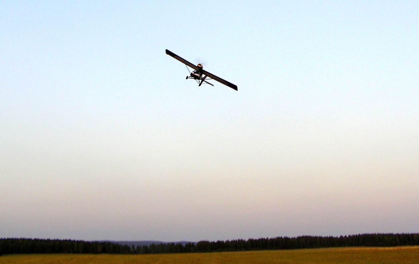

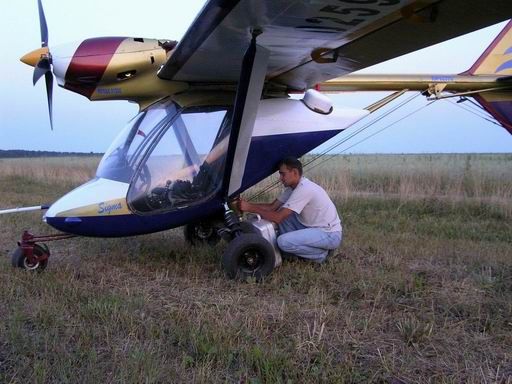

Мы вчера завершили очередной этап испытаний работы новой подвески. Для независимой оценки был приглашен опытнейший пилот и мой инструктор Кузнецов Олег.
Работой пневматической подвески остались все довольны. С легкостью проглатывает все неровности поля. Даже непривычно что почти не чувствуется момент касания с полосой. Но все же пришли к общему мнению, что пневматику лучше разделить. Когда сидит один пилот, самолет начинает потихоньку склонятся в сторону большей нагрузки и выравнивается только на взлете. Хреново,что при этом еще и начинает перетекать в крыльевых баках бензин, тем самым потихоньку увеличивая крен.
В двоем все ОК.

Осталось только заменить рессору основного шасси на треугольник из труб, все полегче будет... 😉
Этот вариант уже рассматриваем. Есть в наличии у ребят прокатаная под обтекание дюралевая труба. Возможно чуть познее переделаем. Килограм на 10 легче будет.

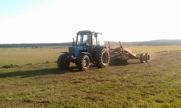

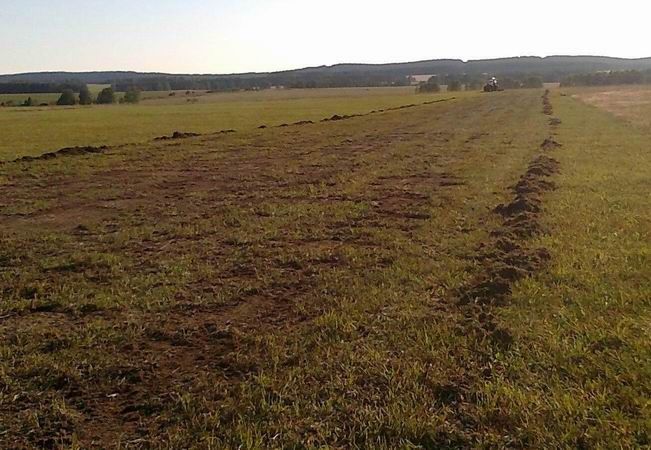

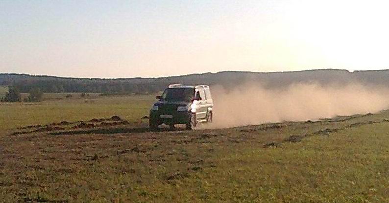

Вчера  наконец закончили выравнивать взлетную полосу на поле, в том месте,где проводим слеты.
Получилось 300х25 хорошее ровное полотно+ по сто метров в обе стороны чуть похуже. Так что можем принимать у себя в летний период тех, кто боится кочек на поле.
Летать пока не пробывали, но машину на 100 км/ч не тряст.
В процессе планировки делали пробежки на машине для оценки полотна на скорости. В течении недели уберу бровки и выставлю знаки. Так что жду в гости.
Хоть и на Сигме и подвеска переделана, но с ровного поля летать приятнее.

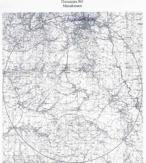

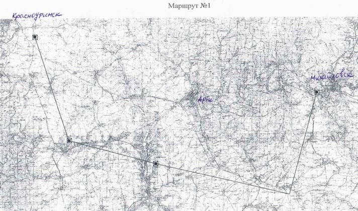

Владимир!
А как у вас там с законностью полётов обстоит - вся зона южнее и юго-восточнее Ё-бурга вообще-то для полётов закрыта всегда была ("Челябинск-40" мать его) и все трассы ГА проходят севернее вас? Проблем нет или вы их на местном уровне решили?

Дядю Мишу нужно при болтать
Прибалтывал уже. Пока под вопросом. Но у нас все на добровольной основе. Заставить мы же дядю Мишу не можем.
Хотоелось бы видеть у себя Пермяков. Они боялись неровного поля, так вроде сейчас этой проблемы нет. Сегодня убрали все бровки после планировки и начали ставить знаки(готовы,но краска не высохла).
