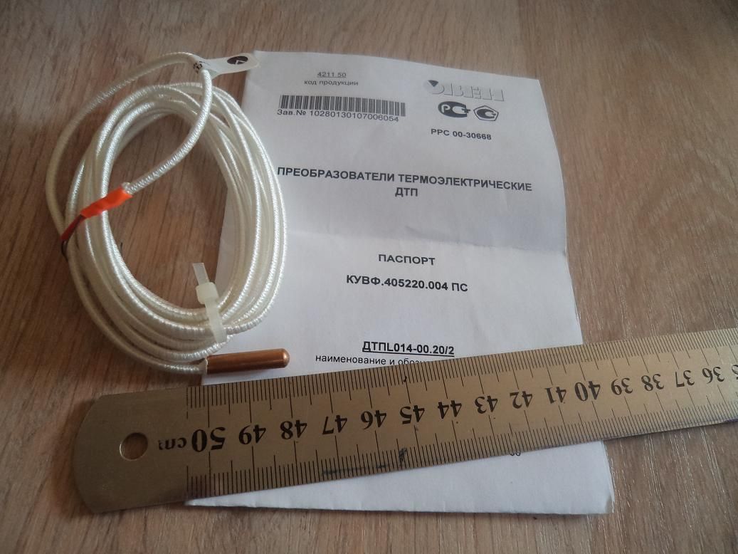

Как не крутись всё прийдётся подбирать опытным путём,
Я использовал (правда с 2ТЦТ-47) такую термопару. Вроде не врёт. Цена в районе 550р. В магазинах  типа "Теплотехника".

Про термо пары!
Немного почитав , выяснилось ...
все термопары ( естественно из разных материалов)
обладают нелинейной характеристикой и
одной уневирсальной нету, чтобы мерить
от -50 до + 500.
Максимум с хорошей точностью около 100 градусов.
А в своём принципе используется преоброзование
тепловой энэргии в электрическую ( есть и по сопротивлению ),
так-што если заменить одну термо пару другой предназначенной
для тех- же температур особого различия невозникнет,
притом что 10 градусов неточности роли не сыграют.
Оно веть важна ещё сама динамика температуры при работе
для выяснения наилучшего режима ДВС.,
я для себя выяснил закономерность и теперь не особо нуждаюсь в дальнейших замерах,
