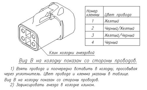

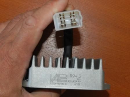

Получил из Рыбинска долгожданный регулятор напряжения.Мне не понятно,как правильно его подключить.Разьем от двигателя с круглыми "мамками",а регулятор с плоскими "папками"На регуляоре разьем имеет провода (слева на право,сверху в низ) белый.красный,желтый,черный.

Распайка  проводов  по  цветам :

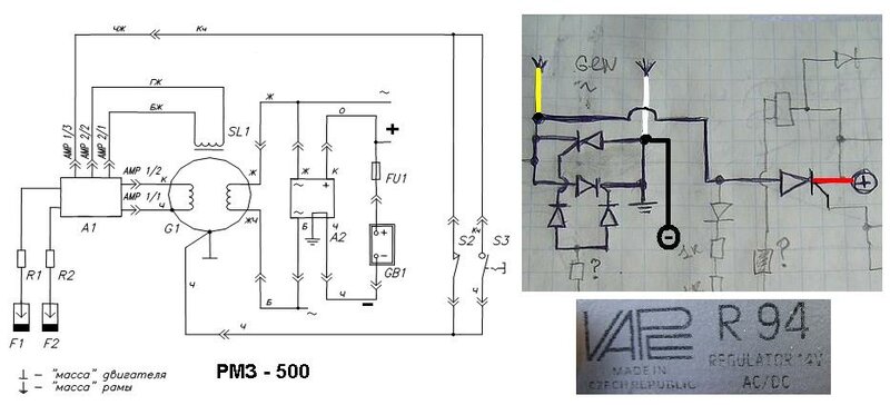

«Регулятор / выпрямитель»
Полная  схема  снегохода :
«электрическая схема Дукати програмируемого (  РМЗ 500 ).»
Тема  про  чешский  регулятор :
http://www.reaa.ru/cgi-bin/yabb/YaBB.pl?num=1330850970/0

Спасибо  kvadratov , вопрос   аналогичный  на 110%, только  хотел  задавать.  Подумывал  так  распаять, убедил.
amba
Если я правильно понял,желтый и белый подключаем к переменке генератора.Выход постоянки с реле ,красный+,черный-.
Тогда зачем четыре выхода с генератора?Там какие то провода из этой колодки соединены с колодкой на программируемый коммутатор зажигания и отделно выход на маленькую колодку.видимо с датчиков.Цвета и распайку смогу завтра посмотреть.

Ну  на  схеме  же  всё  нарисовано...
Что  куда  и  зачем. Правда  для  РМЗ - 500.

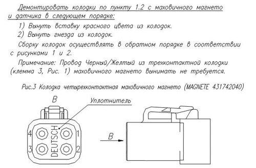

В  генераторе  две  независимых  обмотки.

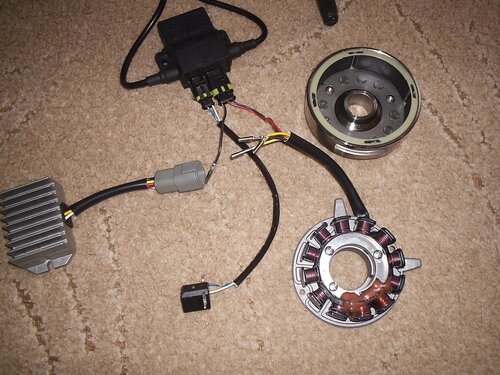

1.Обмотка  питания  коммутатора  -  выводы  красный  и  чёрный.  При  этом  -  чёрный  соединён  с  массой  внутри  генератора.  ( Кстати  проверьте  это.  Чёрный  провод  генератора  на  массу  должен  звониться  с  нулевым  сопротивлением.  А  красный  провод  должен  показывать  (  относительно  массы ) -  сопротивление  обмотки ).  Сопротивление  между  красным  и  чёрным  проводами  генератора - порядка  6 - 7  Ом.
2.Обмотка  заряда  АКБ  и  питания  электроприборов  освещения  и  подогрева руля.  Выводы  жёлтый  и  жёлтый  с  чёрным.
Эта  обмотка  отрвана  от  массы.  Тоесть  на  массу  звониться  вообще  не  должна. ( Должна  показывать  бесконечное  сопротивление  относительно  массы. )
Ещё  из  генератора  выходит  чёрный  провод  -  который  идёт  на  выключатель " двигатель - стоп ".  Собственно  это  провод  массы  генератора.
Для  выключения  двигателя  масса  генератора ( чёрный  провод ) соединяется  выключателем  с  чёрным  проводом  с  жёлтой  полосой  -  идущим  от  коммутатора...
( На  следующей  картинке  -  провод  " двиг - стоп "  коммутатора  случайно  торчит  в  сторону  разъёма  регулятора...
Соглашусь  что  " экибана "  выложена  не  идеально... )
С  проводов  генератора  содран  корпус  разъёма.
для  просмотра  крупнее  -  кликнуть  картинку.
«Комплект электрооборудования  Дукати новый - с  програмируемым  блоком  зажигания.»

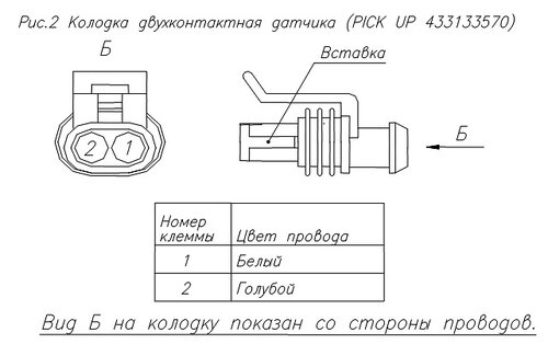

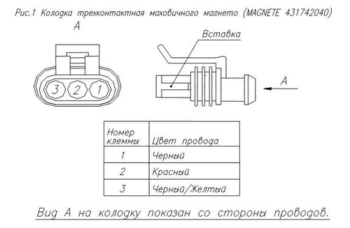

Картинки  из  снегоходной  инструкции.
Разём  генератора  и  раззъём  регулятора  выпрямителя  на  снегоходе  не  соединяются  непосредственно.  Они  соединяются  с  разъёмами  из  жгута  проводки.
«Разъёмы  мотора  РМЗ - 500»

Спасибо огромное за Ваше терпение.Постараюсь воспроизвести то,что понял.Если ,что не так поправьте.
1С четырехконтактной колодки генератора берем желтый и желтый с черной полоской (переменка обмотки освещения и заряда АКБ) и подаем на вход регулятора напряжения ,желтый и белыи провод.С регулятора выход 12В ,красный+,черный-.
2С четырехконтактной колодки ,черный и черный с желтой полоской выводим на кнопку "Стоп"
3 Большая колодка коммутатора уже распаяна и готова к употреблению. Для уверенности можно проверить сопроивление обмотки красный - черный 6-7 Ом и черный на массу короткое замыкание.

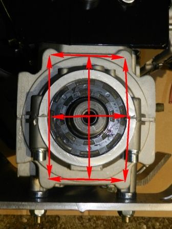

Где найти информацию по размерам центров шпилек ( болтов )
крепления редуктора к блоку ?

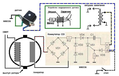

Там  двухискровая  система  зажигания.
Тоесть  искра  в  каждом  цилиндре  есть  возле  верхней  и  возле  нижней  мёртвых  точек.
Провода  на  свечи  можно  ставить  всё  равно  какой  куда.
НЕЛЬЗЯ  -  чтобы  при  проверке  свечи  -  второй  свечной  провод  болтался  в  воздухе.  При  проверке  свечей  -  проверяем  2  свечи  сразу  -  закрепив  их  на  массе  мотора.
На  выходе  блока  зажигания  стоит  высоковольтный  трансформатор  имеющий - на  высоковольтной  стороне - связь  с  массой  только  через  свечи.  примерно  похоже  на  то  -  как  это  происходит  в  такой  самоделке :
«схема  зажигания  для  двухцилиндрового  мотора»

Да можно и перекинуть  работать  будет  также, завтра  если  буду  обкатывать  проверю. Искра образуется  магнитным  замыкателем через 180 * их на роторе два на  каждом  циль.  проходит две одна  на ВМТ вторая  в НМТ где сжатие  там  и вспышка, всё просто.
