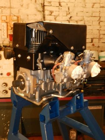

Силовая установка РМЗ-550.
kvadratov
Стенд  культурный.
Однако  для  испытаний  я  к  нему  принайтовил  бы  снизу  длинную  доску  и  с  обоих  сторон  положил  бы  на  неё  что  либо  тяжёлое...  Ну  как  минимум  -  несколько  мешков  с  песком. Как  самое  простое  и  доступное....
amba
Принимается ;)
И все это должно как то двигаться.
Главная Цель-измерение тяги МВ при настройке выхлопной системы ;)

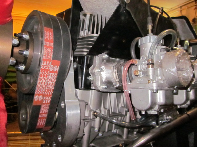

Поставил двигатель. Сразу возник вопрос.Двигатель в горизонте , а карбы смотрят вниз.Это нормально или нет?На "Тайге" не обратил внимание,похоже двигатель там наклонен.

На  телеге  с  РМЗ 500  -  вроде  как  всё  ровно  стоит...
http://rbwdelta.narod.ru/trike_june.html
Небольшой  наклон  карбюраторов  возможно  будет  не  чувствителен... Такое  встречается  на  мотоциклах...  Но  чаще  в  другую  сторону  наклон...
Однако  -  хорошо  бы  всё же  как то  выровнять  карбюраторы  не  наклоняя  мотор...

Карбы  крутятся  в патрубкакх  как угодно, по сведениям  Pilot 737 он  оставил  без  изменений ,  всё работает  и  так  ,  мотор  облётан  - полёт  нормальный, я бы  развернул.Но  на  снимке kvadratov   500, как  уВас  надо  пробовать.

На РМЗ-500 карбюраторы штатно тоже вниз смотрят (похоже на снегоходе двигатель под наклоном стоит).
Но они действительно легко поворачиваются в резиновых манжетах до горизонтального положения. Надо только в манжетах пазы, центрирующие положение карбюраторов срезать и верти как хочешь. Правда при повороте до горизонтального положения карбы станут немного под углом к двигателю (в горизонтальной плоскости) но это не беда. Мы так и сделали, 40 часов наработки - полет нормальный.
Слышал также, что народ и ничего не переделывая летает.

Спасибо,буду пробовать немного покрутить.

Заглянул вчера к продавцам "Тайги".Двигатель стоит с наклоном,карбюраторы в горизонте.
