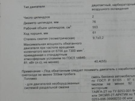

Вот данные паспорта на двигатель.В нем писано:
Макс.мощьность обкатанного двигателя при 6700-7300 об.мин.в стандартных условиях 40.4 Квт. 55 л.с.
Вопрос на какие обороты настраивать резонатор выхлопной?

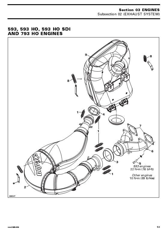

Тюнинговый  резонатор  был  такого  вида :
«Резонатор  снегоход»
Правда  зажигание  там  было  не  родное -  от  РМЗ 500 не  программируемое  старое  Дукати.
Кроме  того  возможно  как то  неудачно участвовали  в  процессе  клапаны  выпуска.
Сам  не  присутствовал -  так  что  по  описанию...

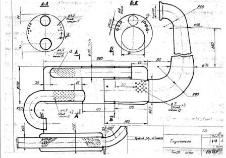

Вот с таким глушителем паралеты с трехлопастным винтом 1.6м на2600 об.мин винта получили 145 кг тяги на РМЗ-550. Редуктор не соврать бы 2.67
    30,6 КБ · Просмотры: 286
Это глушитель из Авиагаммы от 503 Ротакса, просто разрезали и замеры внутренностей сделали. В "домашних" условиях проблематично конуса повторить без оснастки под штамповку.
Вы летали на РМЗ 550 2х карбюрат и ставили выхлопную от Ротакс 503 и 582 ,и результат получили одинаковый?
