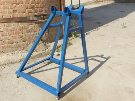

Сегодня закончил ваять раму стенда для двигателя.
    26,3 КБ · Просмотры: 211
На  полном  газе  может  опрокинуть  если  толкающий  винт, 550 й  150кг  выдаёт.Попробуйте толкнуть  в редутор  рукой  когда  поставите, колёса будут  отрываться?
Спасибо за напоминание.Я абсолютно с Вами согласен.Внизу рамы есть отверстия куда будут вставляться упоры длиной 3м.
На параллельной ветке проблема такая была...
У меня задача стоит укомплектовать двиг для запуска ну и соответственно мобильность стенда на первых позициях.
